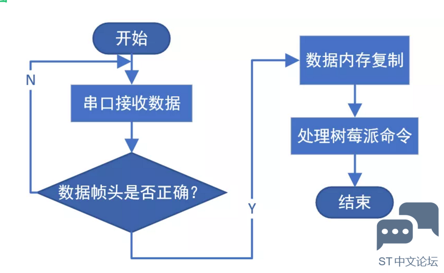

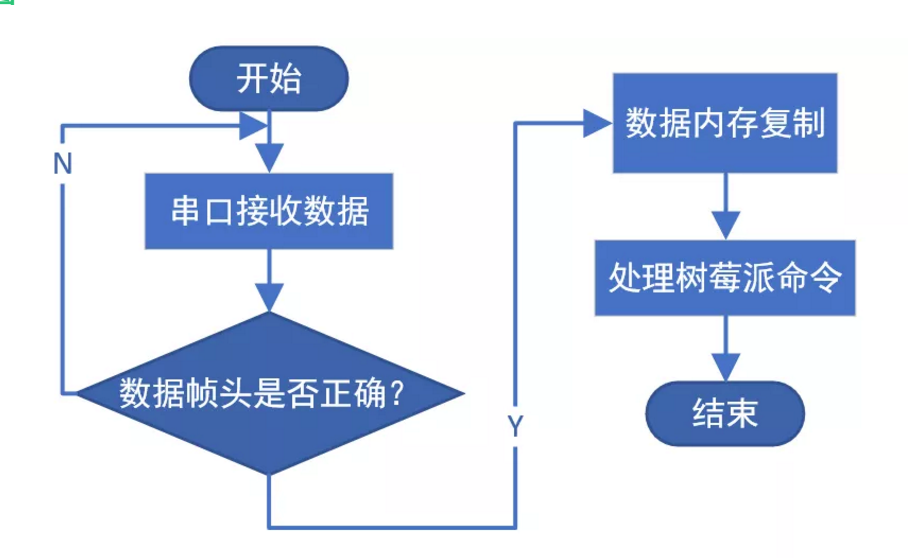

流程图) Y+ X3 H4 C" ]$ P( Y: M/ z: r5 x- v
9 f) i3 k# J" ~' }8 D自然语言描述
5 C& V3 ~& f6 v+ `- X自然语言描述起来的话还是比较简单的,既然要处理数据,那么最开始肯定先要把数据通过串口接收下来,这个时候就用到了HAL_UART_Receive_DMA(&huart8, uart8Rx, buffer_size);这个函数,当接收到了数据之后我们要判断帧头是否正确,如果正确的话我们就将数据复制到相应数组里面去,用的就是这个函数SERDEB_PushCmd(uart8Rx, uart8RxLength);,如果帧头错误就需要等待下一次串口接收数据,数据接收部分完成之后就开始对数据包开始做解析了,解析帧头后面的数据包内容用的是这两个函数DebugCmdProceed();和GetDebugCmd(uint8_t *cmd, uint16_t len),最后根据数据包里面的信息更改芯片内的变量数值,从而实现了树莓派对于底盘运动的控制。
