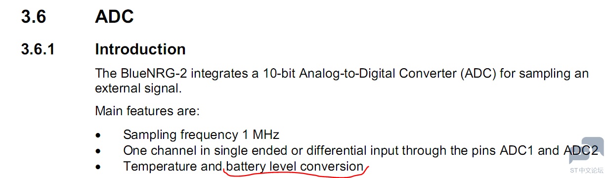

我们产品之前通过一个ADC pin来测量电池电量,为了节省一个pin,希望利用 BlueNRG-232 芯片的电池电量检测功能,从芯片手册看,该芯片的ADC功能直接支持电池电量检测,请问: BlueNRG-232实现电池电量检测功能时,是否完全在芯片 内部 完成的、不需要占用一个IO? |

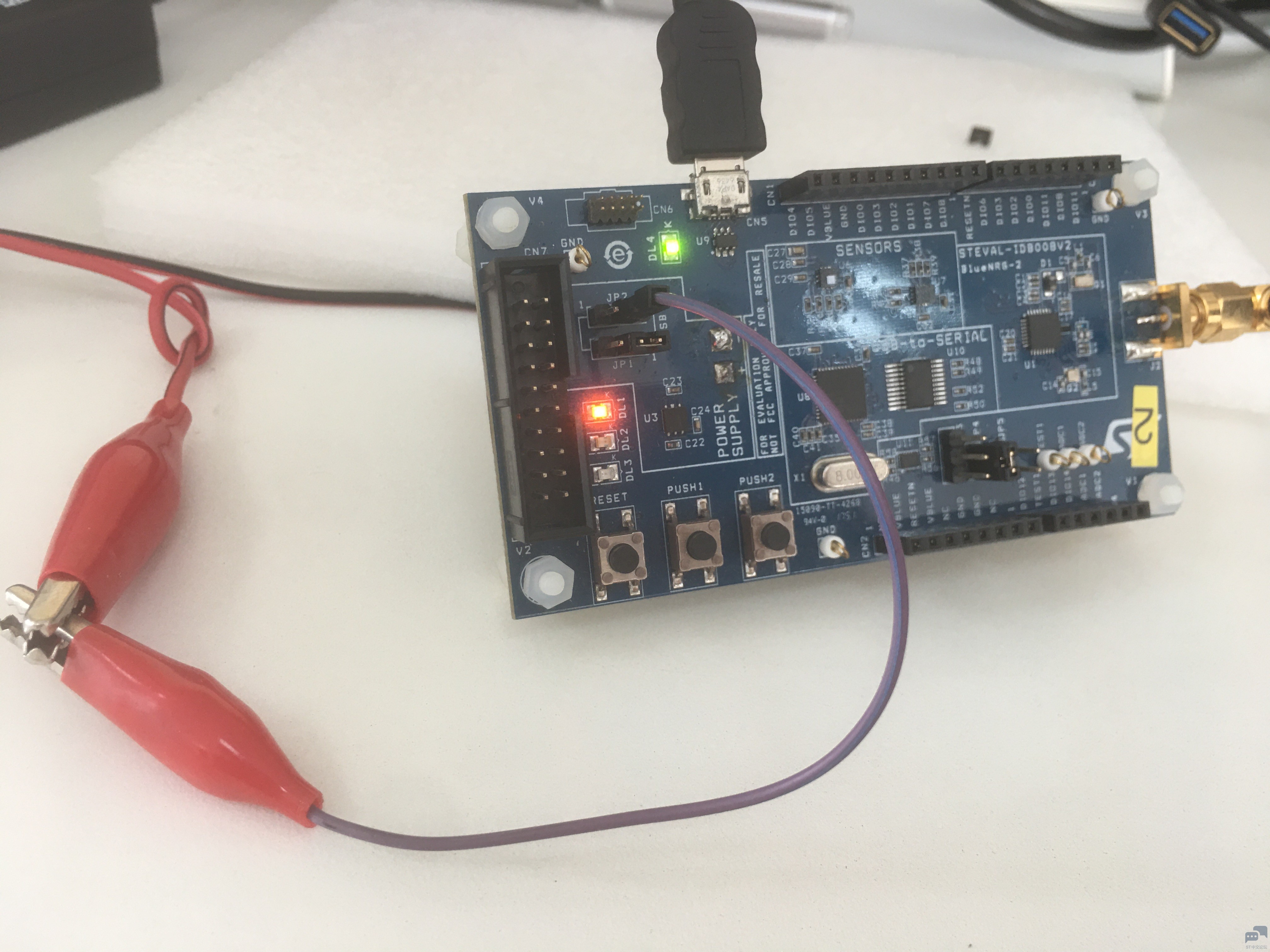

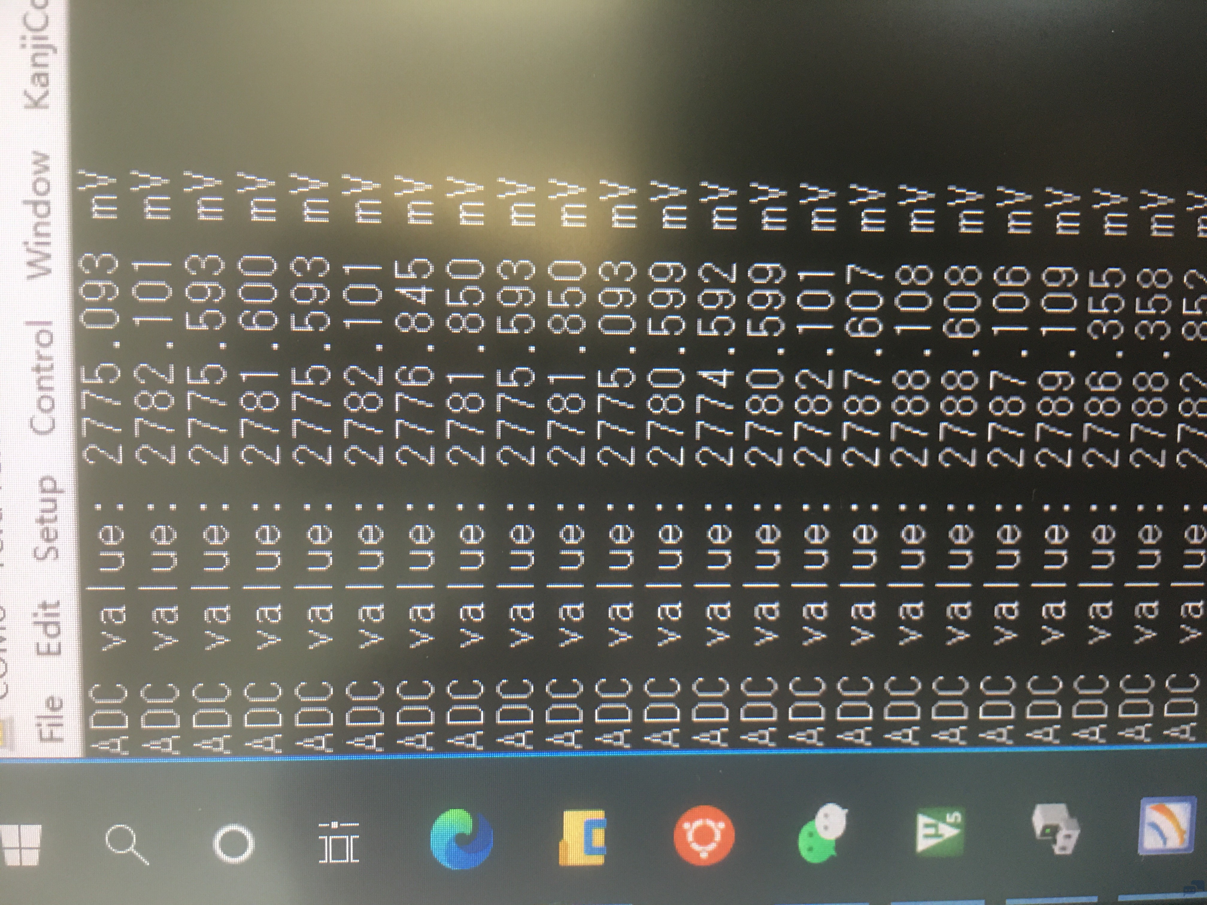

刚拿到了BlueNRG-232开发板(即:0008V2),验证了一下, BlueNRG-232可以通过ADC的电量检测模式来检测供电的电池电量、不需要占用一个IO口。从结果看,测量精度还是不错的,见图: |
