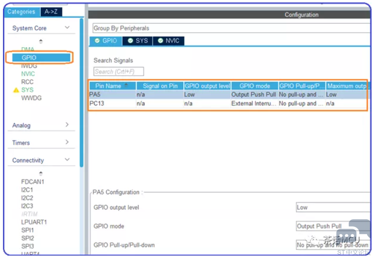

* ?+ Z2 h7 W: Q( m/ r- C! u 目前STM32家族中的很多系列,比如STM32G0/STM32G4/STM32L4+/STM32H7等都内置了DMAMUX模块。有了它一方面使得DMA请求与DMA控制器之间的映射关系更为灵活方便,另一方面也大大拓展了DMA请求事件,不再局限于外设事件,比方基于GPIO的外部中断事件、或者DMA事件本身来触发DMA传输。 关于DMAMUX的基本结构及功能原理,这里就不说了,这里重点介绍基于STM32G4芯片,使用GPIO的外部中断事件触发DMA传输,通过DMA将内存数据传输到GPIO端口的实现过程,包括基于CubeMx的配置、关键代码及注意点。1 n; [5 q5 k1 y& I$ u1 t 本演示例程基于STM32G4系列的Nucleo板进行,按键【PC.13】用来触发中断,该中断事件被配置DMA请求源。板上有个LED灯与PA.5相连。例程中通过DMA传输来修改GPIOA输出寄存器的内容来改变亮灯情况。
; H% `) r' R; Q) ]$ f 要完成的任务很简单,按键产生外部中断事件,外部中断事件与DMAMUX的DMA请求生成器相连,进而产生DMA请求,最后触发相应的DMA控制器完成数据传输。下面就直接进入配置过程。 先通过CubeMx神器做基本的初始化配置【RCC配置就省略不提了】。6 M! z( ^: e5 i! V8 ~

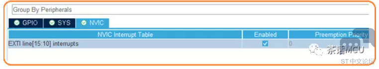

' J8 n. ^- Y# }. \- p 注意别忘了使能PC13脚所对应的NVIC控制器配置,即下图所示配置。7 K+ t5 a' j' G- @" | M

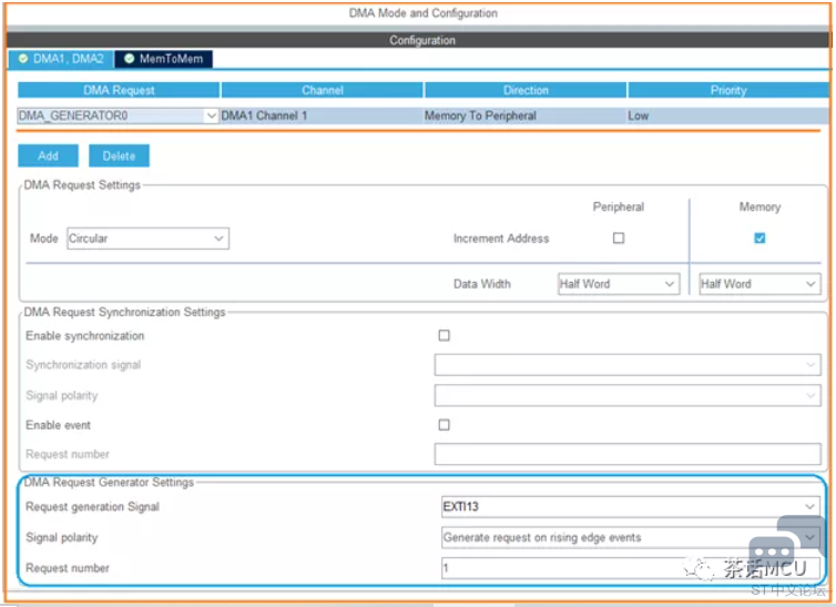

6 P7 x* A# m* W/ {. } 然后,对DMA进行配置。配置也比较简单,见下图。注意DMA请求源并非常规的外设事件,而是DMA请求发生器相关通道,关于它的配置在图中下方的蓝色方框那里。
EXTI13事件作为DMAMUX的输入请求信号,每次中断事件产生一个DMA请求,请求信号与DMA1的Channel1相连。为了便于演示,我这里将DMA传输配置成了循环模式。- c0 g: g& q% D. L! v 基于上面配置生成初始化代码,然后添加用户代码。基于HAL库的关键用户参考代码如下:

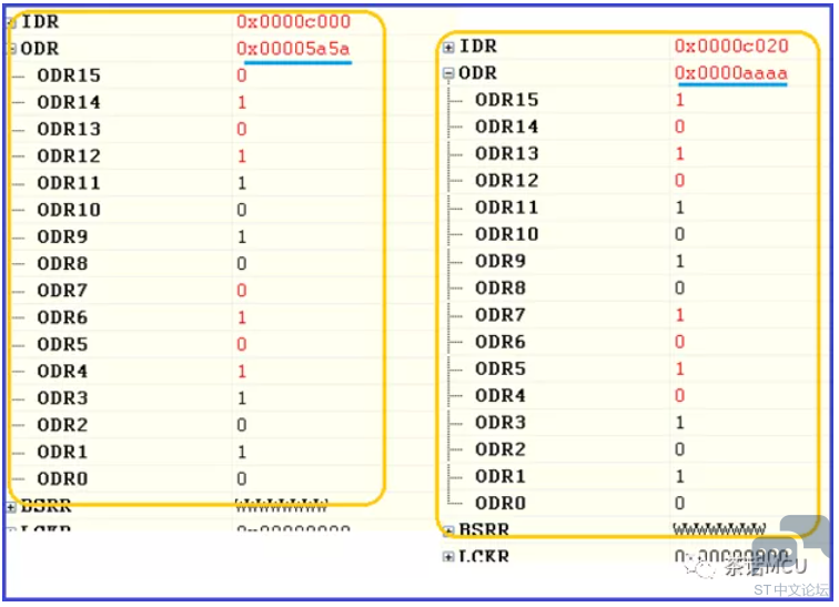

顺便提醒下,上面红色代码行可能是有些人容易忽视的地方,至少目前库版本需要手动添加这句。 n9 M: C+ l* Y$ {* `; l2 F* \ P: O9 U3 r B 最后,简单验证下。看看按键时是否发生GPIOA输出的数据变化及灯亮暗。; R% [0 W9 f9 ^
验证过程是没啥问题的,跟预期效果一致。这里特意分享整个实现过程以供有需要的工程师参考。有关STM32的DMAMUX模块的简单介绍可以阅读下面的文章<<STM32芯片中的DMAMUX是干啥用的>>。OK,下次再聊。0 J" O. e6 c. H $ z' M- M) W- c2 e" a |
