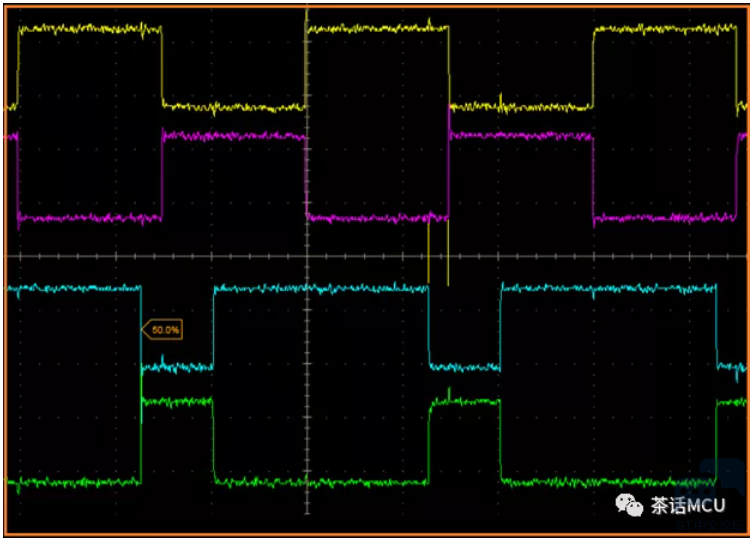

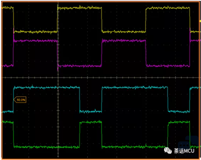

有人利用STM32G474芯片的高精度定时器实现两对互补输出,即用到TIMA和TIMB两个定时单元分别输出两对互补信号。
. I  E, G5 l2 [# e3 ?# b, D) t  C3 H$ G# F, c- a3 D
2.png . `- B1 v; x+ d6 j2 D
8 O. @  s: |4 p/ G) O
可是他发现两个定时器单元输出的同频PWM波形存在着明显的相位差,就像下面的截图一样。4 k' @1 I+ z3 O9 [2 _5 c: {7 S7 d/ s
. J$ c% [8 y9 p' U) {
1 b$ W( \- F3 @5 N: Q- g: Q" B1 V2 }+ e; t( }* p2 G% v
但是他希望二者的输出完全同步且无相位差,那有没有办法做到呢?
3 s4 N- A# J- m+ \5 ]" F8 h! e/ t: G5 Q

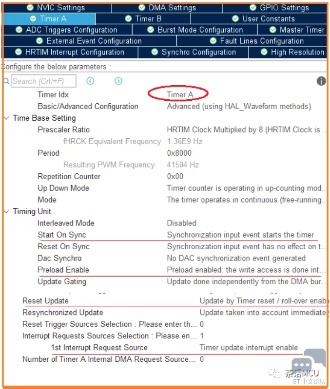

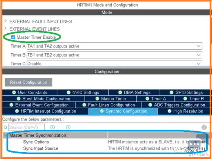

这是可以的。我们让HRTIM的定时单元基于某个触发事件来同步启动。对于HRTIM来说,可以利用外部触发输入信号或通用定时器TIM1的触发输出信号来同步HRTIM各定时单元的启动。这里就如何使用TIM1的触发输出作为HRTIM的同步信号让HRTIM的定时器单元同步启动做下简单介绍。# D& l; r* C' U( J" \" m2 \

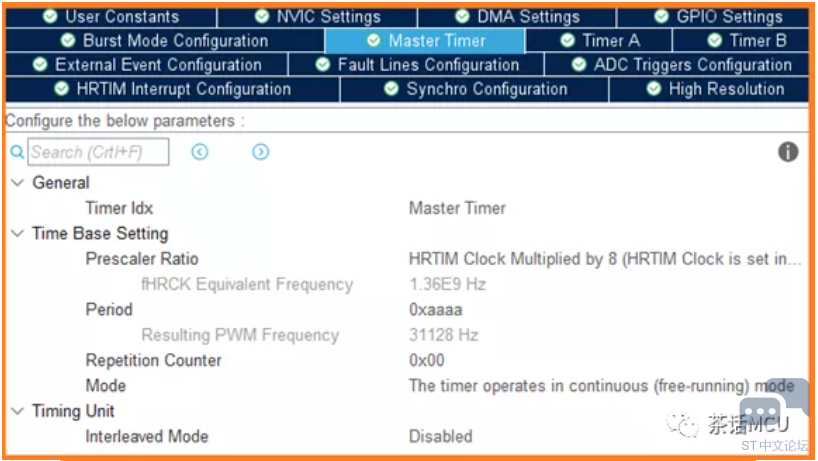

# \9 [, J  ~$ s6 [7 JHRTIM的各个单元间的同步操作是通过HRTIM里的Master TIMER进行管理的,所以要实现HRTIM各单元间的同步就必须启用Master TIMER,显然,除了启用TIMA/TIMB外,还得使能Master TIMER。- P1 A9 S* y* Q" r$ s% n
2 \% ^* H7 c. n0 \关于同步配置可以参考下面截图:
4 ]5 ^2 `5 n: d5 U% T 4.png
; \5 J9 t3 N" K  A
) o- s4 B" [9 k 5.png % S- J* P! R) {: J6 C" }$ ?
这里对Master TIMER的配置主要是开启它,让它能工作,能管理同步事件即可。
: Q3 d% @8 M) D% A- c8 a4 F# i2 J
经过上面的配置,再对TIMA/TIMB做“同步事件启动定时器的配置”后,二者就能做到同步启动了,加上二者配置了相同的PER周期值,这样就可以输出如下图所示的同步同相信号了。

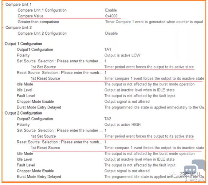

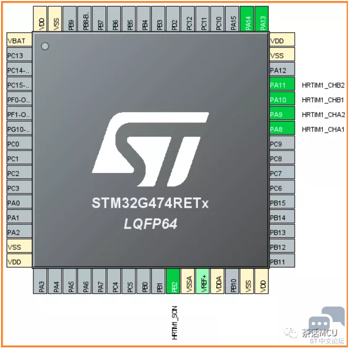

来看看TIMA的相关配置。重点留意下面截图中下划线标识的地方。主要配置内容包括设置PER、CMP1的参数,开启同步启动、使能预装功能、启用TIM更新中断,对TIMA-TA1/TA2的输出进行配置。7 M% ]. }+ J  [; @& U# I7 H) ~4 }5 o. G" c
7.png # j/ F$ ]; z: S, _# V
, u$ R; |+ Y% q% s$ z8 y/ Q
8.png 1 [8 Z0 f1 X5 [6 a% I
上面是TIMA的基本配置,因为TIMB的配置跟TIMA的相比,除了CMP值不同外,其它基本一样,这里就不重复贴图了。
