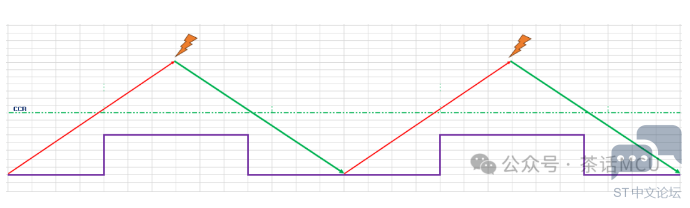

前面说过,STM32 TIMER采样中心对齐计数模式的话,又分三种计数模式【具体解读见前文《一个基于TIMER事件的中断响应话题》】。如果TIMER采样中心对齐计数模式1,且CCR=0时,是不会发生比较事件的,自然不会有相应的中断响应发生。

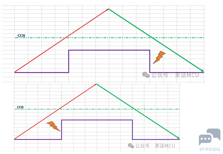

有没有可能在当前计数周期内只发生2次中断响应呢?这里有两种情况:
第一种情况,定时器工作在中心对齐计数模式1或模式2,CCR在(0,ARR)之间取值,则在一个周期内只发生1次比较事件,整个计数周期【这里就是2个计数周期】则仅发生2次比较事件,自然可以发生2次中断响应。 image.png

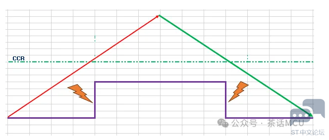

第二种情况,定时器工作在任一中心对齐计数模式,CCR取不小于ARR的值,这时每个计数周期仅发生1次比较事件,整个计数周期发生2次比较事件,进而发生两次中断响应。
显然,如果采用中心对齐计数模式3,即在向上计数和向下计数过程中都可以产生比较事件,CCR在(0,ARR)之间取值时,发生4次中断响应就不难理解了。

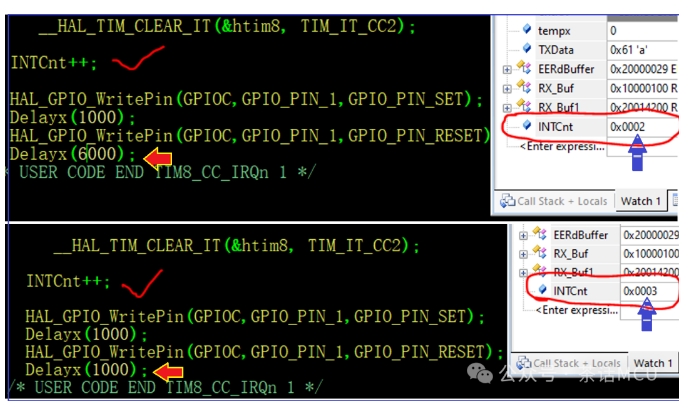

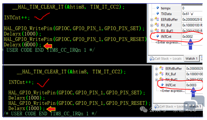

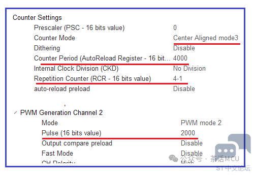

这里使用STM32G474的TIM8来进行验证,定时器计数时钟与主频170MHz一致,不做计数分频。设定RCR=3,CCR=2000,ARR=4000.
我们可以通过调整中断服务程序持续时间,在上述TIMER时基参数不变的情况下让比较中断只进2次或3次。见下面图示:

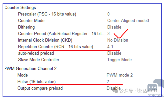

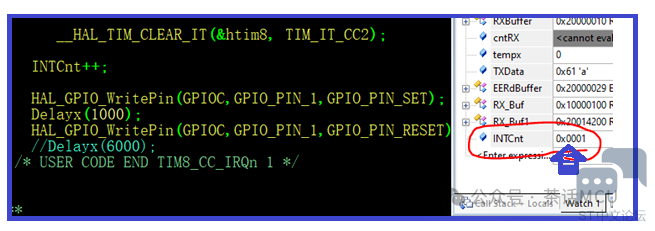

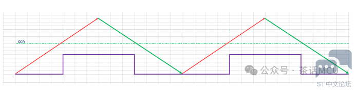

有没有可能即使在中心对齐模式3条件,整个计数周期内只发生一次中断响应呢?其实也是可能的。我们可以调整TIMER的时间参数,让比较事件的触发足够近并令中断服务程序也持续一定的时间,即使发生4次比较事件,完全可能最终只进1次比较中断服务程序。见下面测试结果示意图:【ARR=3,CCR=2,中心对齐模式3】
看来,前面提到的5种结果都是可能的。今天的话题就聊到这里,权当抛砖引玉。
