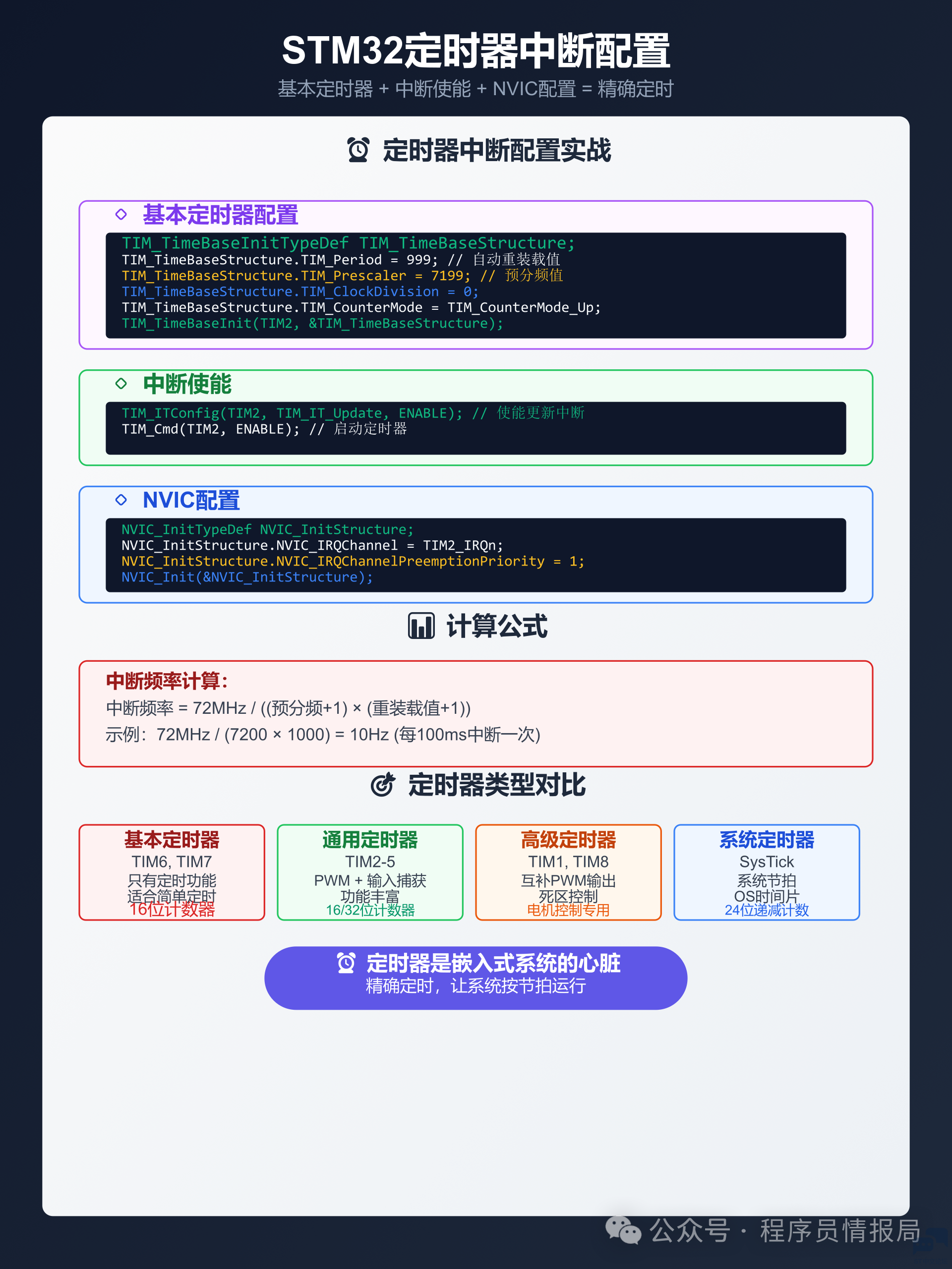

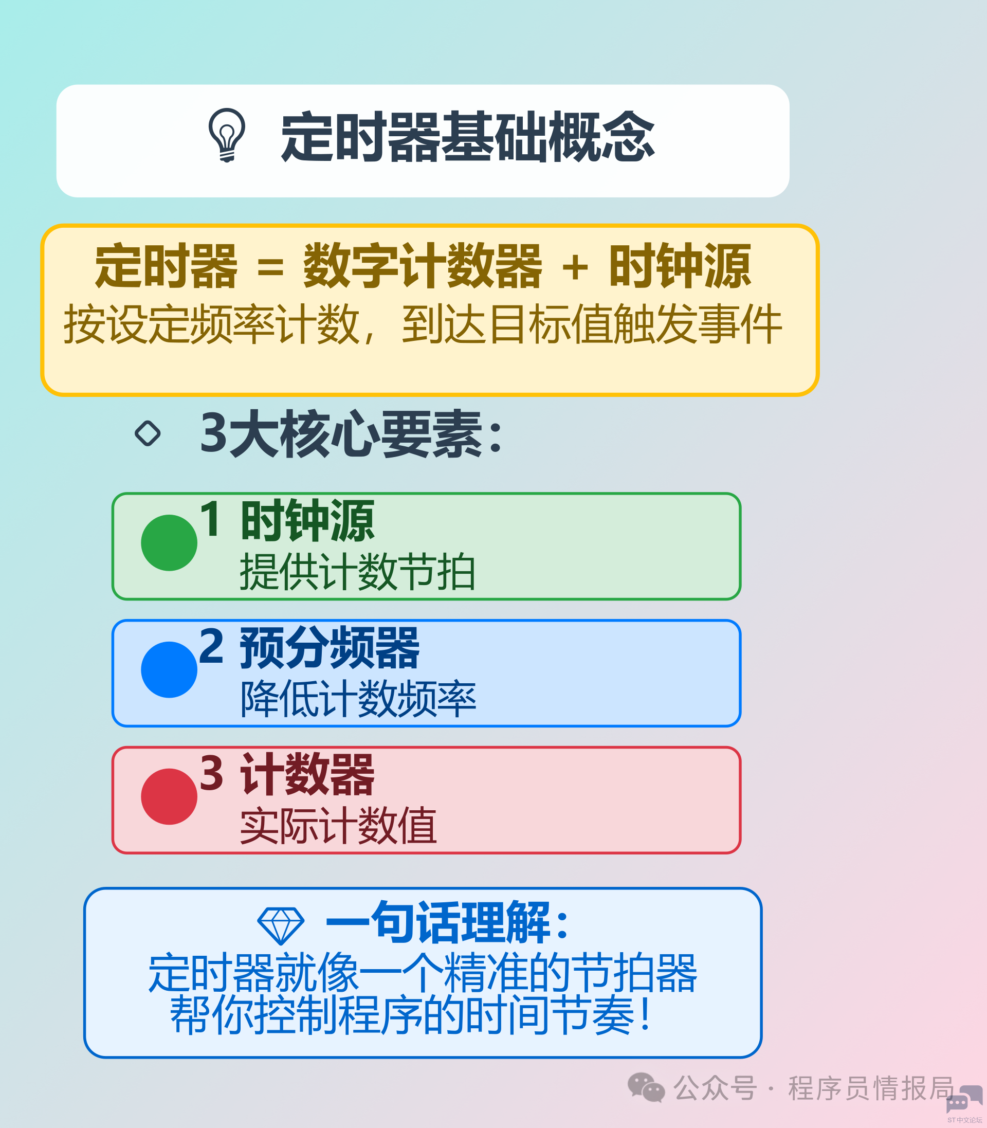

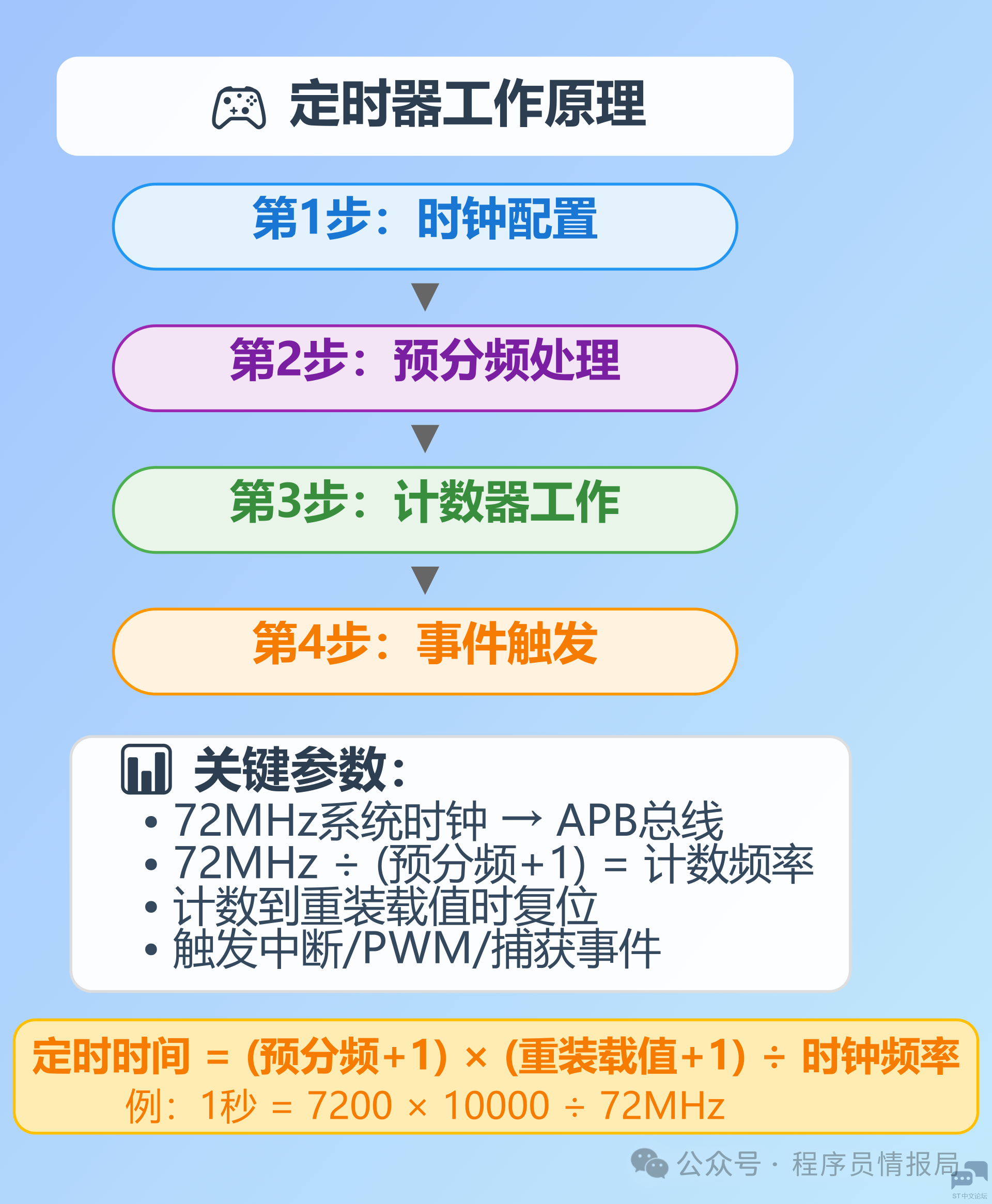

STM32定时器掌握要点:
$ L4 j. z+ z3 T: v1. 理解原理:时钟 → 预分频 → 计数 → 事件
0 e; P% v3 X- z2. 配置流程:RCC → TIM_TimeBase → NVIC → START
5 B; @  [* h7 Y8 R! n% |3. 功能分类:基本/通用/高级定时器特点+ \0 G+ G% f4 G
4. 实战应用:PWM/输入捕获/中断/测量, {8 }4 x3 ~! I) e# Q5 h( |
5. 调试技巧:示波器 + 代码调试 + 问题排查6 Y: r+ W3 X, v: w( Y

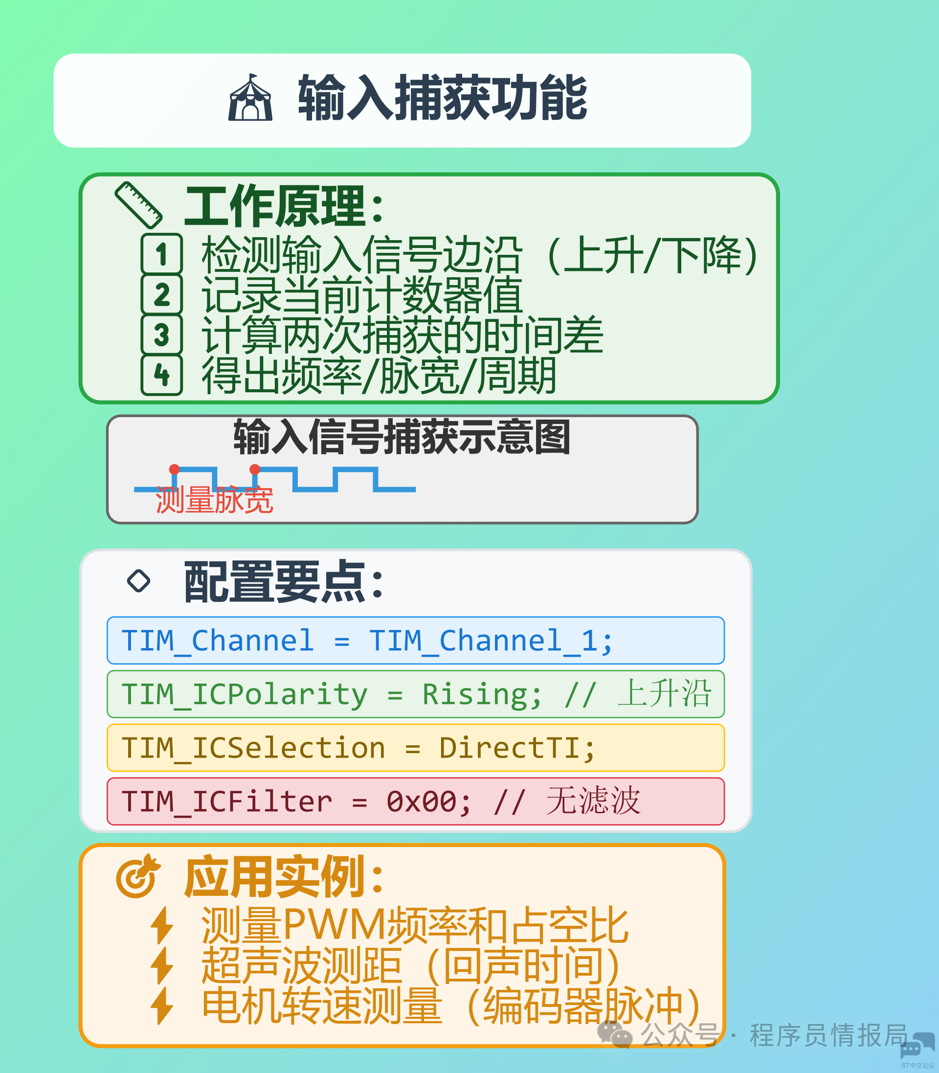

💡 学习路线:
9 }- M9 c- D8 T3 P基础定时 → PWM输出 → 输入捕获 → 高级应用

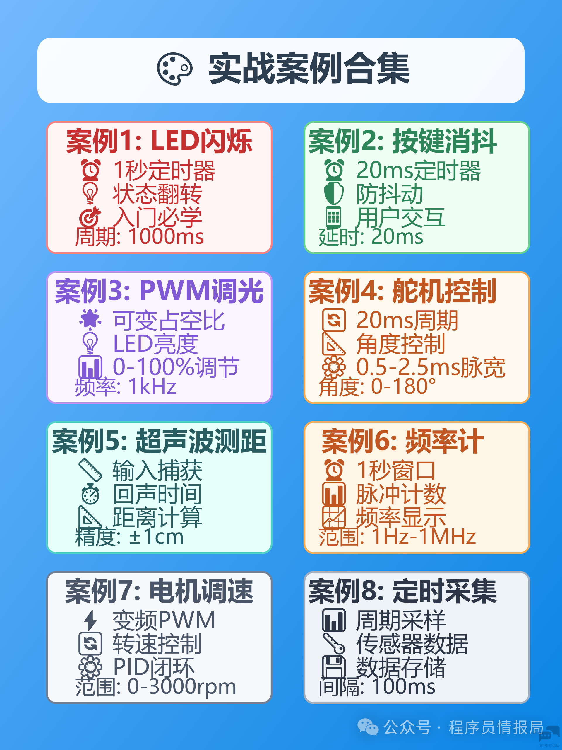

; D9 C0 N" n, S, [3 J9 n  Y🚀 项目实战建议:- e4 X" y( w, ^' ]- w
- 从LED闪烁开始! h# E' K5 k  U/ ?. i
- 逐步掌握PWM控制
% Z( @# j) {2 n* S2 K- 尝试频率测量: |, @, N0 @9 p
- 挑战电机控制

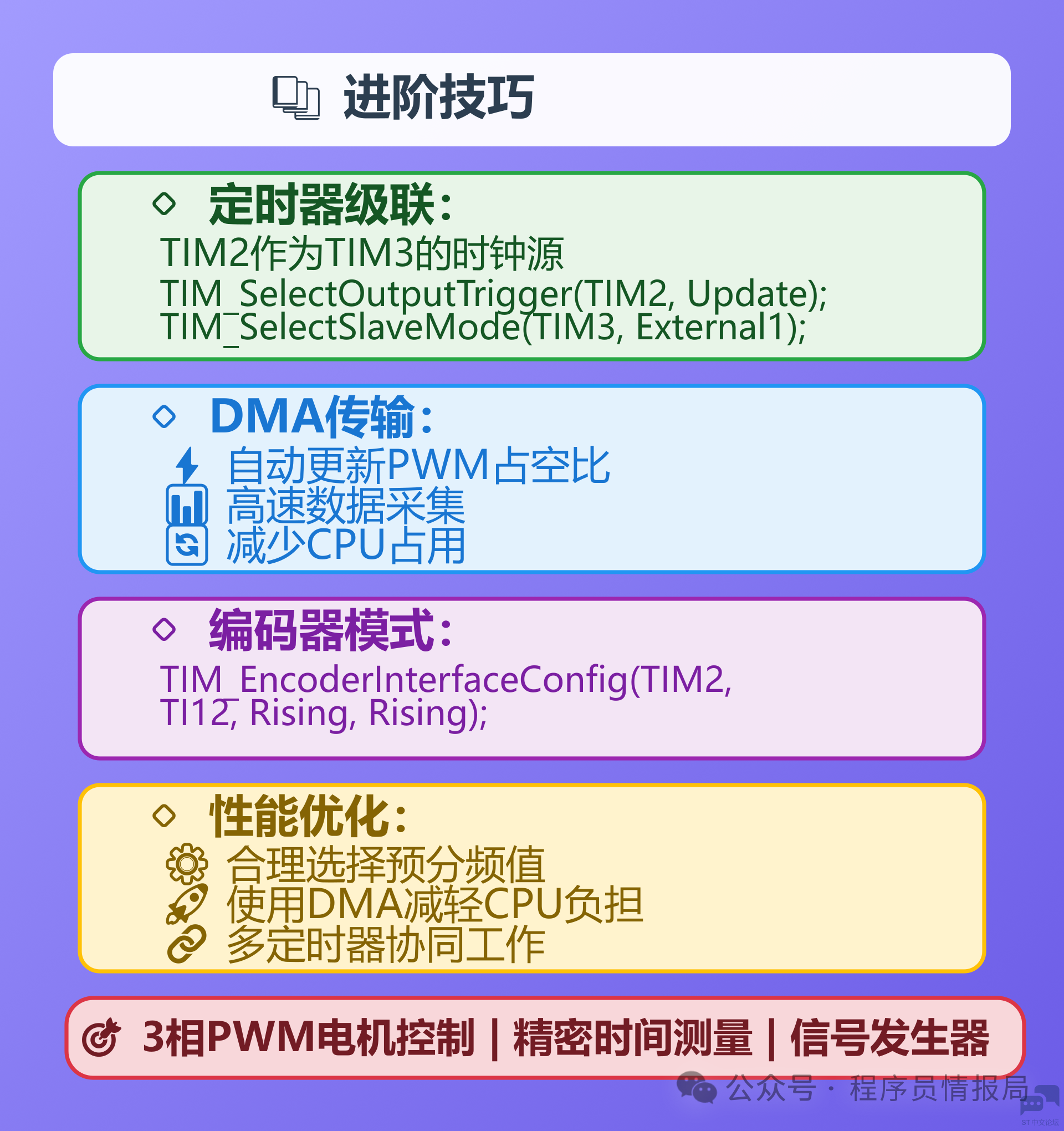

3 Y3 x! {" V8 ~+ [" q📖 进阶学习:! C; L/ S5 o  F3 }; |6 {' _
- 定时器DMA应用
( v: m# i0 m( c  v- 多定时器同步! d" M2 x7 V* p4 s
- 高精度时间测量; b5 J/ }* B: D+ V( L2 p& E: [
- RTOS定时器管理
