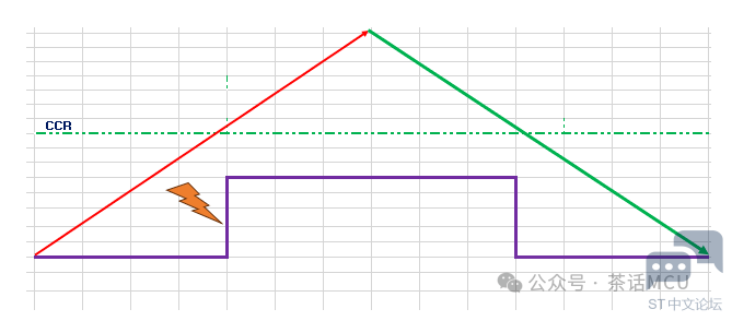

第一,这里只说采用中心对齐计数模式,实际上STM32 TIMER的中心对齐计数有三种模式,其模式1只有在向下计数过程中发生计数器与CCR值匹配时才产生比较事件并可以触发中断或DMA。见下图示意。闪电箭头表示发生比较事件。

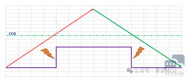

而中心对齐计数模式2只有在向上计数过程中发生计数器与CCR值匹配时才产生比较事件并可以触发中断或DMA。见下图示意。闪电箭头表示发生比较事件。

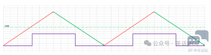

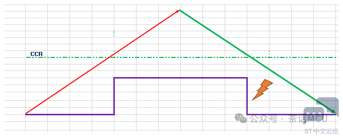

中心对齐计数模式3则在向上和向下计数过程中发生计数器与CCR值匹配时都可以产生比较事件并触发中断或DMA。见下图示意。闪电箭头表示发生比较事件。
第二,这里提到RCR=3和单脉冲模式。意味着从启动开始到计数停止。计数器刚好工作2个完整的计数周期,因为RCR=3对应4次计数溢出,4次溢出后产生更新事件并停止计数。
