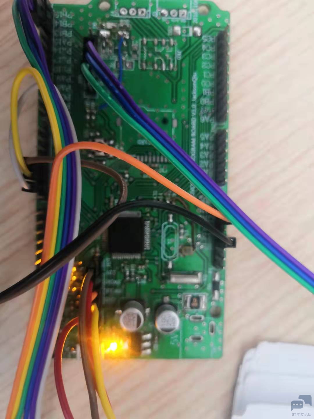

1 l9 ^' j. ?4 `7 w接好线的图:% J4 H, }1 I9 a7 m6 }: |
M4.jpg + f6 V7 a7 h& z) h: x! X/ T
STM32F103RBT6 和RC522 及S50复旦卡就不多说了,网上大把资料。

通过串口来读写RF卡(仅块地址17):, ^. k. y8 J2 F% v
指令:SS11PP  //查询杯子RFID型号
5 ~9 R5 S( L1 e& g0 T  L指令:SS22PP  //强制写杯子RFID卡为型号1: k( g# C+ m5 e* y8 T2 [# m+ w
指令:SS22PP  //强制写杯子RFID卡为型号2  Q1 w- @! `1 T9 e) C. N
& b6 M/ S- t: ?% C- q+ M; ~编译下载,通过串口操作(S50卡放读写模块上):/ q. g9 k7 r7 i$ d. f
! v5 ~# v# f6 Y  W好了,简单的分析就到这了~大神勿喷~感谢观看~
  Q: j. b% r6 Q7 U+ [代码:: b3 b: A; }  x! t2 L* b: V
STM32F103RBT6_RC522_NFC_DEMO.rar (511.74 KB, 下载次数: 6)
1 收藏 评论0 发布时间:2021-9-14 14:00
