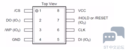

5 D' `( z) K7 [2 A我们通过以下连线使 W25Q128 连至 STM32F030 的 SPI1:2 }5 Y4 T8 h3 m1 }2 ^! `
# Z% z- w, W: s8 I7 \
. W+ |- Q" D0 H4 p0 `
W25Q128                   STM32F030; w& b. k0 j+ D" u5 X1 E2 D
Pin 1   /CS               PA4 也可以用其它 GPIO 引脚) i/ X1 e$ r, c
Pin 2   DO                PA6 SPI1_MISO
, e# w$ u1 w1 wPin 3   /WP              ( VCC )) C0 y) X$ f" d& J: |, U
Pin 4   GND              ( GND )
, a% {- Q4 {) nPin 5   DI                PA7 SPI1_MOSI
5 c4 i! U/ B- Y: O& \+ dPin 6   CLK               PA5 SPI1_SCK
9 C$ z5 s( @$ }4 {' PPin 7   /HOLD or /RESET   ( VCC )
9 d9 F9 q" I1 Q% P  |2 \Pin 8   VCC               ( VCC )% U; A1 Y  ^6 ]% A$ }

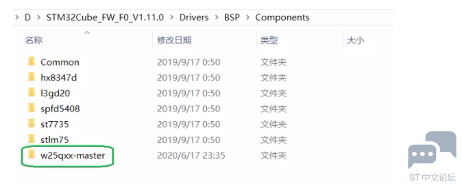

( L- Z2 u. F' UStep 1,下载后把解压的文件夹 w25qxx-master 放在 STM32Cube_FW_F0_V1.11.0\Drivers\BSP\Components- h. _& T* W9 T* g

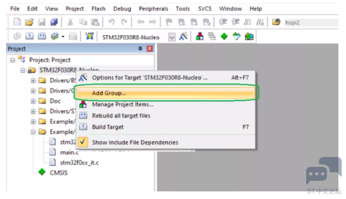

在项目(STM32F030R8-Nucleo)上点鼠标右键,选择Add Group...
/ L" _) x: B  }; ~2 {6 I# A新建 Group 并改名称为 Drivers\BSP\Components\w25qxx-master: R+ w: H/ N3 \4 l6 T, n0 r

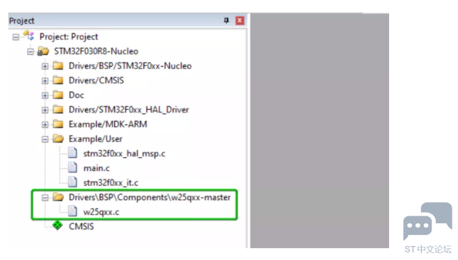

Step 3, 在 Drivers\BSP\Components\w25qxx-master上点右键,选择Add Existing Files to Group "Drivers\BSP\Components\w25qxx-master"...,
( b! \. P/ M7 o/ B# \找到 Drivers/BSP/components/w25qxx-master/w25qxx.c 点击Add,然后可以看到w25qxx.c已经添加进项目中:
8 g7 G4 s5 }# N: S# F 17.png 6 x4 ?! m' p2 g% a1 e4 z6 _% `7 E+ s

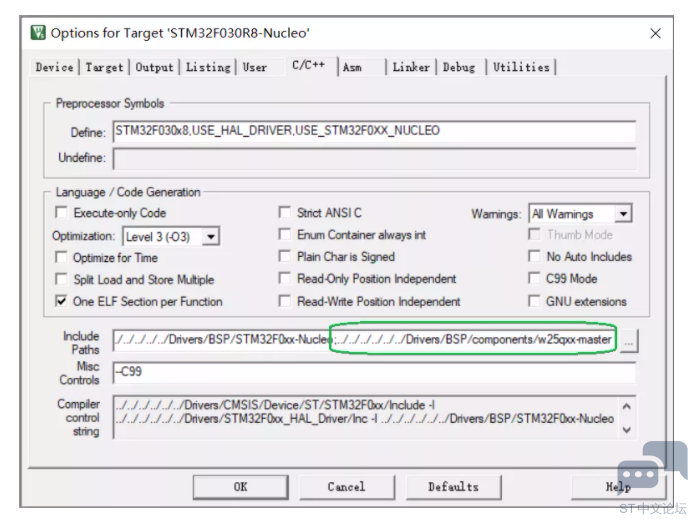

Step 4, 在 Options for Target 里添加路径,这里使用的是工程所在路径的相对路径,也可以使用绝对路径,但如果工程拷贝到别的地方的时候,此包含路径就需要跟随更改。0 S" W- ~3 \, e$ p( U
Add include path  ../../../../../../Drivers/BSP/components/w25qxx-master& j+ z1 t+ x- }& C
18.png 0 W) k- Z# R: ]9 |

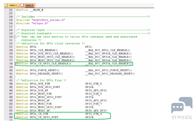

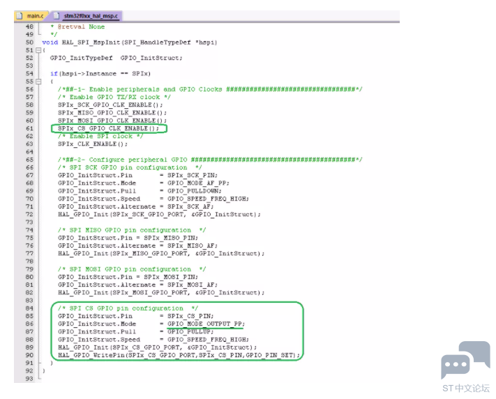

! W" g* H5 r+ k( j2 YStep 6, main.h 里根据实际情况配置引脚,把驱动头文件 #include "w25qxx.h" 包含进来。片选信号 CS 可以由任意一个 GPIO 控制,在函数
7 i! h2 E) q4 C3 T0 eHAL_SPI_MspInit(SPI_HandleTypeDef *hspi)+ N$ }; @; ]' K
里把CS引脚配置为GPIO输出就行了,实际的拉低拉高是驱动代码实现的。6 i, z# c$ q4 w1 i. j& `- _( Z5 a

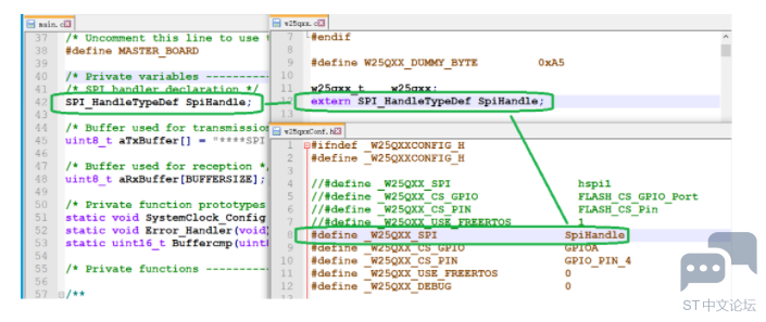

3 j- B) a% c3 Q1 U) k+ gStep 7, 在 main.c 里定义了 SpiHandle 并指向 SPI1, 我们在 w25qxx.c里也要用到这个 Handle,所以通过 extern 来引用一下。
1 O; O6 b( F/ n; g- Z 21.png

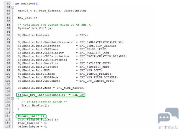

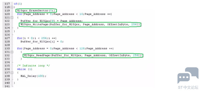

% i: z" b3 u* w: l+ r8 GStep 8, 初始化 SPI1,然后调用 w25qxx 驱动的初始化代码 W25qxx_Init( ); 然后就可以用擦除,读写等函数了。: z; D$ p/ Z: C; B) c

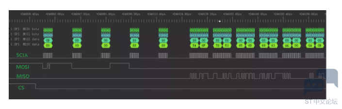

, _* [* q2 T/ }( g& s  O0 z下面是读出数据时实际抓取的波形:; a2 u% s5 O- x9 @- {
24.png 7 q7 V3 N4 [) ?& d# |) x
