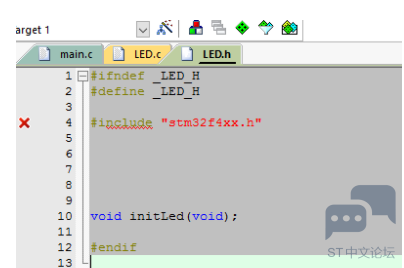

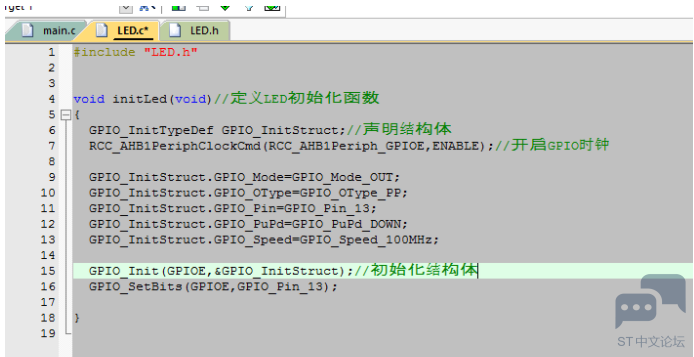

.h和.c文件有特定的格式如下图LED灯的.h和.c文件为例:
* y, h) g5 y9 ?6 d/ a8 E 19.png
5 n0 G! I' M1 p5 k.h文件包含函数、数据、类型的声明还有宏定义,需要用到:
2 f$ R) a9 h0 Z) v, I: N( T#ifndef __文件名_H. C5 I" p2 U7 e: o* W0 B
#define __文件名_H; O2 r, s2 h# o& X( o" [0 q) \
函数声明
1 {7 @6 H; f: ^#endif
1 _: v0 v* f' Z; D; z) j( \这样的结构,这是为了避免头文件被重复包含,如果头文件被重复包含可能会导致程序在编译、链接过程时崩溃。而.c文件中需要包含.h文件并写出在.h文件中定义的函数的作用。

! o$ _# g& D% ?; g. V3 e最后要注意的是STM32F4的库函数中关于各个功能初始化函数都是通过结构体来完成的,比如说GPIO口的初始化中,GPIO口的结构体里面包含四个成员变量,包含模式,频率等。用结构体的一个原因就是结构体的可扩展性强,可以很方便的添加其他的成员变量,用起来很灵活。
