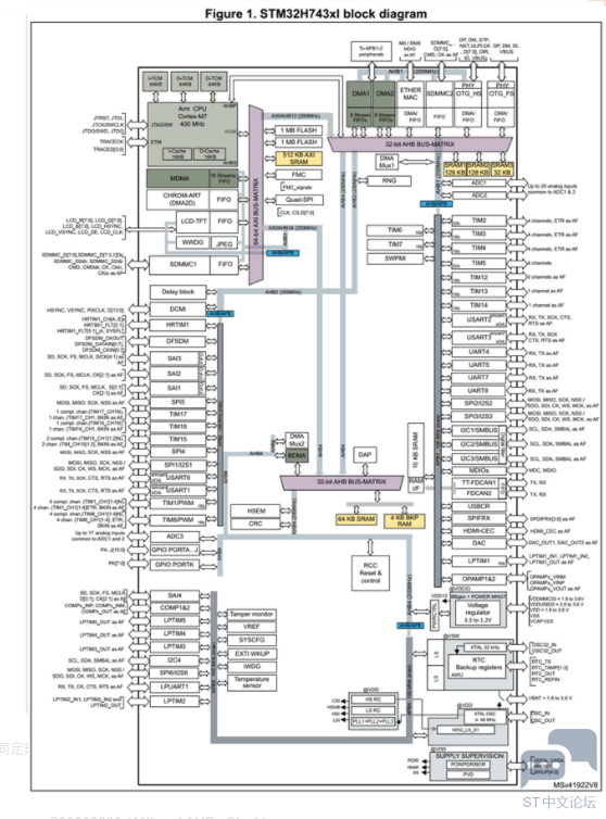

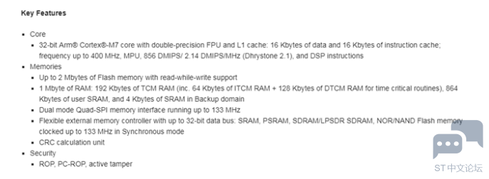

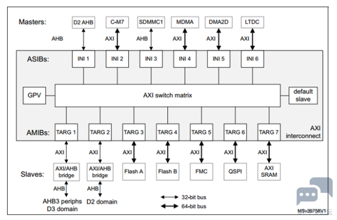

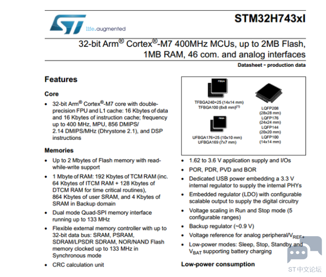

第3章 STM32H7整体把控 初学STM32H7一定要优先整体把控芯片的框架,不要急于了解单个外设的功能。) |) X9 h& ^- v- J; ni1 Q m" d% S$ } 3.1 初学者重要提示# ` d4 g0 {, }0 a i 学习一款新的芯片,优先掌握系统框架是比较重要的,建议逐渐养成这种学习习惯,然后各个击破即可。 本章节提供了多张STM32H7的框图,这些框图都非常具有代表性。很多时候记忆知识点比较费脑子,记录这些框图是一种非常好的方式。 对于本章节提供的部分知识点,无法理解透彻,暂时没有关系。随着后面的深入学习,基本都可以掌握。+ [ a$ t2 _; R 重要的MPU和Cache知识分别放在了第23章和第24章。 3.2 STM32H7硬件框图 学习一款新的芯片,需要优先了解一下它的整体功能设计。需要的资料主要是来自官网和数据手册,比如我们V7开发板使用的STM32H743XIH6,直接在官方地址:链接(这是超链接)就可以看到对此芯片所做的介绍,页面中有一个如下的框图,对于了解STM32H7整体设计非常方便。

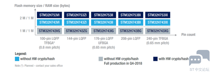

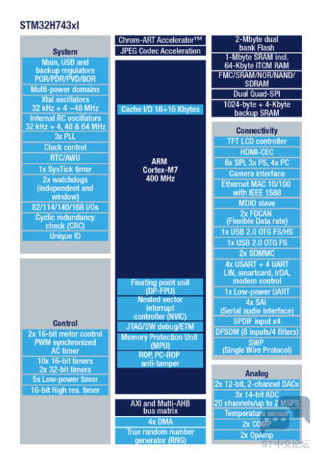

, x1 |2 F2 F( r$ }* y- ?5 |: I5 L 4 J) M$ z. ^( B1 ~& C1 g5 { 3.3 STM32H7各个型号的区别 涉及到芯片选型的时候,需要大家了解各个型号的区别。对此ST有一个专门的文件STM32H7x3 MCUs High-performance line,在链接(这是一个超链接)里面可以找到。此文件里面有简单的对比,只是内容比较简单,仅两页,不过也言简意赅。最主要的是下面的这个截图:

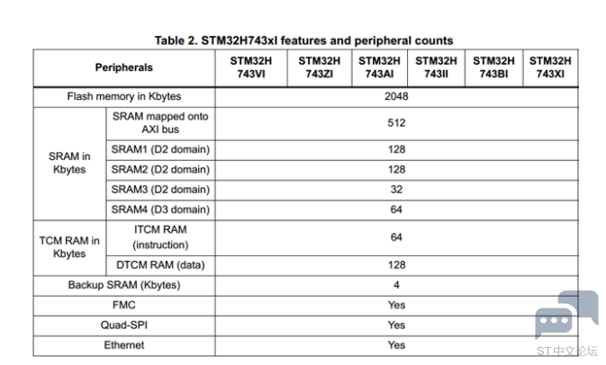

; G, s y/ {, a8 e - b5 H) q% E T* { 需要了解更详细的对比信息,可以看数据手册。任意下载一个型号的数据手册,在数据手册的的Table 2里面有详细的对比,如下图所示(部分截图):8 v- m: @0 R7 g0 V) S

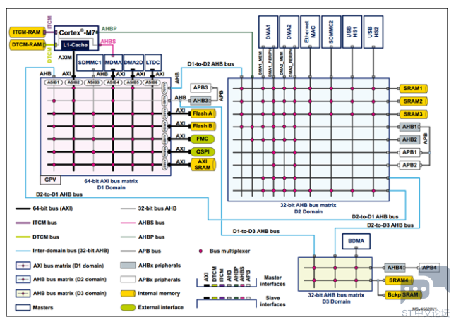

. ~- |8 ~$ E: `2 @# F0 G1 u SYSCLK(Hz) = 400000000 (CPU Clock) HCLK(Hz) = 200000000 (AXI and AHBs Clock)) e/ _! W; s7 @* N. E' e AHB Prescaler = 2 D1 APB3 Prescaler = 2 (APB3 Clock 100MHz)8 W g |* }( T3 S0 K D2 APB1 Prescaler = 2 (APB1 Clock 100MHz) D2 APB2 Prescaler = 2 (APB2 Clock 100MHz)& h) L- s+ x& G% X D3 APB4 Prescaler = 2 (APB4 Clock 100MHz) w" H C+ w1 X5 ]$ ] $ T8 p! u7 j y9 }$ S3 F; z4 M 因为APB1 prescaler != 1, 所以 APB1上的TIMxCLK = APB1 x 2 = 200MHz; 8 a" E1 ^) g! [8 V/ {1 Z6 H3 ~- z! ? 9 n u) y/ l8 i6 I$ D) { 因为APB2 prescaler != 1, 所以 APB2上的TIMxCLK = APB2 x 2 = 200MHz; APB4上面的TIMxCLK没有分频,所以就是100MHz;7 F6 V: U% G: w" A1 P2 ~9 F APB1 定时器有 TIM2, TIM3 ,TIM4, TIM5, TIM6, TIM7, TIM12, TIM13, TIM14,LPTIM1 APB2 定时器有 TIM1, TIM8 , TIM15, TIM16,TIM17 APB4 定时器有 LPTIM2,LPTIM3,LPTIM4,LPTIM5/ u" P# @; _0 L0 I L' H4 \, Y8 b: ^+ V5 E 3.5 STM32H7的A**线 A**线在STM32H7中有着举足轻重的作用。高并发性全靠这个总线了,先来看下A**线的框架:6 q" G& S1 Y: q% u ! D0 M2 d9 N! r& z8 g. h 3.5.1 总线系统框架0 q2 O5 {; l2 U6 Q 下面这个截图比较有代表性,可以帮助大家理解STM32H7总线系统。

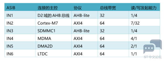

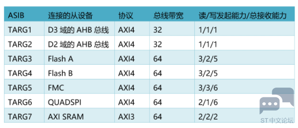

9 i8 O$ a, M% T$ v- }9 m" w 针对从接口ASIBs,描述如下:1 \; y/ N% }# E

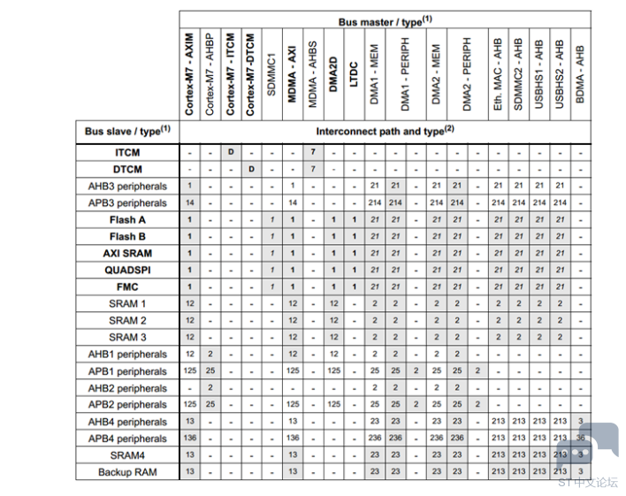

3.5.4 A**线优先级编程' q: x$ f# Y& O 由于存在多个ASIB从接口访问AMIB主控的问题,这就涉及到谁先谁后等问题。所以A**线矩阵就做了一个基于优先级的仲裁方案。每个ASIB接口支持读通道和写通道分别设置,优先级从0到15。数值越大,优先级越高,默认情况都是优先级0。如果有两个传输同时到达AMIB主控接口,那么优先级高的ASIB接口传输优先处理;如果优先级相同的话,根据LUR方案选择(least recently-used最近最少使用情况)。 ( C$ I2 a! u J0 V g 大家在实际应用中,可以根据实际情况进行设置,一般情况下使用默认值即可。 1 D% I9 P" G, ^/ }+ Y+ S 3.6 STM32H7的总线互联; M ^( R6 Y' F0 G: A: x6 g STM32H7的总线矩阵四通八达,但不是任意Bus Master总线主控端和Bus Slave设备端都可以相互通信的:
访问通路(每个小方块里面的字符)+ W+ x6 _: M+ A; S$ ]0 e1 w# ?( j 任何有数字的表示有访问通路。3 I' j6 e( \2 N. L$ }& X3 ?( N 6 Q9 J9 o _# n3 N$ K: T 短横杠“-”表示不可访问。' X; n% Q, E4 i 7 ^' \/ t6 D: _1 ]/ |6 N8 d0 s- a 9 u" R) v# r+ @$ E, [+ e- U 有灰色阴影的表示有实用价值的访问通路。 8 E0 j6 r- g4 Z7 ?# V* D 表格中具体数值所代表的含义 / E+ m+ x9 N( p" R9 k D=direct+ L/ K3 z% }/ m3 G6 I F( }1 x: l1 K + ^& B* W. v" x' S1 l4 u9 Q8 E 1=via AXI bus matrix 3 l# z7 L, a# `5 a5 L 2 B7 W) f& ?; l* L 2=via AHB bus matrix in D27 c- g6 f- z+ T' q l2 d+ A" x 1 m9 p- d2 M" `! V) {, z 3=via AHB bus matrix in D3 ( T: Y, [4 w' J$ G' A* x A. w: m }/ t 4=via AHB/APB bridge in D1; q# R1 y' u2 _8 ^& \9 Z 5=via AHB/APB bridge in D2: U; Q; m% q! g4 b. R: M- | % w$ Q9 x0 p2 q8 |2 n4 n' u 6=via AHB/APB bridge in D3 u y1 [; m! s4 W2 Y% _" n 7=via AHBS bus of Cortex-M7/ k( d2 s# N$ e t% h* Z, w; P $ _8 M+ P8 C0 n9 P0 s 2 D3 e( Z; K- N% }2 o 多个数值组合 = 互连路径以数字的顺序经过多个矩阵或/和桥。5 \6 Y. u! |' D- n$ K4 ] + i' p3 j) Y7 L! Z+ ` ( K/ b" Y E% A 总线访问类型4 o" m1 `% o7 d, b 普通字体表示32位总线。 ) `6 `/ ^9 X* G. [ 斜体表示32位总线主机端/ 64位总线从机端。 粗体表示64位总线。% J5 i$ o: n/ G, T# ~* d! E 4 { N0 E* `4 u6 H 当前要对这个图有个了解,后面章节讲解各个外设的时候要用到,比如DTCM和ITCM不支持DMA1,DMA2和BDMA,仅支持MDMA。5 b- F1 q+ B5 [0 ^9 B * b3 l4 ^- T1 r3 N/ ^6 Z/ { ( `) V1 J9 `& V" q5 Y5 h 3.7 STM32H7的FLASH 首次学习STM32H7,要掌握以下几点认识即可: 8 b5 b, H8 G9 O 1、双BANK,每个BANK的带宽都是64bits,如下图所示:0 u5 }; ^0 g2 y6 k

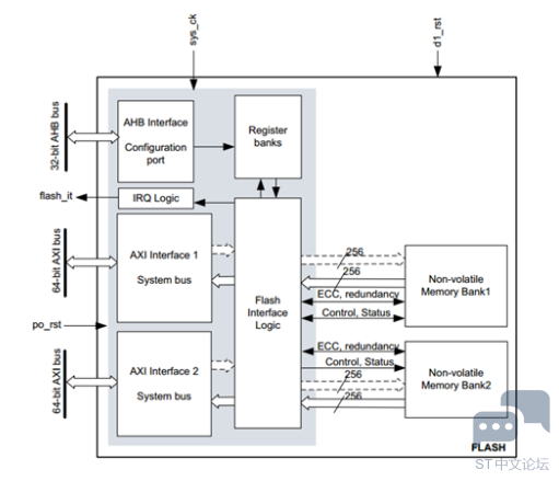

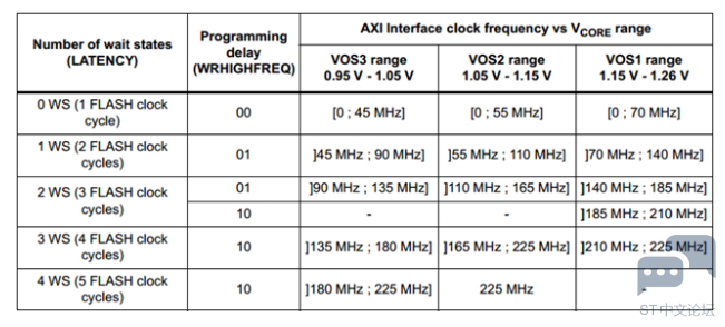

7 B2 x9 I* D0 o R7 A H7中已经没有F1和F4系列中的ART Chrome加速,通过H7中的Cache加速即可。具体延迟数值和主频关系如下:
