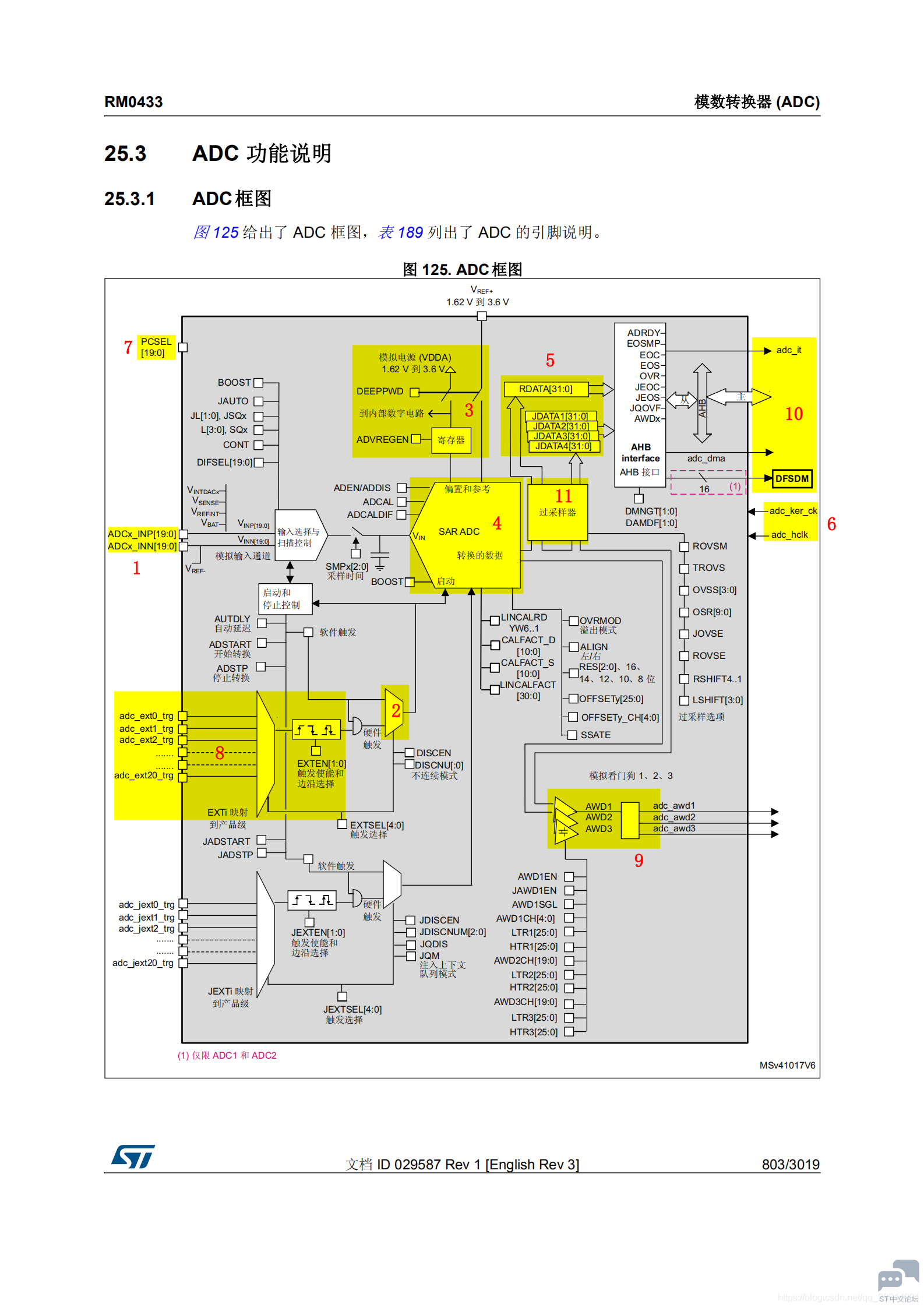

ADC框图2 X* T$ X: k/ _1 j( r
" w8 U8 ]: s6 z- N0 G( l4 y 框图说明:! D/ K: g- c+ N8 ~ 7 O* v5 l; i9 v' F: c7 `* i# n ①处,是 ADC 的输入通道,每个总共 20 个通道。因为 H743 的 ADC 支持差分通道输入,因此有:ADCx_INP[19:0]和 ADCx_INN[19:0]两组信号;如果我们使用单端输入,则只有 ADCx_INP[19:0] 有效,ADCx_INN[19:0]在内部自动接 VSSA。同时、、 和 等内部电压信号,都可以连接到 ADCx_INP 的某个通道上面进行采集。注意:STM32H7 的 ADC 支持单端/差分转换,由寄存器 ADCx_DIFSEL(x=1~3)控制,我们一般使用单端转换模式,默认这个寄存器都是 0 的,刚好是单端转换模式。7 l# v- Q: L6 L8 ` ②处,用于规则通道的触发选择,是选择硬件触发、还是软件触发。如果选择软件触发,我们只需要设置 ADSTART 位为 1,即可开启 ADC 转换;如果选择硬件触发,则需要选择相应的硬件触发通道(adc_ext0_trg~ adc_ext20_trg)和触发边沿等,然后由外部硬件通道来触发 ADC 的采集(注意:ADSTART 位同样要设置为 1)。 ③处,用于选择参考电压,我们可以设置参考电压来自外部的 Vref+,也可以设置参考电 压来自内部的稳压器。6 {( [0 H8 V: d/ R) \ ④处,是 ADC 的核心,是一个 16 位的逐次逼近型 ADC 转换器,它根据我们设置好的参考电压、输入通道、启动条件等,执行模数转换。 ⑤处,是 ADC 转换完成后的数据输出寄存器。其中 RDATA[31:0]用于保存常规通道的转换结果,JDATA1~4[31:0]用于保存注入通道的转换结果。转换结果 CPU 可以通过 AHB 总线读取, 同时也可以产生相关中断(adc_it)。/ r) d* {; t" G( {+ F& X ⑥处,是 ADC 的两个时钟源,其中:adc_hclk 是总线接口的AHB时钟;adc_ker_ck 是独立时钟;选择adc_ker_ck的优点在于无论选择哪种 AHB 时钟方案,都可以达到最大 ADC 时钟频率。选择adc_hclk 的优势在于绕过了时钟域重新同步。如果 ADC 由定时器触发,并且应用要求 ADC精确触发(不存在任何不确定性),可使用此选项(否则,重新同步两个时钟域会为触发时刻带来不确定性)。5 {. x* I% ]! i, ] ⑦处,是通道预选择设置,用于将 ADC 某个通道连接到对应的 GPIO 上。PCSEL[19:0]每个位对应一个通道,总共 20 个通道。这一点和以前的 STM32 系列不一样,在使用的时候,需要特 别注意。 ⑧处,外部触发输入(注意这里不是IO),共有多达 21 个外部触发输入用于常规转换(可连接至片上 定时器)。 这些输入由主 ADC 和从 ADC 共享。 ⑨处,是内部模拟看门狗输出信号,连接至片上定时器。 ⑩处,是CPU与ADC交互的四种方式:中断、DMA、DFSDM、AHB总线直接读取。6 h+ Z9 R9 w2 [* ] ⑪过采样器,过采样单元会进行数据预处理,以减轻 CPU 的负担。本质为一个数字滤波器。1 h: u$ ?- \5 ]1 d+ q0 K$ i! L ! _: e! }) E; D$ ?$ G, U4 j. R1 J 名词说明 ADC1和ADC2的双重模式 5 q! y" {1 V9 h s5 a# c1 A 如果器件配有两个或多个 ADC,可使用双重 ADC 模式在双重 ADC 模式下,通过 ADCx 主器件到 ADC 从器件的交替触发或同时触发来启动转换, 具体取决于 ADCx_CCR 寄存器中的 DUAL[4:0] 位所选的模式。可实现以下四种模式: 3 L1 n$ _, H5 J% A2 C K8 C 注入同步模式 常规同步模式4 p7 Z! o& a) [- x/ s; ^! a5 }9 U 交替模式: ~8 W4 \) G y8 c3 j2 h+ { 交替触发模式 也可按以下方式组合使用这些模式:0 M" |0 {( F0 P' A& N & X0 d& t, i! r# K# k: S 注入同步模式 + 常规同步模式 常规同步模式 + 交替触发模式 注入同步模式 + 交替模式0 m; B5 w0 A5 P1 Z' ]1 Y 这里不展开描述,具体细节请参阅手册。 常规通道组和注入通道组 9 j N1 k4 ]+ @8 d( c STM32H7将 ADC 的转换分为 2 个通道组:规则通道组和注入通道组。规则通道相当于你正常运行的程序,而注入通道呢,就相当于中断。在你程序正常执行的时候,中断是可以打断你的执行的。同这个类似,注入通道的转换可以打断规则通道的转换, 在注入通道被转换完成之后,规则通道才得以继续转换。 STM32H7其 ADC 的规则通道组最多包含 16 个转换,而注入通道组最多包含 4 个通道。2 t2 P) u) Y' v# N# g9 _# o ADC数据获取的四种方式 ADC 转换结果可直接传送到具有 Σ∆ 调制器的数字滤波器 (DFSDM)。, F0 f( H$ ]6 A h# y }3 J( r4 y8 u 不使用DMA:每次常规转换通道结束时(发生 EOC 事件时),转换后数据的结果都会存储在宽度为 32 位的 ADCx_DR 数据寄存器中。 每次注入转换通道结束时(发生 JEOC 事件时),转换后数据的结果都会存储在宽度为 32 位的相应 ADCx_JDRy 数据寄存器中。如果常规转换后的数据未在新转换数据可用之前(由 CPU 或 DMA)读取,会由溢出标志(OVR) 指示缓冲区溢出事件。发生溢出情况,ADC 仍会保持工作状态并可继续进行转换,除非通过软件将 ADSTP 位置 1,从而停止并复位序列。可对控制位 OVRMOD 进行编程,从而配置发生溢出事件时是要保留数据还是要覆盖数据。 DMA 模式使能时,会在每次通道转换后生成 DMA 请求。这样便可将转换的数据从 ADCx_DR 寄存器传输到用软件选择的目标位置。尽管如此,如果因 DMA 无法及时处理 DMA 传输请求而发生溢出 (OVR=1),ADC 会停止生成 DMA 请求,新转换对应的数据不会通过 DMA 进行传输。这意味着可将传输到 RAM 的所有数据都视为有效数据。根据 OVRMOD 位的配置,可保留或覆盖数据。根据应用用途的不同,推荐使用两种不同的 DMA 模式(在单 ADC 模式下,使用 ADCx_CFGR寄存器中的 DMNGT 位配置单次模式;在双重 ADC 模式下,使用 ADCx_CCR 寄存器中的 DAMDF位配置循环模式)。 在 ADC 准备就绪、采样结束、转换结束(常规转换或注入转换)、序列转换结束(常规 转换或注入转换)、模拟看门狗 1/2/3 事件或溢出事件时生成中断 ADC的转换模式 单次转换模式:在单次转换模式下,ADC 会将通道的所有转换执行一次。转换完成后,ADC 会停止工作,直至发生新的外部常规或注入触发,或者 ADSTART 或 JADSTART 位再次置 1。(要转换单个通道,可将序列长度编程为 1。)转换的具体流程请参阅官方手册。3 T8 C) a2 b( \) S 连续转换模式:该模式仅适用于常规通道。在连续转换模式下,如果发生软件或硬件常规触发事件,ADC 会将通道的所有常规转换执行 一次,随后会自动重启并持续执行序列的每个转换。(要转换单个通道,可将序列长度编程为 1。)转换的具体流程请参阅官方手册。% p$ m# C) t8 f+ K3 m' T: N. R 触发注入模式:通过外部触发或将 ADCx_CR 寄存器中的 ADSTART 位置 1 来启动常规通道组转换。(使用触发注入时,必须确保触发事件之间的间隔长于注入序列。例如,如果序列长度为 20 个 ADC 时钟周期(即,采样时间为 1.5 个时钟周期的两次转换),则触发事件的最小间隔不能 小于 21 个 ADC 时钟周期。). _, V& M, b+ w7 h 自动注入模式:参阅手册。0 ]" h3 Z- ~3 {) q- E 不连续模式:常规组模式:该模式用于转换含有 n (n ≤ 8) 个转换的短序列(子组)。转换完所有子组后,下一个触发信号将启动第一个子组的转换。(不能同时使能不连续模式和连续模式。)。注入组模式:参阅手册。/ D- G0 w" N: v5 e5 R8 { ADC最大转换速率' J5 j8 l& p6 j( w5 \0 D! b 开始转换之前, ADC 必须在待测量电压源与 ADC 内置采样电容之间建立直接连接。该采样时间必须足以使输入电压源为嵌入式电容充电至输入电压水平。对各通道进行采样时可以使用不同的采样时间,可选采样时间值如下:( ^/ w n- F% h. _! i( B SMP = 000:1.5 个 ADC 时钟周期 SMP = 001:2.5 个 ADC 时钟周期5 Q6 e$ j! n5 w8 } SMP = 010:8.5 个 ADC 时钟周期 SMP = 011:16.5 个 ADC 时钟周期 N, v( |: [% Y& l H! ^ SMP = 100:32.5 个 ADC 时钟周期' {% C4 V M$ o! u# a! r0 z' X m SMP = 101:64.5 个 ADC 时钟周期 SMP = 110:387.5 个 ADC 时钟周期- n: g+ n q9 c- B* m SMP = 111:810.5 个 ADC 时钟周期 总转换时间的计算公式如下:7 a3 C7 H* J8 H5 |

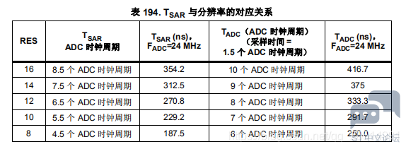

示例:7 B: B" A G9 x. f2 d" \ 如果 Fadc_ker_ck = 24 MHz,采样时间为 1.5 个 ADC 时钟周期(14 位模式): = (1.5 + 7.5) 个 ADC 时钟周期 = 9 个 ADC 时钟周期 = 0.375 μs(对于快速通道 的 14 位模式)。" J' e0 `5 x" v 通过对控制位 RES[1:0] 进行编程,可将分辨率配置为 16 位、 14 位、 12 位、 10 位、 8 位。对于不要求使用高数据精度的应用,分辨率越低,转换时间越短,降低分辨率可缩短逐次逼近步骤所需的转换时间,如下表所示。" C1 R7 N G5 R. m- m1 w
