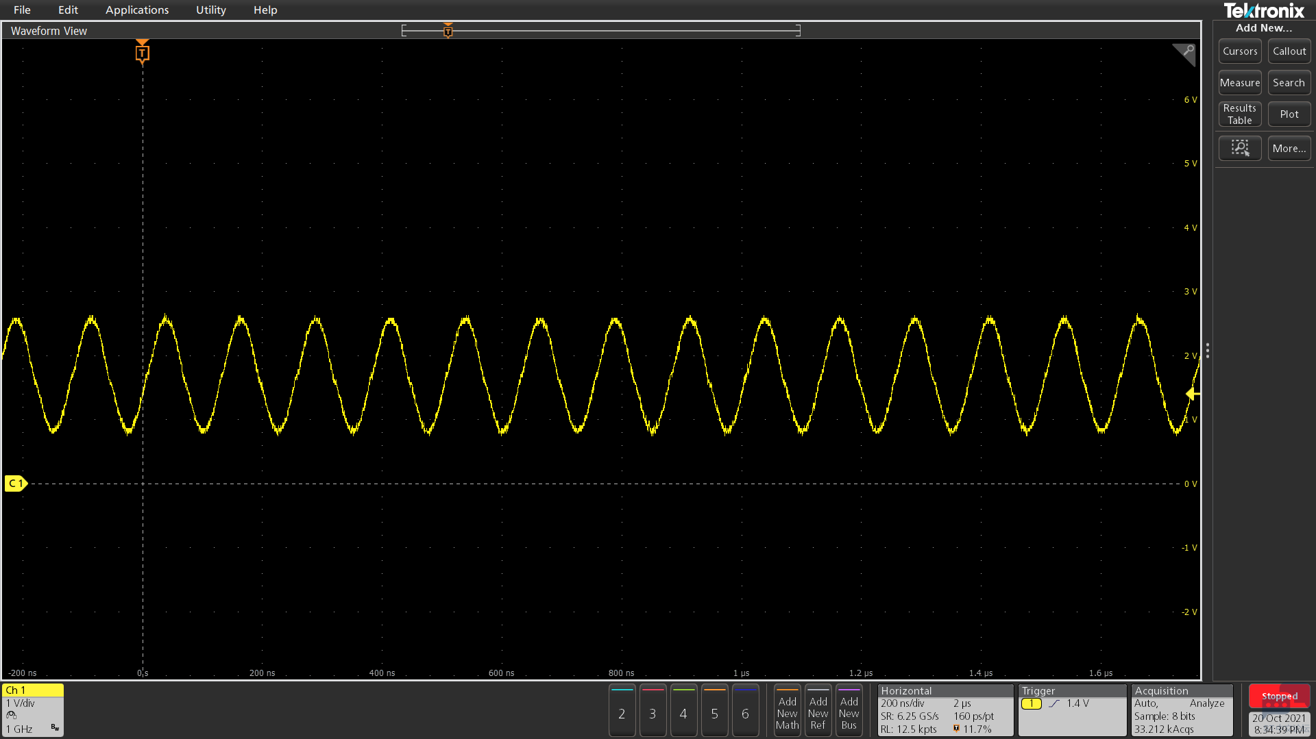

只配置LTDC_DE,关闭显示功能比较下。
初始化之后,屏幕不接也有这个波形。我用最小化模块测试也有这个异常波形。
我用最小系统测试也有这个异常波形。按理可以排除布线问题,将stm32Fbit6的PF10改为 PK7口,PH1的异常波形就消失了。但是IGT6 没有这个PK7端口。
