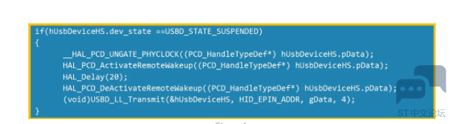

由于USB_OTG_HS并没有真正实现Vbus sensing功能(因为没有硬件连接),于是当USB线断开时,应用程序并不能准确地检测到断开事件(Disconnected),只会出现suspend,应用程序是无法直接的区分真正的suspend和USB线断开连接的。当应用程序有数据需要通过USB口发送时,如果当前是suspend状态,那么它会首先唤醒USB总线然后再发送数据:6 L1 [4 a/ `( l1 N/ h1 d8 h  [  v8 \
Figure1

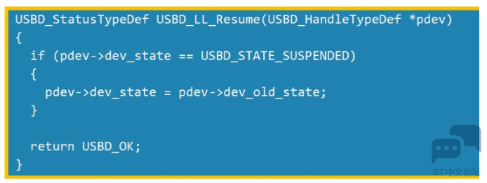

- n% ~4 H( h, C- J, ?而这样发送远程唤醒信号时,device本身会产生一个resume中断,于是在resume中断回调函数内:
8 j6 d; Z- w1 j+ X9 A; T2 ^( [3 Q
Figure 2
0 h9 l5 H7 l" f3 T$ s如上所示,程序会将dev_state错误地恢复到上一次状态,即正常状态USBD_STATE_CONFIGURED, 如此一来,程序就错误地往USB IP的内的发送FIFO写入数据了,即使此时由于USB线已经断开而导致无法真正发送成功,但USB IP的内置发送FIFO此时是有了数据的。
