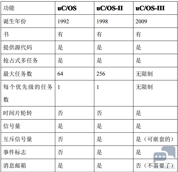

µC/OS总共有三大版本(μCOS、μCOS-II和μCOS-III),这三个版本也存在很多差异,该文主要针对初学者,因此围绕µC/OS-II来讲解。它们之间的差异对比可以参看相关文档(uCOS-III用户指导手册)。

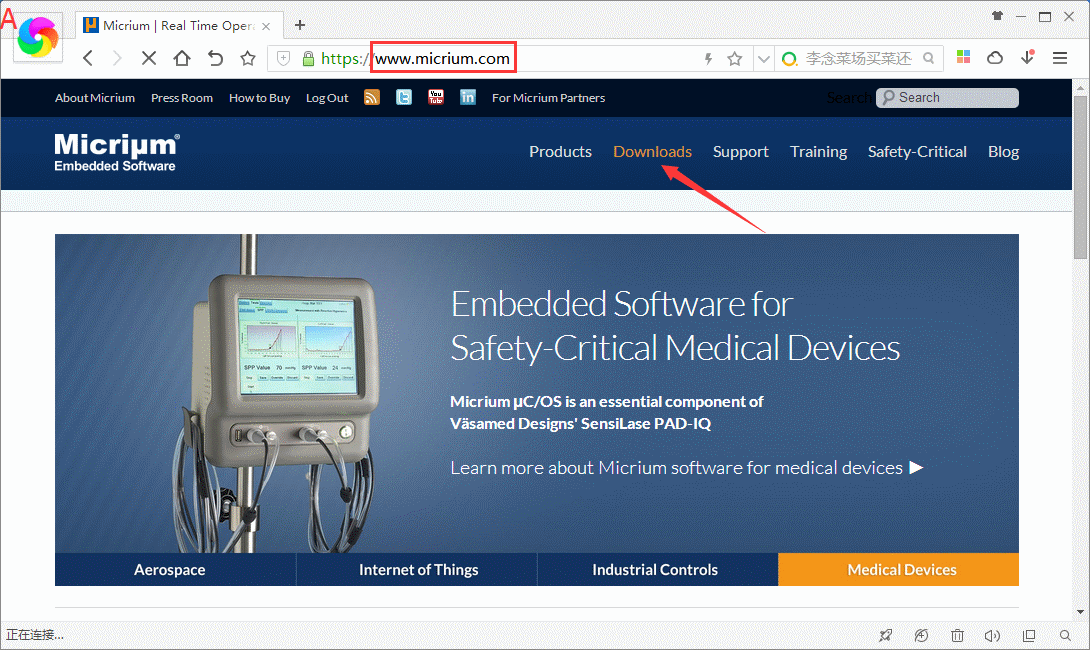

7 v% v8 K% l5 f5 W, k% [. ^. j1.µC/OS软件工程包下载+ u# r* o7 V# S$ q6 p  n& ], ]
Micrium官网下载流程图:4 K: A7 C( J" Z. b6 I% O

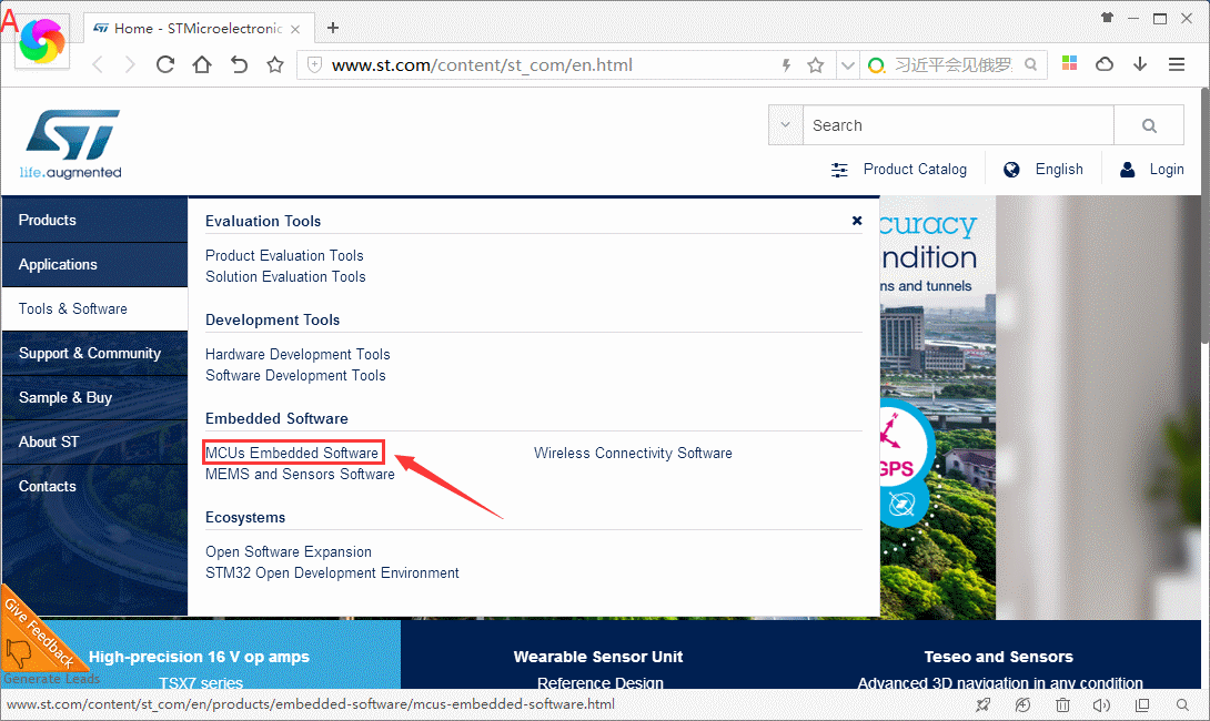

Micrium官网下载的软件是使用比较老的ST标准外设库,这里我们下载最新的外设库。6 B" l* `9 K! a% ?# E5 t
ST官网下载流程图:

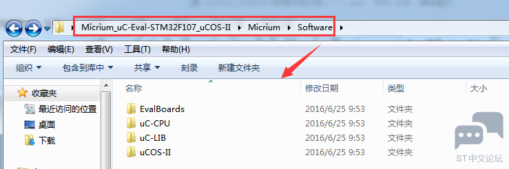

1.软件工程文件夹描述( i) a6 O* V# O6 W! O4 _" \
4 V# T7 Y! [  i7 |! d# b

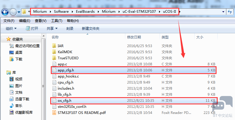

从Micrium官网下载的软件工程包解压之后会发现里面有许多源程序文件,其实对于初学者来说,里面有很多文件都不会使用的。这里我们以下载的软件包“Micrium_uC-Eval-STM32F107_uCOS-II.zip”解压来说明一下里面的文件。1 r9 d' }$ C1 c$ \( Z/ d; n
, D0 U1 w% P; p9 m4 q
! _( k1 H& t/ ?1 N! H2 N7 CEvalBoards:评估(开发)板相关文件;主要是配置底层和系统,我们会提取部分有效文件。3 i8 y' q( t! R
0 [5 f& }4 E3 K6 P# c( r
uC-CPU:CPU相关文件;我们使用ST标准外设库配置一些模块,不使用该文件夹下文件。" C7 `5 [" m* M; X" l9 h& }! a
, C1 x  Q) n. w2 p6 _  v2 M
uC-LIB:这个是Micrium官方的库,初学者这里也不使用。" p# V8 U' D7 e0 U! L# x/ C  F

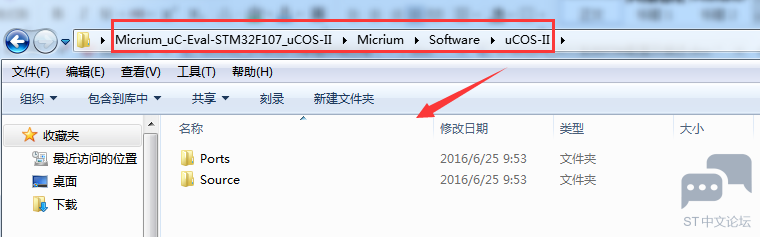

2 V: H9 n- f0 R9 |7 g3 H* p3 OuCOS-II:这个文件夹才是关键,我们移植的内容基本上就是这里的文件。
& v' ^' p: N" t1 z$ c
' H! x  ?8 k+ d+ @$ X3 ?2.提取工程中有用的文件
# \9 |3 B: _- |& w/ d0 e' X! }0 V3 P/ Y# ?. h* n, `* S3 d
我们主要提取EvalBoards和uCOS-II下文件。
: }4 y! A5 y- d% l. M  A+ S3 n+ E' r: t3 {; H
5 A" Y& ]- e8 C. @
app_cfg.h是应用配置的文件(如:任务优先级、堆栈大小等)。  |6 X, m' e) G) j: C) ]# J8 _( ]: C
# K( Y2 E7 Z/ P4 x  {7 {4 f0 P* u' v
os_cfg.h是系统配置的文件(使能相应功能函数,也就是所谓的裁剪系统)。' D2 _! b4 A' a. ?
# m  [* P, C( u/ G. G$ Z$ u
将这两个文件提取至我们自己新建工程app文件夹下。; a& ^( I5 L6 t, R

* h7 H4 y0 }; N; z; l; g0 r2 PPorts是与系统息息相关的端口配置文件。$ z" S7 R2 q) L# B+ e8 ?: p
" \) k  J; t4 Z7 }
Source这个不用说了,就是OS全部文件。
/ j/ h' D+ Y! ?& ?
, ]. ^# [, J% u3 n- s/ @拷贝整个uCOS-II文件夹(里面)到我们工程。2 M, V/ c$ s$ l( K* N& m

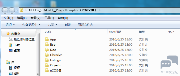

& M$ H2 c% r) C& H' H4.整合提取的文件
6 g- l$ h6 p4 Z3 y( A1 F; z
0 I& {# c- L' f- B7 kMicrium官网下载的文件 + ST下载标准外设库 + 提取整合
# X, r( P( L- W/ y( n' l2 o7 {+ a# @* `/ D. q; q, c5 G' r

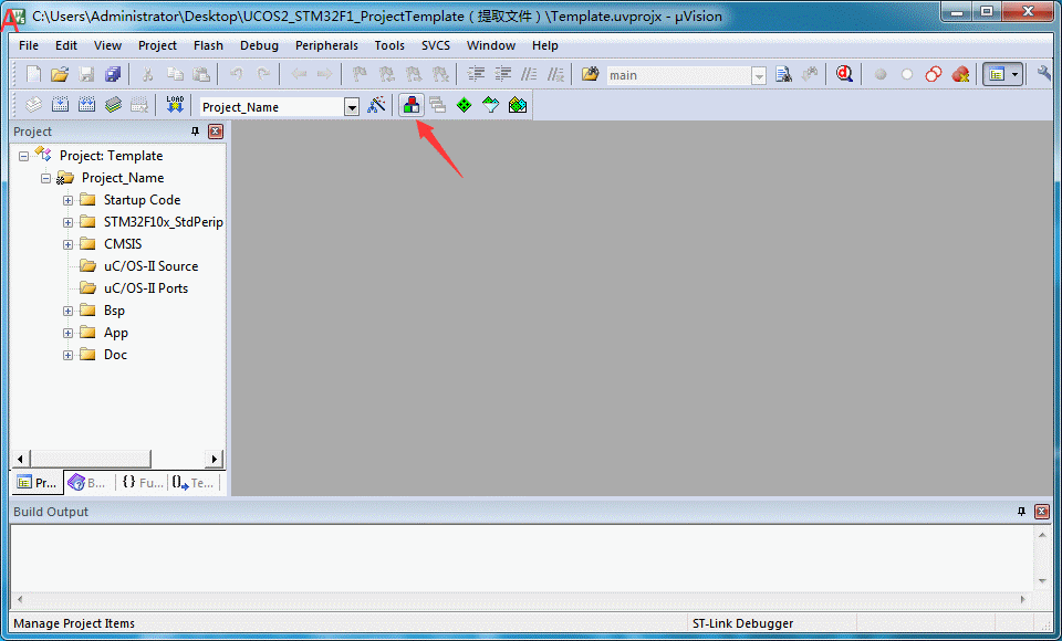

= UCOS2_STM32F1_ProjectTemplate(提取文件),如下图:. E7 b; a/ i! V
8 L) U* l7 e! w: T& y( P4 W
, N# C6 V! [5 ^$ q

. O( q7 R) b; ?- R2 @1 k7 u1.新建工程
4 H7 R+ W( L7 T
3 c9 N* \/ T. Q6 |7 i" v配置的时候需要将uCOS-II下的文件添加到工程,同时也需要将他们的路径配置好。& w- Q) `4 K2 s! e( g6 V( L
7 T* _$ G. K$ C3 ]4 A) [3 I7 o如下动画:
