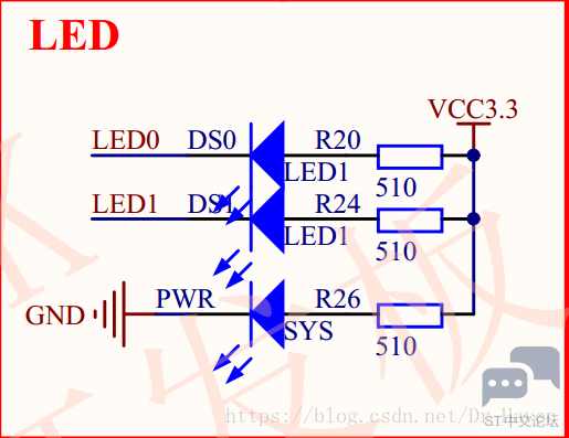

GPIO最经典应用:LED灯。
# u. H  |& u5 Y2 i, X9 [7 n5 `. S' [7 L
先看电路。声明:参考正点原子战舰开发板。4 p/ h# q: v2 I( X1 H
, \5 y* W) U3 E  F" r7 r
& p# E: ^" `5 Y$ [& @& I/ e, ?- D% a) K! X2 W: D; x$ {+ U9 O
- j# h; P" `/ `- z
: x! c" z9 D- @
4 ^8 c, B+ {: h) z+ I/ R1 p
- K9 u) \, u: N0 p- b与LED串联的电阻称为限流电阻。+ h7 a& j$ g- n) Y/ \$ [
& N) D( w& s7 e' `8 L, |限流电阻计算公式:R=(U-LED压降)/20ma。. l& Y9 A2 F5 y1 R
0 S, P; r6 d! U& F
U为LED工作电压,LED一般最大电流为20ma。
8 i/ h5 U  O, v* {4 t4 X" u8 v. t" t2 A- z9 Y3 y3 [* y
在此R=(3.3-0.7)/0.02=130Ω。
- z; _$ d. w$ @% H0 y- @
( s8 S% \8 {- O- ~因此本次示例中限流电阻阻值大于130Ω,才不会烧坏LED。

思考:为什么IO输出低电平时LED亮,而不是输出高电平?
7 k; e- `0 z2 i
* ~& ]1 X" Q9 S  T1 W2 ]思路:* G8 B4 p3 B6 j
* r0 Z: b8 u+ {0 O5 S: [0 u
    1、由于单片机的I/O口的结构决定了它灌电流能力较强,而拉电流能力比较弱(即IO口的低平驱动能力较强而高电平驱动能力较差);- A1 f( j- \1 H5 h- [7 s
  e; z+ [" @, V5 W, p1 S    2、为了简化单片机接口的设计。高电平驱动和低电平驱动是同样的效果,另外,低电平驱动也简化了控制代码,避免了单片机上电复位时端口置高电平后对led的影响;* J9 _+ s5 A% O' ^& h$ a' v
