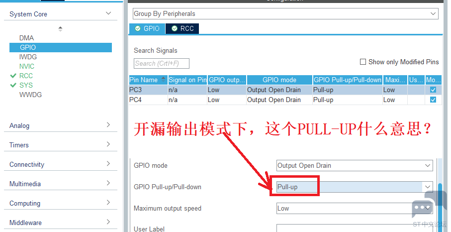

请教:对于STM32F103VCT,GPIO设置为Open Drain 带上拉电阻Pull-up,我的理解是GPIO经内部上拉电阻接到了VDD,GPIO可以输出高电平VDD的。但是,我用万用表测试引脚电平,高电平只输出1.4V左右,低电平输出0v。在PUSH-PULL模式下,万用表可以检测到引脚输出3.3V的高电平。Open Drain模式下,GPIO不能输出VDD=3.3V,原因是什么?我对Pull-up的理解是否正确?

谢谢你的回答!在CubeMX中,开漏输出还有一个选项Output pull-up,即是否有上拉。

Pull-up是上拉输入的。可以看下文档的GPIO结构部分。

你的理解是对的,原理上可以输出高电平
用示波器试试。
猜测原因之一也许与万用表的输入阻抗有关
