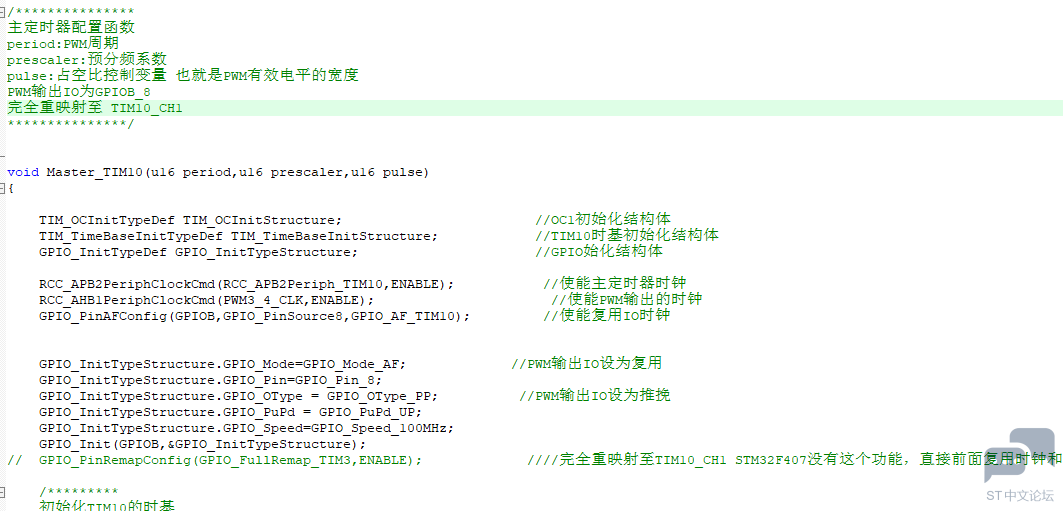

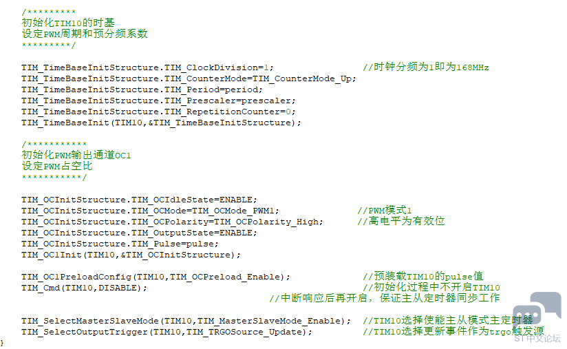

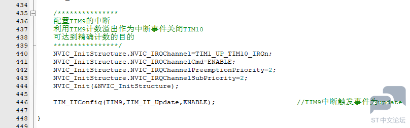

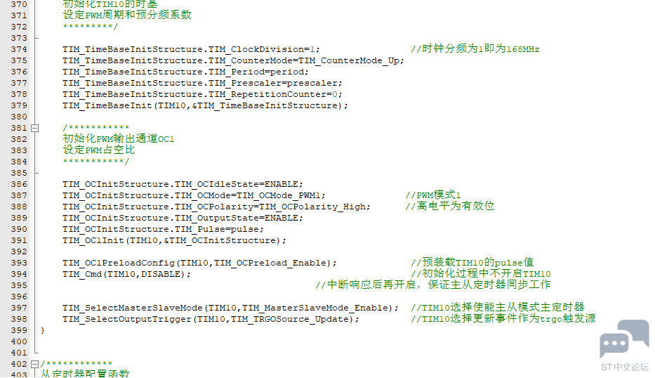

我准备用主从定时器来实现PWM脉冲个数的控制,
将主定时器的PWM输出脉冲作为从定时器的时钟,同时将从定时器的period设置为所需脉冲数,当从定时器产生溢出中断时则表示到达了所需脉冲数,即可在中断中关闭主定时器的PWM输出,达到精确的位移控制的目的,这样只用进一次中断,而不用每次进中断里进行计数。
我用通用定时器2-5可以实现;
但是9-14就实现不了了;
然后我查了一些资料http://www.51hei.com/bbs/forum.php?mod=viewthread&tid=46003

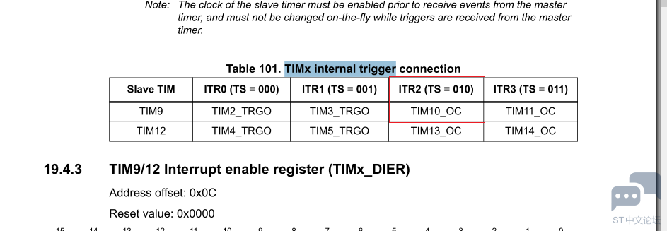

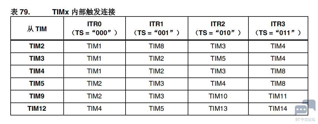

发现这个解答挺像回事的,但是stm32f4的手册里有9-14定时器的内部链接图呀
赞 收藏 评论1 发布时间:2022-3-9 13:21
butterflyspring 回答时间:2022-3-10 17:16:43
从新版手册上看,定时器10只能输出oc 信号作为输出,楼主可以stm32f407timer10&9trigger.png试试是否可行
