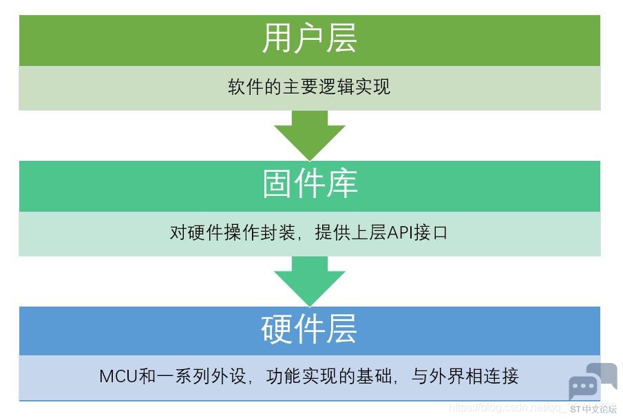

在STM32中,面对大量的寄存器,很难全部记住并通过直接赋值来操作,开发效率太低且维护起来很麻烦,于是可以通过函数的方式将对寄存器的操作封装起来,我们大多数时候只需要使用函数调用接口(API):
2 ?. k  Z. j9 B' O( F: G

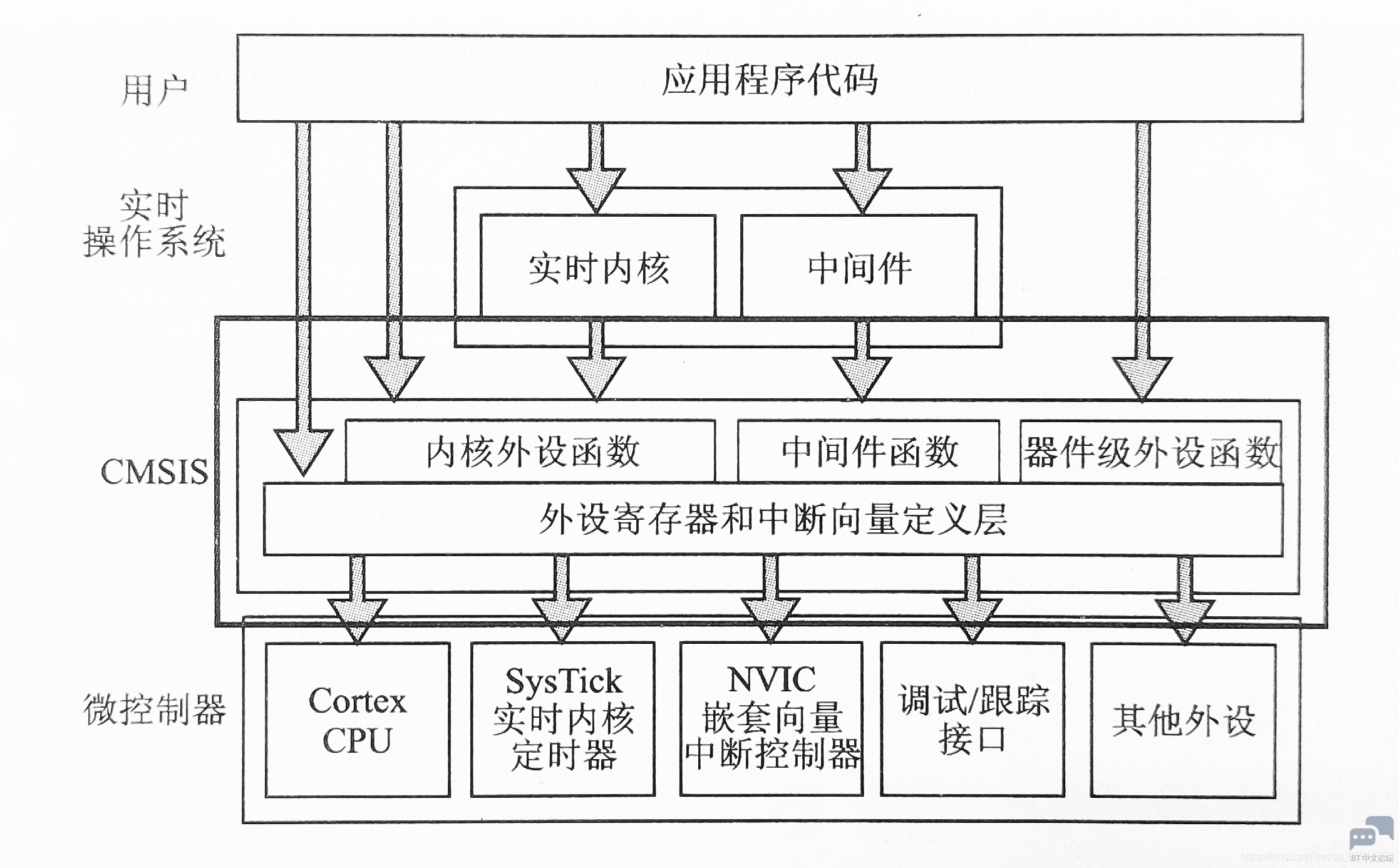

9 \9 f$ f' }& JCMSIS标准:
" \/ P. g1 P6 p) ~- b: a上面我们得知,固件库的存在实际上在一定程度上使得硬件与软件相分离,如果对于不同的硬件我们都使用同一个标准(比如,规范统一的命名,相同的结构层次)就能够实现较好的软件可移植性或者实现较好的兼容性。
8 ?$ p6 b  m( {2 d6 p" J( E6 w; Oarm公司为实现不同芯片公司生产的Cortex-M4芯片软件上的兼容,提出了CMSIS标准(Cortex Microcontroller Software Interface Standard)。可以简单理解为为了实现接口的规范统一。
1 D- B" e0 F; s/ K" \7 A  w
- m4 S6 j0 Q3 X; x9 a  h5 P$ U
" ^/ _6 M# {* L# c7 n2 }- C; ]* a. M  U! y* u" L
以后我们还会知道其他如HAL、LL库等的使用,基本概念原理是一样的,此处不做讲解。

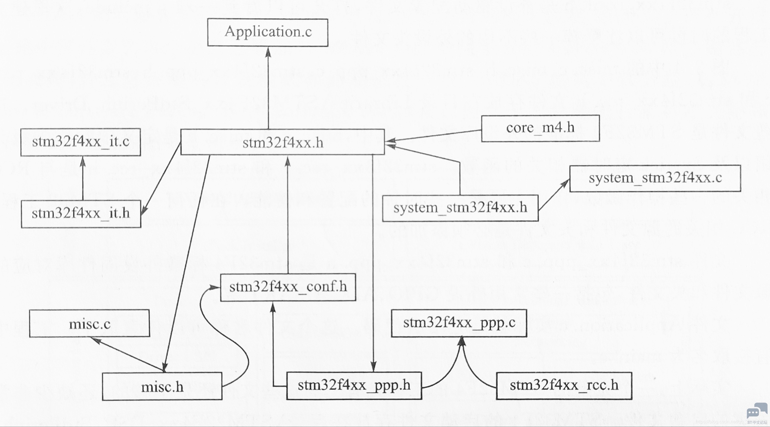

+ }& E. m  r( ?: x$ t8 [1 NSTM32官方固件库讲解:" S7 H! `9 c4 u3 v
在一个工程中,固件库之间的相互关系如下图:  x7 d: G& F6 O: m) K
5 A+ M- K1 H7 @$ c3 ~
, t/ z" i+ i+ g7 l* z# M. e" ^: n- C
% B" a8 i2 z0 J1、Application.c:也就是main.c,程序的主逻辑文件。4 v( }: M. b! B" G% m6 L( i
2、stm32f4xx.h:片上外设访问头文件,里面包含大量结构体和宏定义(寄存器定义声明及内存访问操作的封装)。' _6 _& e, M. n" W6 s
3、system_stm32f4xx.h:包含SystemInit()函数的声明,用于系统启动时调用来设置整个系统和总线时钟。
' W! \/ h, @- k$ ^5 l. x4、stm32f4xx_it.c:编写中断服务函数,当然也可以将其编写在其他文件中比如各个硬件的驱动文件里面。( c7 m5 Q: f7 F% J1 `: z/ _
5、stm32f4xx_conf.h:外设驱动配置文件,可以根据需要include相关的外设头文件。
" o" E: |& ^6 r# Q6、启动文件(startup_stm32f40_41xxx.s):堆栈的初始化、中断向量表以及中断函数定义。
2 J: b0 S" z, A+ O* i
7 g( m" a  _; S' C(加粗部分为我们经常需要打交道的地方): M# \0 P3 K3 }3 Q9 Y3 q

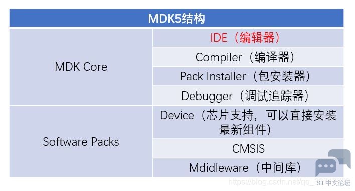

二、开发环境的简介4 l' a1 C0 v% l- N+ q' L9 k
前言: 我们使用MDK5(提取1234)进行软件的开发:
4 A& E$ V. J9 S$ ~9 R; }软件的组成结构如下:. M8 G& c3 r  `/ v7 V) B+ e& J1 O7 A
+ S/ |& [& c/ `7 P/ u
: M' }. d9 G5 s: M, G
) ~7 `/ [, l! P
一般来说,第一次打开软件表观认识最多的应该是IDE Editer也就是代码编辑界面,其次如果首次使用某款芯片,会提示安装相关支持库,会使用到包安装器,对于软件其他部分可以在使用中慢慢感受(只需要明白MDK5不是简单的代码编辑器而已,是一个软件集合)。
( M% Y/ L3 P' z" x; P  }, X* A2 S  g5 c0 ?

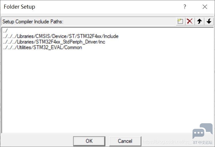

+ M: N- F" `4 t  W我们观察下对应工程模板在MDK5上的头文件路径设置:

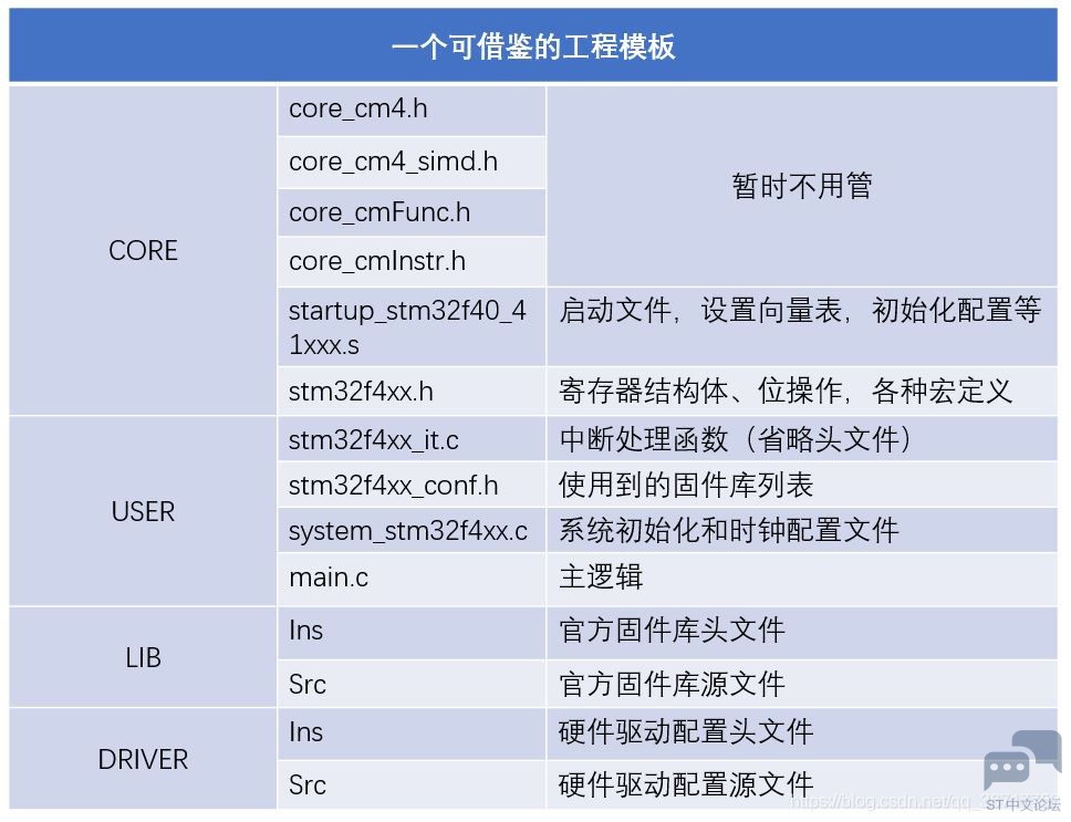

/ Z0 g2 ]: I" A. D* V第一步就是要搞明白,一个工程包含使用了哪些文件,我们对这些文件分类管理,创建出属于自己的工程模板。
3 h' K# I6 h+ L# D通过对比正点原子、st官方模板、cubeMx创建的模板,可以知道,完整的工程需要:
7 _# y  y( |) b: d2 L" ~9 S7 Y& V' u) b% F
  1. 1、core_cm4.h        //内核功能的定义,比如NVIC相关寄存器的结构体和Systick配置;
    8 C& Z7 w9 _5 V5 `3 o. ?7 n9 Y5 S
  2. 2、core_cm4_simd.h        //包含与编译器相关的处理
    5 o6 A! ]9 N$ d  z, z" s8 ~& Q
  3. 3、core_cmFunc.h        //内核核心功能接口头文件# E6 S3 P# K2 S0 D5 b# z
  4. 4、core_cmInstr.h        //包含一些内核核心专用指令8 C, }9 n7 R7 \8 r% P9 c
  5. 4 m+ J- |. M; N6 M- ?& f0 t0 @1 E
  6. 5、startup_stm32f40_41xxx.s        //devices vector table for MDK-ARM toolchain
    # P. |3 K* h: E& y9 f* j5 U
  7. 6、stm32f4xx.h        //contains all the peripheral register's definitions, bits definitions   s4 w/ @  L/ e
  8.                                 //and memory mapping for STM32F4xx devices! y1 L; F9 i* C' u2 ~$ a! A" A  ]0 T
  9. 7、system_stm32f4xx.c        //contains the system clock configuration for STM32F4xx devices,
    ; @- {2 n+ b0 e& G6 u
  10.                                                 //关键函数SystemInit(),系统启动文件startup_stm32f40_41xxx.s里面调用
    / h: Y8 a6 v3 j" a9 A' A3 \7 F0 w
  11. 8、stm32f4xx_conf.h        //里面包含了我们需要使用的标准库,对于需要使用的库需要在其中加以说明include,
    % j' c0 U  P2 V  I
  12.                                         //stm32f4xx.h里面可以看到对其include: m# _" m) R- F, j
  13.
    & K2 Q; f2 {# N. F6 M
  14. 9、stm32f4xx_it.c        //provides template for all exceptions handler and ; z7 ~; q7 G- S7 }2 i+ I
  15.                                   // peripherals interrupt service routine.. X& R* Y$ m( }* f; Y
  16. 10、main.c                //主程序) F2 ~& T8 m2 Q1 Z+ o
  17. 11、led.c         //对于关键使用硬件的驱动配置文件
    ( g) n0 N! a% N) E
  18. - t+ Z, T. u9 V
2 k: k) s5 J+ N( k( ^4 c- k
对此我们对上面的文件分类存放管理:
1 ~. x! p( r$ I: M+ G& b& {% u1 ^2 E1 w
  d- n" I+ f  K( ]2 \$ |- k3 u
6 v% T& g7 @  q9 ?4 `7 |  u* S/ `我们创建这样一个目录结构后,导入相关文件,使用MDK5以该文件夹创建工程,然后将相关头文件路径进行设置好,一个工程模板就完成了(自己最好找到一个工程模板,将上述文件找到,并理清各个文件间的调用关系)。/ i0 Q6 F* d: q
+ Q" u& ?1 J! T( Y' D: ]

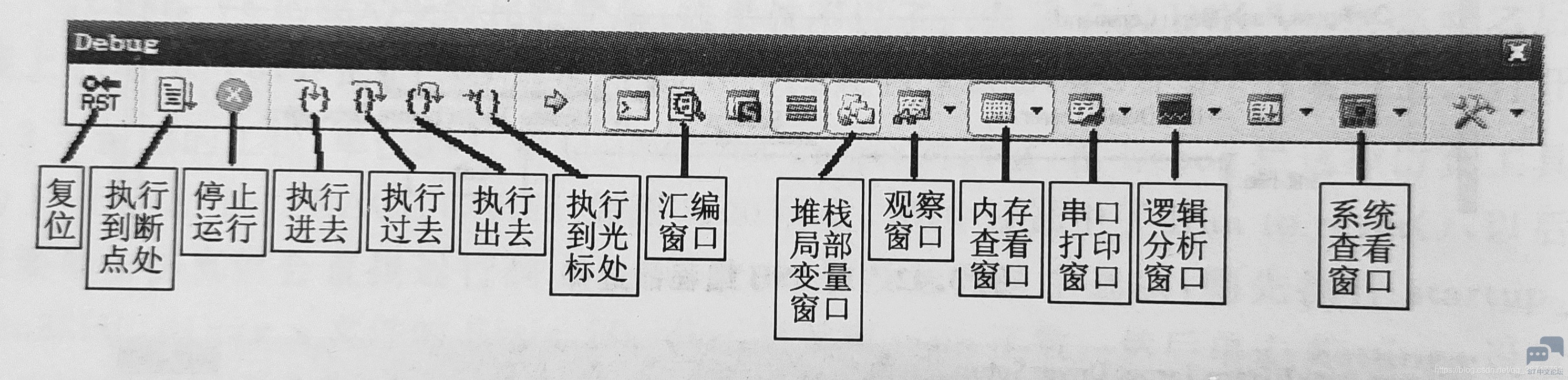

程序的调试:2 N' r+ Y( [2 u* m1 h. r  l
(注意:开发板上B0与B1要设置到GND以便代码下载后自动运行)
9 L+ a( }% K/ b  `) K按下debug键进入仿真调试模式(Load键会直接下载执行而不进入调试模式)
7 I  G+ R" q2 l0 g

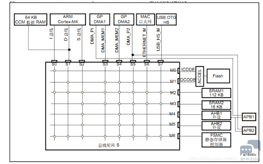

1、关于STM32系统总线架构:
+ Q2 e, S4 }% D首先需要认识什么是总线以及总线的分类(联系计算机基础中学到的DB、CB、AB总线)。
' N4 [9 ^/ e; ~; O1 S" g可以简单的认为总线就是信息的传递通道,连接各种外设和芯片,详细的介绍可以看这里
- x, u0 l9 I0 V一般说来,有系统总线AHB和外设总线APB,在STM32F4中,总线矩阵实现8条主控总线和7条被控总线之间的互连并完成相互间访问的仲裁(可以当成交警,指挥疏导交通运输)。不同速率要求的外设会挂载在不同的总线上组成相互之间的通信网络。2 C4 C. r6 _' Z
% d3 c/ \# K0 F6 m* H0 T
/ t* v- k' O& E% N$ S# O5 ~

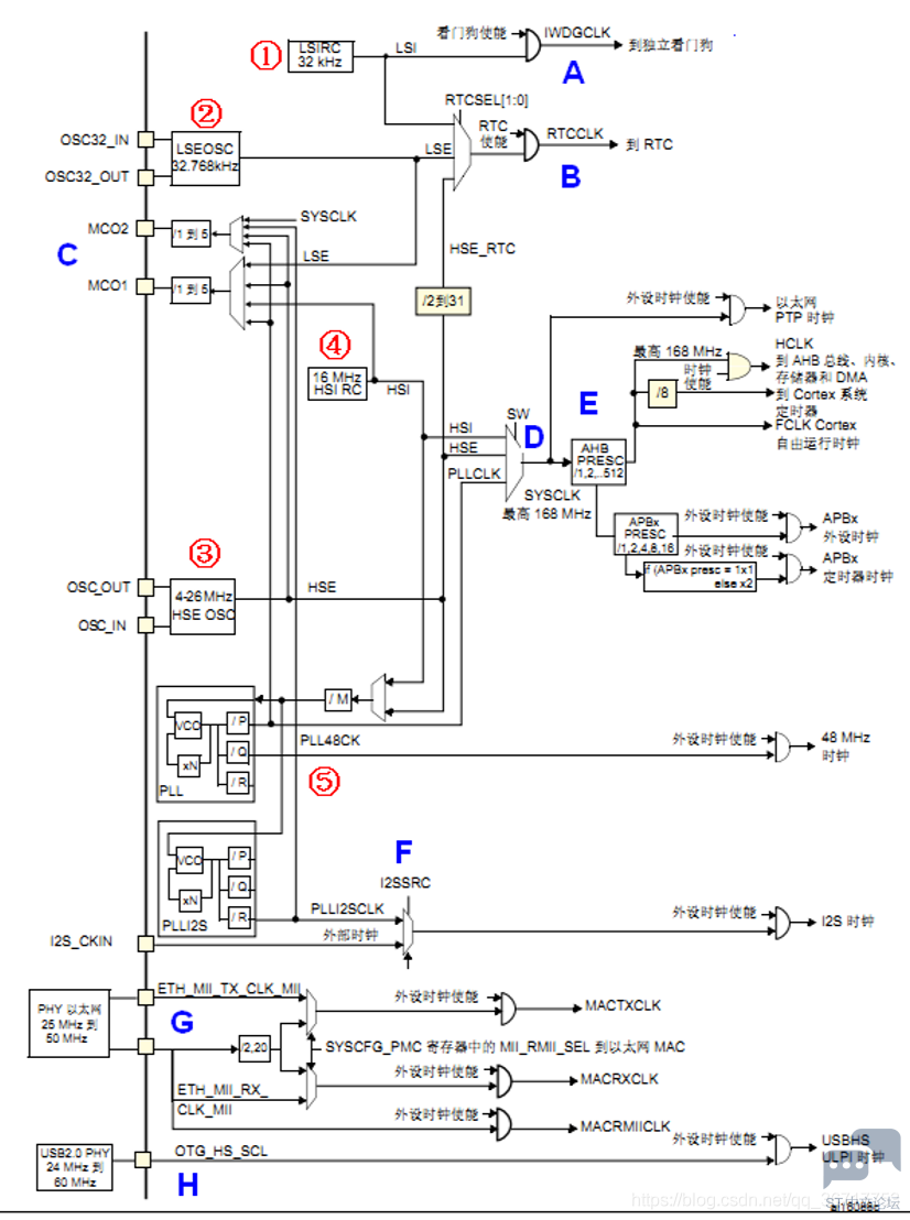

- |1 B& o4 ^. q! a& k2、时钟系统:
3 T+ [' Q& k, [; Z; r  i* P. Q学习之前首先想一下为什么要时钟(看数电)?STM32时钟为什么那么多?时钟树是什么?& w5 l" ?5 H2 I# y3 o" i& L
首先考虑到不同外设需要的时钟频率以及时钟精度并不一致,我们对于不同的外设使用不同的时钟可以有效降低能耗并提高系统稳定性。2 S. ?* R" R6 t* \+ R. e6 X1 Z
时钟树就是对时钟源进行一系列的倍频和分频得到不同的频率时钟信号(如图一棵树,由根部向上分出枝干)。
" @% u* s5 n; y1 |6 e可以参考这篇博文学习(CLICK)
1 |* t$ H5 q! n% F& t4 z. n' T. V! l+ n' P
2.1 系统时钟SYSCLK的初始化:% ?. J$ i9 c$ O2 P" R) n' i
系统时钟的配置是在SystemInit()函数中完成的(system_stm32f4xx.c文件),配置完寄存器后该函数会调用SetSysClock函数。
( E8 n& T# j) d! e1 wSystemInit()调用是在启动文件(startup_stm32f40_41xxx.s文件)中设置的:系统启动后,进入main之前会调用SystemInit()对系统时钟进行初始化,比如对外部晶振的时钟进行分频倍频得到不同的时钟源初始值。
1 o5 v* Y' z( H9 F
