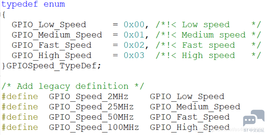

3、4种最大输出速度$ R% M! V, P4 }- D
(1)2MHZ  (低速)* i  I' L) P3 M
(2)25MHZ  (中速)
5 M& \/ K- e: R) S) u. C(3)50MHZ  (快速)
3 S3 z. a5 Z1 n/ P. ~/ k(4)100MHZ  (高速)
5 \+ n. V. _+ j& r' K% S& D3 Q' N$ `3 P5 Z  c2 c

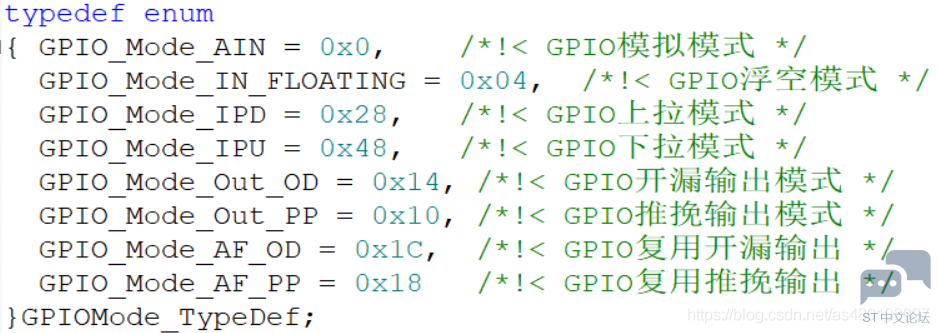

关于他们的定义,都在  stm32f4xx_gpio.h 中,都为结构体形式的定义' Z' G/ `4 d( d

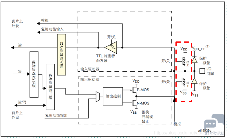

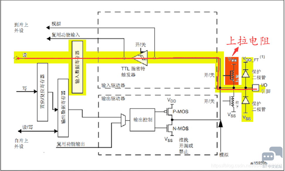

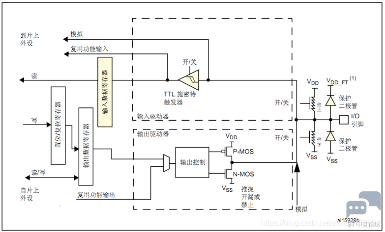

3 GPIO框图剖析
* z$ x' u$ V0 ?4 m7 `& s# e
" t% c# z! b& X4 [( _- z
4 c$ Q  y9 H2 d7 Z# z# f
8 M1 s( Z$ H8 ^. b& G% d% w我们所用到的每一个GPIO其内部结构都是这样,分别对应着GPIO的八种模式  这里我们简单的介绍下:
. \; ?( B( A7 s, K; W
' N. O7 P5 z6 Z  ^保护二极管:  IO引脚上下两边两个二极管用于防止引脚外部过高、过低的电压输入,当引脚电压高于VDD_FT时,上方的二极管导通,当引脚电压低于VSS时,下方的二极管导通,防止不正常电压引入芯片导致芯片烧毁
2 |  a6 O8 d, _9 l3 o* G2 o上拉、下拉电阻:控制引脚默认状态的电压,开启上拉的时候引脚默认电压为高电平,开启下拉的时候引脚默认电压为低电平  d) W' q4 x, y" ]0 i+ X' n
TTL施密特触发器:基本原理是当输入电压高于正向阈值电压,输出为高;当输入电压低于负向阈值电压,输出为低;IO口信号经过触发器后,模拟信号转化为0和1的数字信号    也就是高低电平  并且是TTL电平协议   这也是为什么STM32是TTL电平协议的原因- k0 s2 E6 J; s
P-MOS管和N-MOS管:信号由P-MOS管和N-MOS管,依据两个MOS管的工作方式,使得GPIO具有“推挽输出”和“开漏输出”的模式     P-MOS管高电平导通,低电平关闭,下方的N-MOS低电平导通,高电平关闭

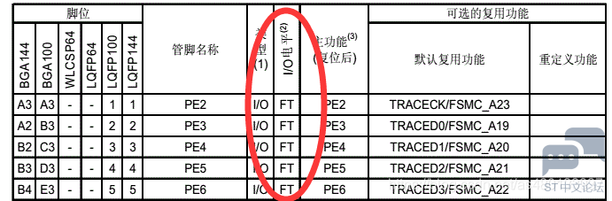

7 {# o9 p( R: R7 k. w; t注:  VDD_FT  代表IO口,兼容3.3V和5V,如果没有标注“FT”,就代表着不兼容5V
1 Z3 g; A3 h+ a3 _) _5 x8 l2 i& ?: V+ d* @! V/ B
在芯片数据手册的引脚定义中,会看到有“I/O电平”一列  有FT即为支持5V: H% p$ U' _0 {1 q
& U& A. J5 U# |  [" Q6 V. X
. q0 ?. \* v' D+ J: C

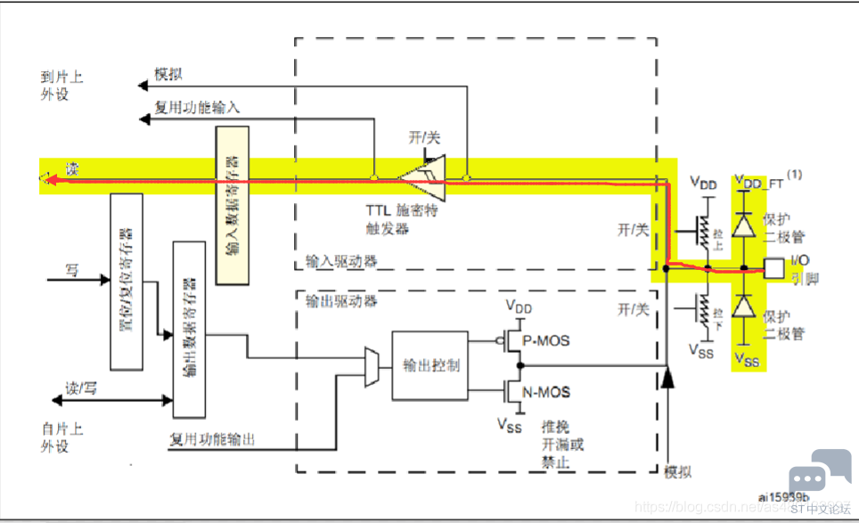

& O$ l& m7 W- ^2 p 浮空输入模式0 w* Y* H3 M% q3 `( n: S% Z& A* z
5 h5 ?4 ]% H- e! A% y; f* i5 S2 M
; L. U# K4 ]+ [$ W% u
6 W  [( l4 N% [) M& x! S# w( u, k浮空输入模式下,I/O端口的电平信号直接进入输入数据寄存器。MCU直接读取I/O口电平,I/O的电平状态是不确定的,完全由外部输入决定;如果在该引脚悬空(在无信号输入)的情况下,读取该端口的电平是不确定的。 (接用电压表测量其引脚电压为1点几伏,这是个不确定值) 以用来做KEY识别, W3 c- o) w% f- l( |4 {7 j
0 A! P7 Y$ v1 q' d: p
上拉输入模式
5 }' G. e  z" S: k, E5 X3 x
, T; ]- \3 l% Y! o' T4 A
  ]; n3 B- v% m4 O
8 ~" v% x/ x) l% ~ IO内部接上拉电阻,此时如果IO口外部没有信号输入或者引脚悬空,IO口默认为高电平  如果I/O口输入低电平,那么引脚就为低电平,MCU读取到的就是低电平
. x/ z8 A! U4 I+ P! N- J; {) j
7 R! t; r* E( _' v8 @STM32的内部上拉是"弱上拉",即通过此上拉输出的电流是很弱的,如要求大电流还是需要外部上拉。
4 p1 ~2 v7 h* e- ]7 L3 w& Q8 w

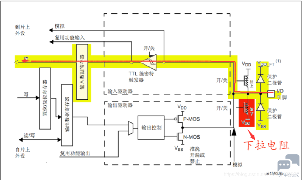

( @( t. A2 z# l( j3 O2 L下拉输入模式
( c7 u* m$ V, c$ Q6 U( R; _8 R: C- @0 P
6 I9 X! n  K/ }9 Y; P
% [# s0 D5 @3 b  b" V- ~: I: \5 \
IO内部接下拉电阻,此时如果IO口外部没有信号输入或者引脚悬空,IO口默认为低电平  如果I/O口输入高电平,那么引脚就为高电平,MCU读取到的就是高电平4 H: J2 [0 @: K
3 J, y$ q# t% L( h

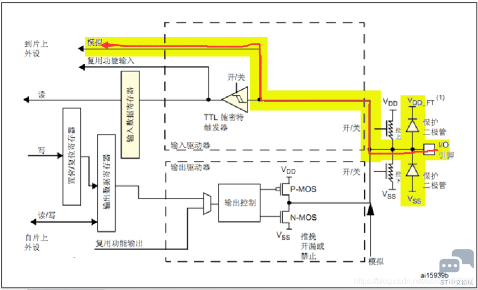

模拟输入模式& A3 ^4 [: a& M
2 f6 J# c: I& x/ [/ ~
& B# G, R8 Y+ r. R0 s5 M
% y; p% o& p! D  H$ v! K! f当GPIO引脚用于ADC采集电压的输入通道时,用作"模拟输入"功能,此时信号不经过施密特触发器,直接直接进入ADC模块,并且输入数据寄存器为空 ,CPU不能在输入数据寄存器上读到引脚状态- G: j8 d% [9 A/ k
7 \0 S* |- y+ Z9 a* L! m
当GPIO用于模拟功能时,引脚的上、下拉电阻是不起作用的,这个时候即使配置了上拉或下拉模式,也不会影响到模拟信号的输入输出1 `' l0 X8 m7 j2 \) D

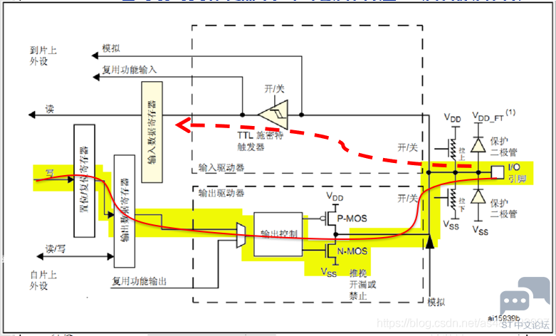

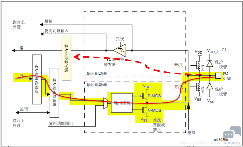

" z3 a* J8 A' H% n. A3 ~开漏输出模式(带上拉或者下拉)4 \7 `* V4 Z$ A# r! j; G5 F& @
" t+ f' C: f% A7 ]1 f% D
3 y0 j7 b7 ?! ~: {
0 ?( b/ @- l9 @: H0 B
: Q1 m; f/ g" R% T. ?' _! `- q在开漏输出模式时,只有N-MOS管工作,如果我们控制输出为0,低电平,则P-MOS管关闭,N-MOS管导通,使输出低电平,I/O端口的电平就是低电平,若控制输出为1时,高电平,则P-MOS管和N-MOS管都关闭,输出指令就不会起到作用,此时I/O端口的电平就不会由输出的高电平决定,而是由I/O端口外部的上拉或者下拉决定   如果没有上拉或者下拉 IO口就处于悬空状态1 b$ {) c! A% q& V
" a5 E  |; O- S/ ~. ?  F并且此时施密特触发器是打开的,即输入可用,通过输入数据寄存器GPIOx_IDR可读取I/O的实际状态。,I/O口的电平不一定是输出的电平   0 X  _0 c5 n( t" {8 Y; F3 E" p4 P
% S6 z0 k: _$ f9 h+ h% H' l
; Y9 A8 m$ O7 W! |4 K: w4 S
, s# C% f/ W9 g! Q" Q7 @在推挽输出模式时,N-MOS管和P-MOS管都工作,如果我们控制输出为0,低电平,则P-MOS管关闭,N-MOS管导通,使输出低电平,I/O端口的电平就是低电平,若控制输出为1 高电平,则P-MOS管导通N-MOS管关闭,使输出高电平,I/O端口的电平就是高电平,  外部上拉和下拉的作用是控制在没有输出时IO口电平0 s! \; J1 Z! Y* _
7 ~; Z4 Z/ [& K( j3 x此时施密特触发器是打开的,即输入可用,通过输入数据寄存器GPIOx_IDR可读取I/O的实际状态。I/O口的电平一定是输出的电平
# V# }$ w) L' m) g/ }0 ]/ R9 s2 m5 Y' b# I( Z3 {+ _

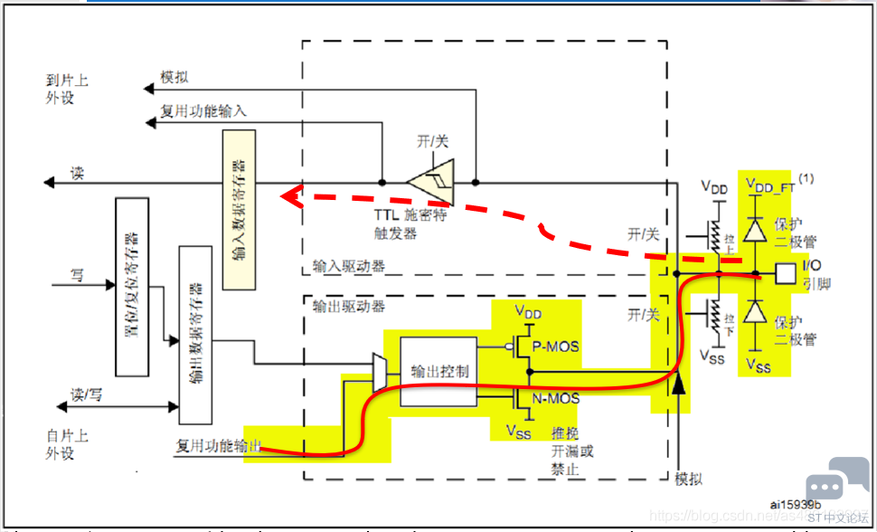

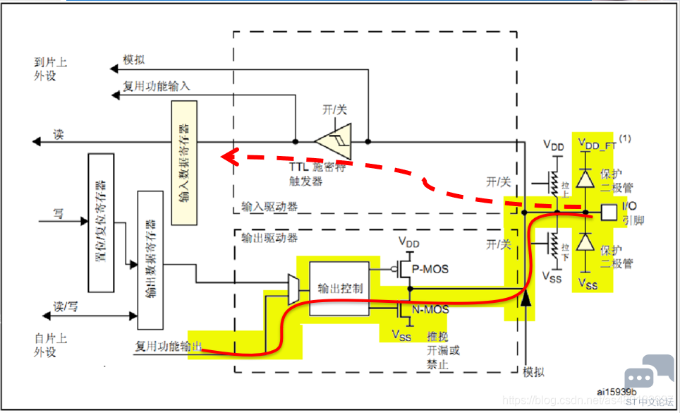

复用开漏输出(带上拉或者下拉)* R9 R" a( P0 K7 J3 n; e* w6 o/ W$ V
* g- ?) H7 K9 V! r! a1 d
  k$ Q( a; ^) t& C- L
- T# t5 H) |3 o4 e+ f0 Z- \. rGPIO复用为其他外设,输出数据寄存器GPIOx_ODR无效;  输出的高低电平的来源于其它外设,施密特触发器打开,输入可用,通过输入数据寄存器可获取I/O实际状态    除了输出信号的来源改变 其他与开漏输出功能相同4 G. s$ v" e$ I% a+ f" _/ j1 `' w
+ i2 O2 D4 z* K2 X' A( S7 {
复用推挽输出(带上拉或者下拉)) |' q4 J" Q& I2 V; ~. l
9 Q- H" p9 m8 o. Q6 J1 ?
& {: v7 B+ X- y. q
, t' h- G( p3 Y) gGPIO复用为其他外设(如 I2C),输出数据寄存器GPIOx_ODR无效;  输出的高低电平的来源于其它外设,施密特触发器打开,输入可用,通过输入数据寄存器可获取I/O实际状态    除了输出信号的来源改变 其他与开漏输出功能相同

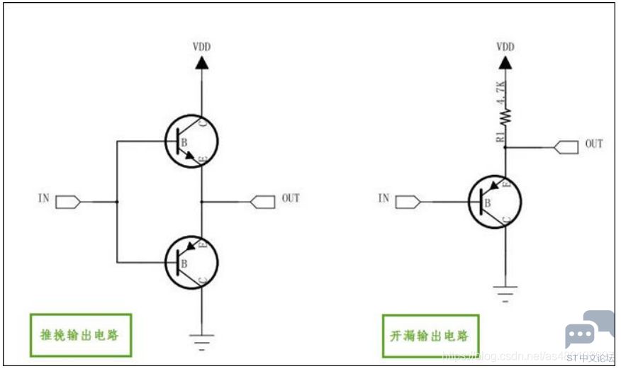

$ w" _9 T! o" `3 U: O, Z, v开漏输出和推挽输出的区别:* A( ^+ E9 _7 o. R/ F* L5 w* P
9 G# y& j+ [+ q+ f3 C推挽输出:5 \- k9 i+ B5 _/ I
# H2 v/ Y2 [; F% g) D0 z0 r可以输出强高低电平,连接数字器件
0 J1 G0 a( o( ?/ Y) }1 a6 e2 j- Z
! O4 F2 a  J6 i. {+ e推挽结构一般是指两个三极管分别受两互补信号的控制,总是在一个三极管导通的时候另一个截止., ]( M4 d! X; c2 z3 k
$ T9 F; }7 w; x1 F开漏输出:
2 c- i3 B1 Y+ s. [% q" A4 v" q1 Q0 ^- z) m# C+ _. |- M# D
可以输出强低电平,高电平得靠外部电阻拉高。输出端相当于三极管的集电极. 需要外接上拉电阻,才能实现输出高电平  合于做电流型的驱动,其吸收电流的能力相对强(一般20ma以内);
: i6 S8 E7 |/ M# G! w+ H  r4 c' K6 c* z4 K
在使用任何一种开漏模式时,都需要接上拉电阻,否则只能输出低电平! c2 \3 p  h$ ^; i2 y6 X# Y
/ f8 j, u) D# R' q1 b. a
. z$ K) b1 U9 n$ i" i" P# q3 A
/ L1 B+ H  I2 A* M  b7 B* I8 Z
推挽输出电路: 其中IN端输出高电平时下面的PNP三极管截止,而上面NPN三极管导通,输出电平VS+;当IN端输出低电平时则恰恰相反,PNP三极管导通,输出和地相连,为低电平   + \( m7 P$ }+ |
$ N* B0 A; }6 c& K2 ]% s* P2 n) e; V
开漏输出电路:IN端输出低电平时,三极管导通,使输出接地,IN端输出高电平时,三极管截止,所以引脚既不输出高电平,也不输出低电平,为高阻态。为正常使用时必须接上拉电阻,& {" S( S9 N+ b: m, \4 f8 a
0 `2 C$ O2 v  l

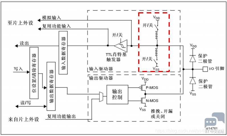

F4系列与F1系列区别:' N- ~- V6 l; t# i0 @
本质上的区别是F4系列采用了Cortex-M4内核  而F1系列采用Cortex-M3内核# H$ u" U$ l  o1 ]8 H5 P" y
: t+ O: a* z! [( D; E, E$ x
F1系列(M3)IO口基本结构:+ b& h2 s0 Z+ Z# t8 n2 N; q
5 V0 t* e4 h8 N+ x- g! N/ j  z
/ k* t! U' x! H# T
! i. l$ O. U0 {% {! lF4系列(M4)IO口基本结构:
- J; c0 ]/ x! z# H( k9 ]
* l, M* i/ D1 \# c, X& I
0 {' B/ A5 D( `& l: {4 P# k. J5 m
  A" t. S' p0 T
F4系列设计的更加高级与人性化,他将外部上下拉电阻转移到了输出/输入驱动器外部,使得输出模式下也可以实现内部上拉与下拉,方便了用户的使用,增加了灵活性

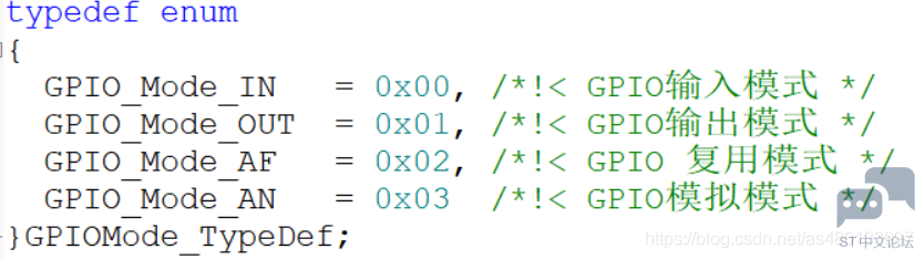

GPIO的初始化(F4)
4 D3 b$ B3 g# G4 l+ y这里我们以初始化LED为例
& }3 c, g, ^2 K( a- R. V8 G

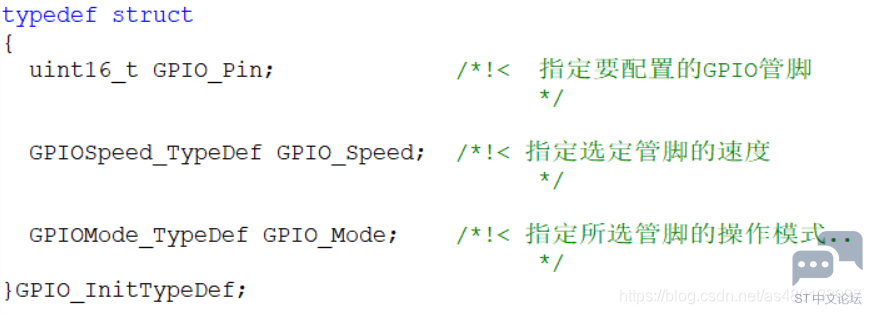

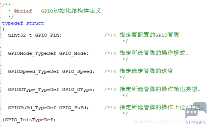

1 L6 d' l% x$ X1.定义一个 GPIO_InitTypeDef 类型的结构体
1 a$ k: s( f! k" D' K# `
* K6 x& j( K2 ]! t9 U5 U. u
  1. GPIO_InitTypeDef GPIO_InitStructure;   /*定义一个 GPIO_InitTypeDef 类型的结构体*/
一共有5个参数
  w( b9 r+ \9 a+ l( h) _# c9 w1 C- Y+ D- f) H. @) N' t$ j
- {, ^$ b4 w0 T& z2 A* S6 K. ?' R
) v& `* f* }' V. c! k- ?; a% O7 \- a0 l. r, X' H& `

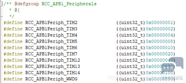

3 O$ x& M3 \1 D9 ~! F0 l1 I: D2开启 LED 相关的 GPIO 外设时钟
& V# B3 E( e1 C- c9 x% {& e1 E7 |! C$ G1 l& ^: a, E+ R
  1. RCC_AHB1PeriphClockCmd ( RCC_AHB1Periph_GPIOB, ENABLE);     /*开启 AHB1时钟*/
' n( C; [* m1 }0 C
   Q:为什么要设置时钟?0 B6 j! D$ n- [7 X- N
. m& G9 ?2 p- m6 J' n    任何外设都需要时钟,51单片机,stm32,430等等,因为寄存器是由D触发器组成的,往触发器里面写东西,前提条件是有时钟输入。stm32是低功耗,他将所有的门都默认设置为disable(不使能),在你需要用哪个门的时候,开哪个门就可以,也就是说用到什么外设,只要打开对应外设的时钟就可以,   其他的没用到的可以还是disable(不使能),这样耗能就会减少。
# I/ G) I8 t* ~" T+ J: K
4 F4 [" t7 o- qQ:为什么 STM32 要有多个时钟源呢?
  P2 b+ Q" G+ U5 O' {
* p. [0 L+ J% I* ?因为首 先 STM32 本身非常复杂,外设非常的多,但是并不是所有外设都需要系统时钟这么高的频率, 比如看门狗以及 RTC 只需要几十 k 的时钟即可。同一个电路,时钟越快功耗越大,同时抗电磁 干扰能力也会越弱,所以对于较为复杂的 MCU 一般都是采取多时钟源的方法来解决这些问题。7 o2 }: ~3 B3 t8 g& C
( B- ]% [4 w' U% C# v" S5 h; M$ B' {5 `8 w1 }7 j- P/ {' [

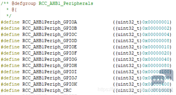

而相对应的外设功能所使用的时钟 在stm32f4xx.h 中即可查看到
) p& R) y' n6 K/ Y9 A6 y7 r
0 `* m7 c8 j# G- X1 |* JRCC_AHB1
- j- r8 @+ V: P+ w. g" S5 c% i* B# M+ ~/ b  e
9 @/ `$ Q; n; c$ S+ a. O( f# K) B* m+ q
RCC_APB1
; W# P# c4 w; b+ D& d- l! ~0 |; S
! A$ O1 ~* l& n) ]- z, R
* ^( u. n" n9 x' K! z$ J

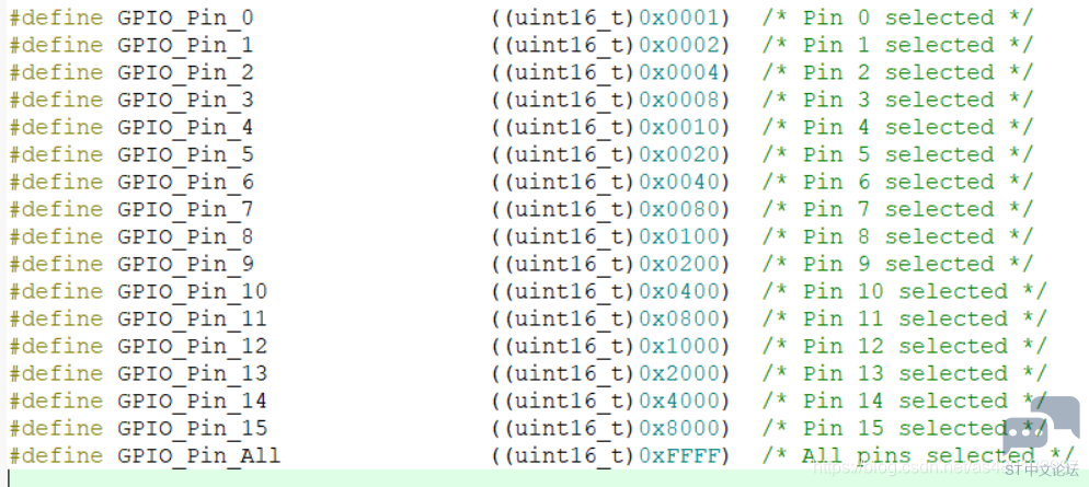

3选择要控制的 GPIO 引脚
$ J1 t6 a) G$ c7 ^0 @7 a$ T' F
3 d9 g5 z: X; b% T
  1. GPIO_InitStructure.GPIO_Pin = GPIO_Pin_9;  /*选择Pin9引脚*/
    $ A/ \$ \7 E: O. {3 z
5 X; ~( z$ j1 D# b& R; _
可选引脚为0-15 一组IO口有16个引脚" b1 g& X+ t, [2 F0 R* t0 i

- h, e, K' A! C: @2 x% [4设置所选引脚的模式1 U) u3 N+ V0 C! Y  V; a$ _4 g
  1. GPIO_InitStructure.GPIO_Mode = GPIO_Mode_OUT;   /*设定为输出模式*/
/ e7 Y3 S. p  j1 @6 ?! ^引脚的模式共有四种,分别为输入,输出,复用,和模拟模式
% p: p; A3 O3 W, I$ W

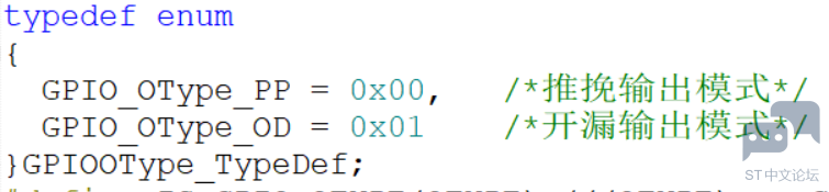

5 设定所选引脚的输出类型
6 `0 i# W; }9 A3 M4 T$ K/ S. V) s' n/ y! i* v. I3 J) J7 ~
  1. GPIO_InitStructure.GPIO_OType = GPIO_OType_PP; /*设置引脚的输出类型为推挽输出*/
1 k9 e" `* ?. T" b" m6 Z
输出模式有两种:推挽输出和开漏输出
8 |5 d" P; n7 W) g; z( I) H3 Y+ Z
# e. ?4 o8 u% g7 C5 a
4 c0 K( ~  V. W5 @5 c* W7 E只有输出模式才需要配置,输入模式下不需要配置8 I4 \% p( _: U  Z& h9 O9 p+ u
/ D0 B/ m) v8 R* c( \6 设定所选管脚的速度, O: c( \- [- b5 K2 t
# Z0 _; ]7 u7 J) z1 s% ?
  1. GPIO_InitStructure.GPIO_Speed = GPIO_Speed_100MHz;//设定速度为100MHz  高速模式

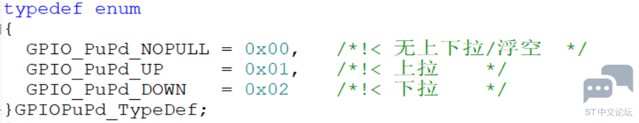

7 设定所选管脚的上拉与下拉  F  W' X4 T7 U0 {% E0 P: U9 T
. S! G5 o' q, E3 Y! Z5 R- ]' J
  1. GPIO_InitStructure.GPIO_PuPd = GPIO_PuPd_UP; /*设置引脚为上拉模式*/
- E7 V% U% j& S0 V1 d
可设置为:上拉,下拉,与浮空5 ]3 X1 O1 {" o& F

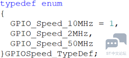

2 X2 O4 {# z# a4 w* x所选管脚的速度
, O! m  v' F7 L( M
  C* J# g) L% Y
# o5 b6 ?5 e8 {+ p
4 ~! c, z$ z# |5 n. x) {所选管脚的8种模式7 W7 b( g5 M1 k
7 t6 _: U: i& T8 i" ~
2 v) v3 M& r% H' x/ U
, X5 ]2 k3 P3 q- o% ~; Y区别:
* r4 z; a- }; i
; e6 C4 @: Z; R  @9 F' a" d F1(M-3)系列管脚速度只有三种模式  并且管脚的模式配置八种模式全部都在一起定义,直接设置即可6 t! r) z" j' ]# x, d5 b! A
% y. b' d. x2 q( I2 C6 D3 \总归还是大同小异,不做过多介绍,看下下方配置即可, Y% b# e( k; B6 _7 l, Y! {- @( q
