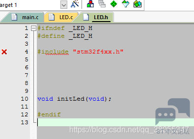

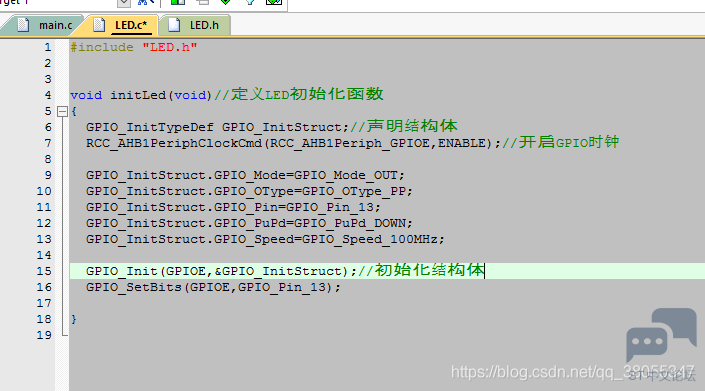

8 \: e/ f* e$ ~0 _5 V( V.h和.c文件有特定的格式如下图LED灯的.h和.c文件为例:

.h文件包含函数、数据、类型的声明还有宏定义,需要用到:9 A; j, D$ t& }) E" c
#ifndef __文件名_H# U' F, u7 b' X) H/ e3 |3 Y1 c
#define __文件名_H# h% J: o- `& y
函数声明  f1 |5 i2 f) F0 ~4 @
#endif
7 p7 M! M  x; L- C# T; ~' u这样的结构,这是为了避免头文件被重复包含,如果头文件被重复包含可能会导致程序在编译、链接过程时崩溃。而.c文件中需要包含.h文件并写出在.h文件中定义的函数的作用。

7 F  E: U+ i$ M最后要注意的是STM32F4的库函数中关于各个功能初始化函数都是通过结构体来完成的,比如说GPIO口的初始化中,GPIO口的结构体里面包含四个成员变量,包含模式,频率等。用结构体的一个原因就是结构体的可扩展性强,可以很方便的添加其他的成员变量,用起来很灵活。3 p2 \$ Q" F9 w5 L! T$ ~- {/ O7 x* f
