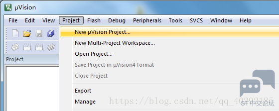

程序小白的我从安装mdk5.14搭建平台到更新至V5.25搭建平台,并配置相关参数,发现了一些问题,并查看一些博友的文章最终得以解决,以供以后如有类似情况可以查看解决。4 `! q# K- _: i- H
% G. s6 O1 Q8 f# u+ G9 B        如图所示,建立相关文件夹。打开MDK,Project->New uVision Project! T: V0 x  S9 |2 J; j' t- W
