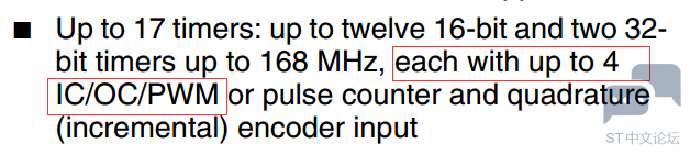

5 H7 |4 @" o5 q) Z二,STM32中拥有PWM# \7 q: E$ H# G% x
7 p; S% a; b# D. G* z2 L/ D在STM32F407的芯片手册中有描述:12个16位的定时器,2个32位的定时器,每个定时器可以由4个通道去产生PWM3 u2 a. I( O$ H2 s; B; o
2 ^& ?, g' o4 A& Z

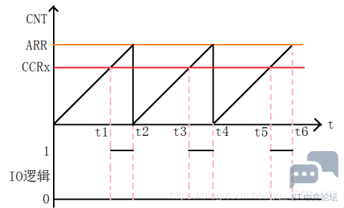

% Q1 s$ y- o& _2 G  V+ M0 [! i先说PWM的关键指标:周期,以及占空比( m1 `( s7 ]& ~+ t2 B; D6 W5 e
0 e$ O$ f* s) E2 w1 Z7 v% L
1.PWM周期:就是通过配置定时器的溢出时间(即图中ARR的值),当计数器(CNT寄存器)计数的值与ARR的值相等时,计数归零,重新计数6 @# M) v6 `3 Z5 f

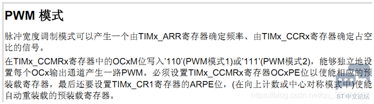

) O: k' ^- \% p* N: O2.PWM占空比:设置CRRx的值,作为比较值,CNT计数值与CRR做对比,因此衍生出PWM的模式,
: X: w/ y6 P/ e; @1 }6 l9 v  H* P; w$ C9 ], T' N2 |9 }& r
如:在PWM模式1,当计数器CNT<CRR,输出通道设置的输出电平为有效电平,否则为无效电平: Y% X7 v; k8 S+ ~% U
" @3 [( J6 L' j$ o$ ]9 F
- y8 ~( R* e2 `
# X- V* x1 q- M: y上图就是设置输出通道极性为低,CRRx为150,ARR为500  可以看到当小于150时表现出来的为低电平,否则就是为高电平。
+ u8 ?# R0 a" S0 e# h( Z  R% C, s) p% M

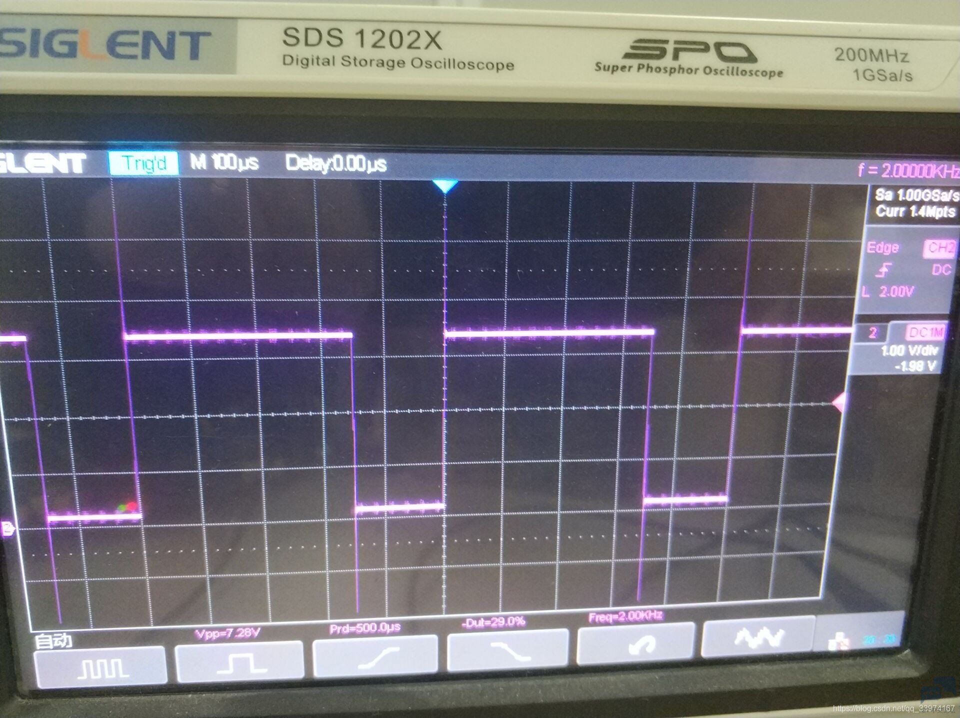

  30.         TIM_TimeBaseInitStructure.TIM_Period=499;     //Tout=(ARR+1)(PSC+1)/Tclk   (499+1)(83+1)/(84M)=500*(1us)=500us

2 w2 X) w0 ?+ R4 | 最后若要想动态的改变占空比,就要在主函数中调用以下函数来设置:
3 O5 f- s* ]% q9 z
+ A; t  G; n8 r; B
  1.         TIM_SetCompare1(TIM14,pwmval);
