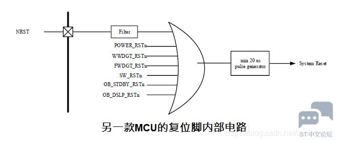

+ U7 L! f6 f, [( o3 m相同的程序烧录到NUCLEO-G474RE可以正常复位和跳转,所以首先怀疑复位电路。3 [' h+ E5 B! L0 {; u
2 h' e1 h5 Y9 J+ Q0 B7 R* B

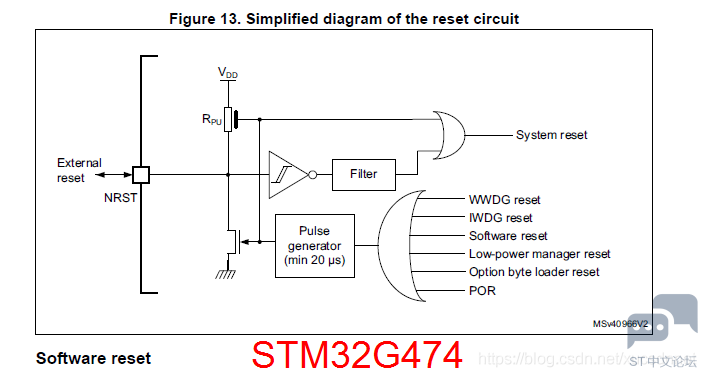

对比NUCLEO-G474RE 和目标产品的复位电路,目标产品加了外部上拉, 而NUCLEO-G474RE并没有加外部上拉。查阅STM32G4xx手册,发现芯片复位脚已经自带内部上拉, 而之前用其它MCU并没有加内部上拉,硬件工程师设计原理图习惯性加外部上拉了。  q  u* t/ m7 N* J" {+ m) E+ d3 t
# D9 Q# y) n/ G' G; q
7 l' }; G/ \# j+ o& {! S' v8 V3 Y+ B& q
) k9 @* B  q# t- Y
, W! o* w% ]4 e1 y/ z6 d) R
) e1 C5 f) r5 l# n$ J" ]( ~会不会是目标产品加了外部上拉导致拉过强从而无法软件复位呢,尝试加大外部上拉电阻甚至去掉上拉电阻,但是问题并没有解决,同时用示波器观察复位脚,发现软件复位后芯片复位脚已经产生复位脉冲,且电平宽度也是足够的, 那就应该不是复位问题了。# b' n9 s9 P3 Y% T

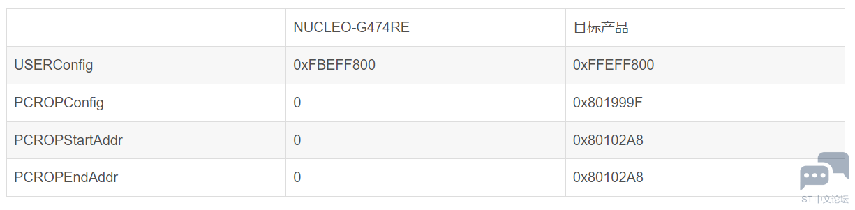

既然不是复位问题,而程序是一样的,猜测可能是option byte中某些设定不一样。分别读出NUCLEO-G474RE 和目标产品上STM32G4xx芯片的option byte,对比有4 byte差异,如下:  * q1 a, R# ~" c8 U6 _  G' d" V4 v
; a. O1 Z0 E3 A$ P* E2 I
NUCLEO-G474RE:
( u1 K2 E, e3 ~# \/ a% X: k6 Q: {. D4 ]9 j, w7 L4 `- o
% K1 R9 \8 @( R1 N- `' ]( I  F. I' j0 y, H1 y
首先先来看看USERConfig的差异,发现其第26 bit有差异,查手册得知该位为 Software BOOT0选项。对照手册,NUCLEO-G474RE是设置成了Software BOOT0, 而目标产品是硬件BOOT0 (PA8)。恍然大悟, 此前产品硬件设计PA8连接了电路,后来断开成悬空了,上电时候该PIN脚没电,启动检测为0, 所以程序正常运行。 但程序运行后,将该脚初始化为输出脚并设置成了高电平,由于没有放电回路,软复位后检测到该PIN脚是高电平, 从而进入了ISP模式。
