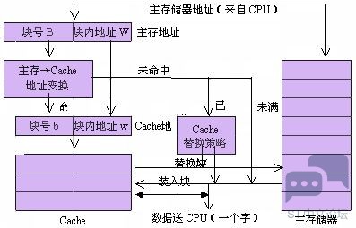

在 cache 存储系统中,把 cache 和主存储器都划分成相同大小的块。因此,主存地址可以由块号 B 和块内地址 W 两部分组成。同样,cache 的地址也可以由块号 b 和块内地址 w 两部分组成。
- n! B5 V) @1 I$ e5 K7 c
) `. @- C( [7 C5 n( K9 R当 CPU 要访问 cache 时,CPU 送来主存地址,放到主存地址寄存器中。通过地址变换部件把主存地址中的块号 B 变换成 cache 的块号 b,并放到 cache 地址寄存器中。同时将主存地址中的块内地址 W 直接作为 cache 的块内地址 w 装入到 cache 地址寄存器中。如果变换成功(即 Cache 命中),就用得到的 cache 地址去访问 cache,从 cache 中取出数据送到 CPU 中。如果变换不成功,则产生 Cache 失效信息,并且用主存地址访问主存储器。从主存储器中读出一个字送往 CPU,同时,把包含被访问字在内的一整块都从主存储器读出来,装入到 cache 中去。这时,如果 cache 已经满了,则要采用某种 cache 替换策略把不常用的块先调出到主存储器中相应的块中,以便腾出空间来存放新调入的块。由于程序具有局部性特点,每次块失效时都把一块(由多个字组成)调入到 cache 中,能够提高 cache 的命中率。! X$ A, q, T# N$ `

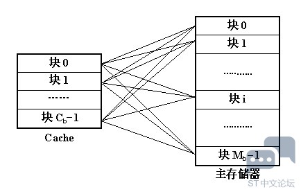

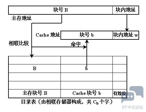

(1)全关联(full-associative)方式" }# X8 ~8 ?5 M' h
2 ]  Y2 Q2 `7 e" v$ W: ]
【区块划分】将主存与 Cache 划分成若干个大小相等的块(lines)。
6 ~! ?1 b0 V% P. h【映射关系】主存中任意一块都可以映射到 Cache 中的任意一块的位置上。
$ ]( W1 p# N- ~  u2 p& \+ V/ B, E  J: B; `8 G1 J# R# I$ d. h
; G' s6 O/ s+ d6 w3 }% r5 e% `, Y; ~, J' ?7 O2 n6 e+ q5 b
如果 Cache 的块容量为 Cb,主存的块容量为 Mb,则主存和 cache 之间的映射关系共有 Cb * Mb 种。如果采用目录来存放这些映射关系,则目录表的容量为 Cb。
  R- p: g$ G* o+ \( y/ C3 w
+ F+ s( ~9 m. e7 g6 y' e( s4 Q( K【优缺点】8 D3 M3 g0 s" d* G: A2 E: X% G
1 m. C) o5 x& W5 r6 j) b! W! v) Y
优点:访问灵活,命中率高,Cache 存储空间利用率高,冲突率低,只有 Cache 满时才会出现在冲突。
* ^: X/ |" a4 }  M5 ^' p缺点:地址变换比较复杂,每次都要与全部内容比较,速度相对慢,成本高,因而应用少。! u& }& I# w, B

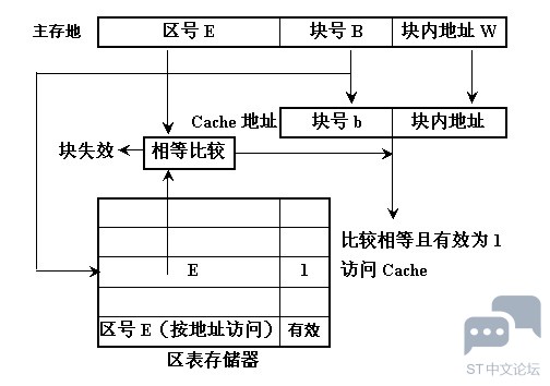

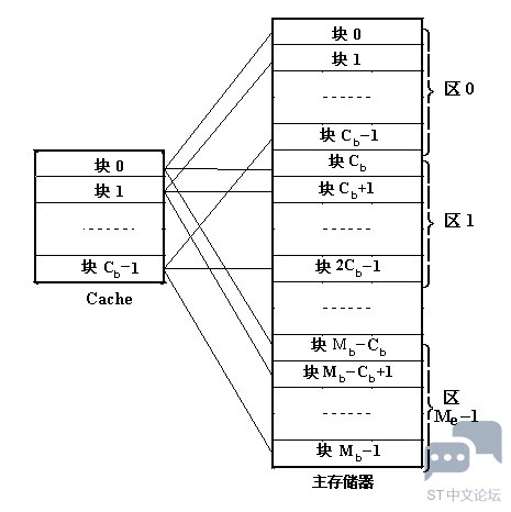

(2)直接映射(direct-mapping)方式; E  K6 R4 k4 Y7 ]/ m3 _
( \  V5 f6 N  U' t( k' d8 O
【区块划分】0 _( `! P4 p3 a: K+ \2 }% X
/ o8 D" o" d( L+ t$ J/ f
将主存根据 Cache 的大小分成若干分区(主存的大小为 Cache 的整数倍),Cache 分成若干个相等的块(lines),主存的每个分区也分成与 Cache 相等的块。, W, u! h( B; I5 h4 A) Z
5 Q8 T' H0 e* o0 W, l【映射关系】
; `" f" T7 J! W0 B2 C# R& K$ p+ }! r; ?/ F
主存中的每一个分区由于大小与 Cache 完全相同,可以与整个 Cache 相像,每个分区中的每一块正好与 Cache 的每一块配对。也就是说,主存中一块只能映射到 Cache 中的一个特定的块,编号不一致的块是不能相互映射的。4 W& X2 @+ t9 _4 E, s
8 W; s2 F' G* X0 s! H9 b
) F( O) `" ^3 q( F+ @2 B
4 L( s$ w" H; H4 H6 O2 t# O【优缺点】# S8 `6 l) n  ]4 H
" p  _+ @& l3 o* f/ [) f. r优点:地址变换简单,只需检查区号是否相等即可,因而可以得到比较快的访问速度,硬件设备简单。
: Q8 H2 O, ^8 y7 ?- Y* N( |' Z' R$ ?缺点:替换操作频繁,命中率比较低,每块相互对应,不够灵活。
' a% g5 m' T: W2 O【地址组成】! k, Z- Z/ Y: P. Y0 {
+ f* ?$ L1 V" R
主存:区号 + 块号 + 块内地址
6 s* J$ S- d5 k$ r3 l* g) M  j  X缓存:块号 + 块内地址
