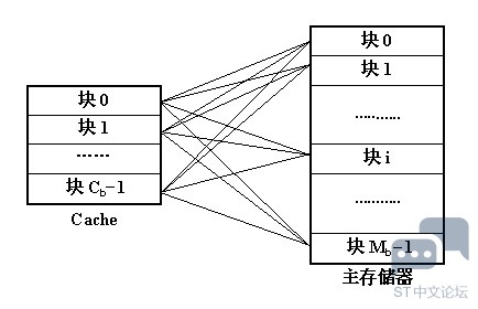

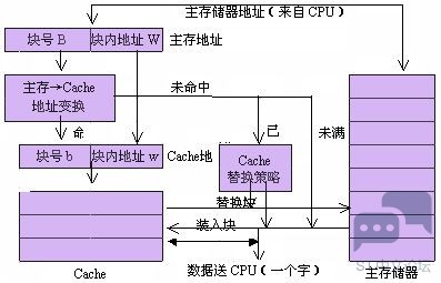

) a$ o1 x* g1 _ 在 cache 存储系统中,把 cache 和主存储器都划分成相同大小的块。因此,主存地址可以由块号 B 和块内地址 W 两部分组成。同样,cache 的地址也可以由块号 b 和块内地址 w 两部分组成。 ! k+ z" | @0 V$ C 当 CPU 要访问 cache 时,CPU 送来主存地址,放到主存地址寄存器中。通过地址变换部件把主存地址中的块号 B 变换成 cache 的块号 b,并放到 cache 地址寄存器中。同时将主存地址中的块内地址 W 直接作为 cache 的块内地址 w 装入到 cache 地址寄存器中。如果变换成功(即 Cache 命中),就用得到的 cache 地址去访问 cache,从 cache 中取出数据送到 CPU 中。如果变换不成功,则产生 Cache 失效信息,并且用主存地址访问主存储器。从主存储器中读出一个字送往 CPU,同时,把包含被访问字在内的一整块都从主存储器读出来,装入到 cache 中去。这时,如果 cache 已经满了,则要采用某种 cache 替换策略把不常用的块先调出到主存储器中相应的块中,以便腾出空间来存放新调入的块。由于程序具有局部性特点,每次块失效时都把一块(由多个字组成)调入到 cache 中,能够提高 cache 的命中率。& ~* a9 }3 q+ G5 a1 ^7 k - T' a8 V/ k6 L$ ~8 d Cache 的映射方式! K* p+ B, J1 @% [8 o7 D8 i6 j 上面我们提高,cache 中的块与主存储器中的块有一个地址转换关系,也就是 cache 的映射方式。 一般来说有如下几种映射方式: (1)全关联(full-associative)方式. ^4 h7 z' B$ T6 E9 b# f" u - l3 V! T1 v+ x! s 【区块划分】将主存与 Cache 划分成若干个大小相等的块(lines)。 【映射关系】主存中任意一块都可以映射到 Cache 中的任意一块的位置上。' P3 b. ~: `- S, F5 E' W # I6 Y7 c- ~: r( j! M

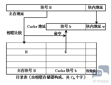

3 a& m% ?# r: T7 s( K+ e- y 如果 Cache 的块容量为 Cb,主存的块容量为 Mb,则主存和 cache 之间的映射关系共有 Cb * Mb 种。如果采用目录来存放这些映射关系,则目录表的容量为 Cb。8 {8 T9 R( X: J! y' Y% N ! |, V1 q5 I: J* ] 【优缺点】 优点:访问灵活,命中率高,Cache 存储空间利用率高,冲突率低,只有 Cache 满时才会出现在冲突。3 v# }- @% u5 M' {' Y0 C 缺点:地址变换比较复杂,每次都要与全部内容比较,速度相对慢,成本高,因而应用少。 【地址组成】 2 l" Q9 s6 F; W$ l, ~* y9 u) F$ R 主存:块号 + 块内地址4 _6 n3 r3 H3 F+ [' c0 Q2 J 缓存:块号 + 块内地址6 A- Q; @) b! b 1 [! o0 i; m" x* q9 W

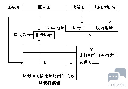

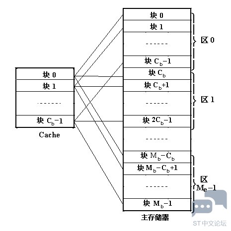

(2)直接映射(direct-mapping)方式% S* C9 }0 g$ z. H; B# K0 e , h4 _' l4 `# ] 【区块划分】 + G3 E1 ` N' Q7 F' j* F$ {+ I( t 将主存根据 Cache 的大小分成若干分区(主存的大小为 Cache 的整数倍),Cache 分成若干个相等的块(lines),主存的每个分区也分成与 Cache 相等的块。( I5 F; P1 s1 V3 E3 P* e 2 {; K* A2 c" W8 S8 P+ p 【映射关系】' C# p( B3 E2 O5 R! C" O 8 A# E0 Q. I& M0 u6 S* o! S$ S' C 主存中的每一个分区由于大小与 Cache 完全相同,可以与整个 Cache 相像,每个分区中的每一块正好与 Cache 的每一块配对。也就是说,主存中一块只能映射到 Cache 中的一个特定的块,编号不一致的块是不能相互映射的。' h! c8 d1 { ~5 ?4 T8 M 0 _' N1 t# t* I- f" U
2 u& T2 M( X: J7 Q9 J/ t6 } 【优缺点】' l% L ^ \5 B& e 优点:地址变换简单,只需检查区号是否相等即可,因而可以得到比较快的访问速度,硬件设备简单。- `' r: n) V3 Q$ N" b6 ]! ~ 缺点:替换操作频繁,命中率比较低,每块相互对应,不够灵活。8 {. a$ L9 o# C- X' x d4 f K& J 【地址组成】 - O- y3 E0 e! V8 U) ]7 K 主存:区号 + 块号 + 块内地址% r3 B- m# |, Q# s# g 缓存:块号 + 块内地址 & e" F8 O8 O5 D5 v$ O" Q4 M5 C
