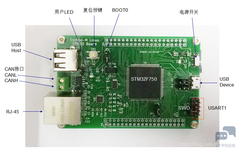

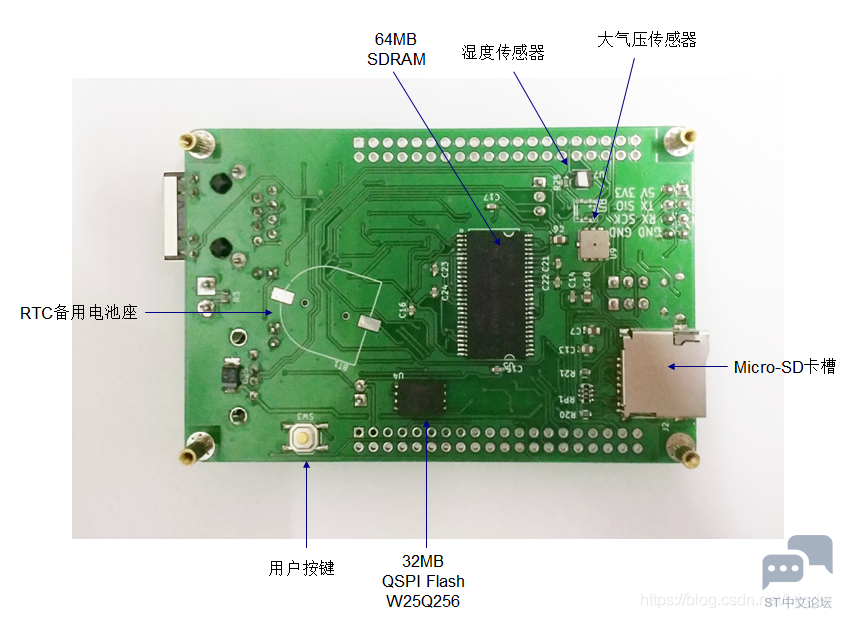

前段时间ST推出了Value Line的STM32F750和H750两个系列,看了一下选型表,F750有LQFP144封装,正好适合我的STM32 linux板子。  y; R( P5 Q5 p
7 [/ D+ L8 H! g8 g; Y3 V于是,双十一买了几片。同时,我对我的linux板做了小幅改版:将SPI Flash容量扩大到32MB并连接到F750的QSPI
6 k5 D. r9 d! k* f. }BANK1,添加了CAN收发器和接口,增加了两个I2C外设(温湿度传感器和气压传感器)。板子做回来后先焊了一片,调试过程还算比较顺利,现在u-boot和Linux都工作起来了,下面是系统启动log,F750速度还是相当快的(427.62% T. y2 A9 v! z& t$ i
BogoMIPS,F429跑Linux只有35.84
" ]: Q8 Q- ~5 ^8 }6 _' Y+ zBogoMIPS),QSPI的加载速度也很给力。下一步我准备多测试几种STM32外设的Linux
" _/ e1 E3 x0 w8 ~  i# zdriver,emcraft现在的SDK比两三年前多了不少外设驱动,可以都试试看。. a6 C" W8 y3 T4 v' ^* X
