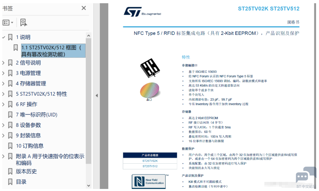

主要根据需要的存储空间进行选择,比如你需要1k左右的空间来存储门禁数据扩展也不会太多,则可以使用ST25TV02K,其工作频率为13.56 MHz的2-Kbit EEPROM标签IC,具有64位UID和密码,基于ISO/IEC 15693和ISO/IEC 18000-3模式1,即2k字节的数据区空间,8字节的UID,可以基于ISO/IEC 15693协议进行读写。(选择产品可以参考:https://www.st.com/zh/nfc/st25tv-series-nfc-tags.html#products)
4. ST25TV02K开发相关参考文档
直接在文档页面下载数据手册和一些文档:
https://www.st.com/zh/nfc/st25tv02k.html#documentation

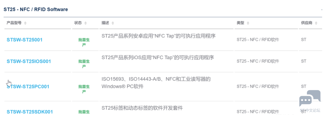

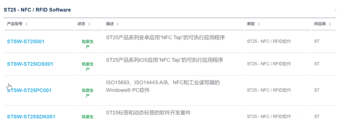

5. ST25TV02K相关工具
https://www.st.com/zh/nfc/st25tv02k.html#tools-software
有相关的测试软件可供使用,包括Windows PC、ios、Android等,对应的SDK是Java的。

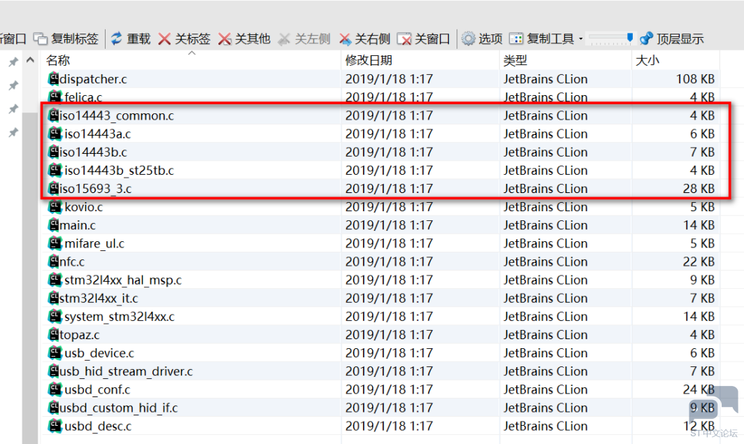

stm32读取该NFC我们使用的15693协议,上面看到也可以使用18000-3,这块可以直接在网上买相关的开发套件,一般会给到各种协议的示例程序。
如果没有的话可以参考st这里的固件源代码:https://www.st.com/content/st_co ... /stsw-st25r002.html
是通过st的论坛找到的,但是你可能需要根据自己的情况进行调试:https://shequ.stmicroelectronics ... d=618387&extra=

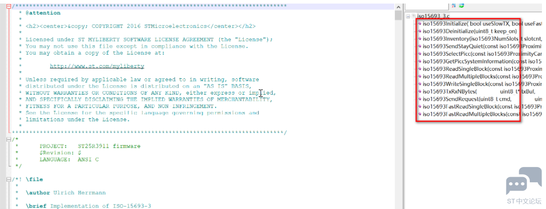

根据自己的协议实现即可,15693这里还是能用的,虽然没有实现所有的接口,但是基础的读写之类的都是有的,至少不用自己去整时序直接操作寄存器了:

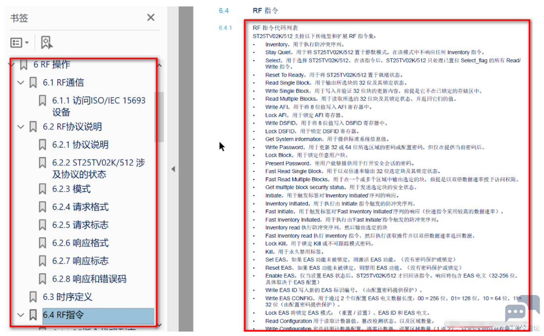

下载datasheet这里不再说了,一般是英文的,但是也有可能是中文的,比如st25v02k这个就是中文的,虽然仍然晦涩:
你需要先看一下对应包括哪些接口(我这里所谓的接口就是指访问设备时的协议实现接口):
从这里可以看到Inventory、Select、Read Single Block、Write Single Block、Read Multiple Blocks、Get System information这些指令接口在搜到的固件源码中已经有了,我们接下来实现新的接口就可以了,比如:Write Password、Present Password、Read Configuration、Write Configuration、Set Untraceable mode、Get Random Number。
但是有个问题,我们该实现哪些接口,这些接口如何组合使用,目前没有好的方法,除非你买一个官方的开发板,里面有现成的示例demo,否则你可能就得试了。
6.4 读写密码需要实现的接口注意事项
接下来就是我们要实现的读写密码这块了,固件代码中没有这块,我们要实现对st25v02K NFC的加密该如何做,读数据前解密又如何做?根据数据手册,看起来write password是比较像写密码的,反正中间花了很多时间啃datasheet和尝试,最终总算理清了整个处理过程,这里总结一下。
写密码:初始化->选卡->获取随机数->发送密钥->写密码->写配置。
读数据:初始化->选卡->获取随机数->发送密码->读数据。
注意点:
1、present password相当于发送密码进行校验,出厂密码为全0;
2、写完密码后需要调用写配置的接口修改卡状态为加密状态,卡不会自动根据密码是不是全0修改自身状态为加密状态,需要自己修改配置,否则密码写进去了,下次判断卡还是未加密状态;
3、每次读数据前都需要发送密码进行校验,校验通过才能调用读取多块数据的接口读到数据,否则读不到数据;
4、判断卡是否已加密可以通过读配置这个接口来判断;
