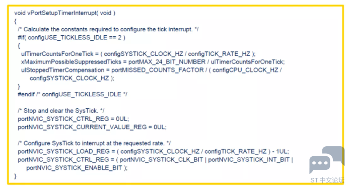

重写vPortSetupTimerInterrupt函数,主要是设置与休眠时间补偿相关的变量,初始化systick寄存器:
: |9 l5 Z* w( F( ^6 ?( c

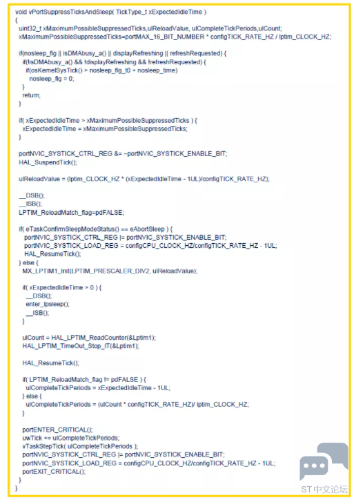

重写vPortSuppressTicksAndSleep函数。在进入LPSLEEP前,会停止systick,在休眠完成后,需要补偿系统tick值,示例中使用LPTIM计时来补偿系统tick值。在进入LPSLEEP前先进行状态检查,只要有以下情况,都不进入低功耗模式:- E* [3 t- L' U% B9 b; u
/ s# E( p' W7 E3 B7 w+ S+ ^! D* va)    触摸事件产生:nosleep_flg
, {) f( B( W, j: V- \b)    DMA2D busy状态:isDMAbusy_a()
( t# U' F; V. t/ O+ Ac)    DSI refreshing状态:displayRefreshing# f  H* P  L' k6 w3 K/ b% X) a( k' x% R
d)    渲染完成,请求DSI 刷新:refreshRequested
0 F5 J# i' O. O, T1 I' [7 |

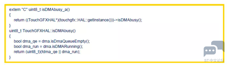

TouchGFX渲染过程包括两部分,CPU渲染和DMA2D渲染。在CPU渲染过程中,TouchGFX任务处于执行状态,系统不会主动调度Idle任务。而在DMA2D渲染过TouchGFX会让出CPU,此时可能会切换到Idle任务执行,因此需要对DMA2D是否正在渲染进行判断。对DMA2D是否在渲染的判断如下:
4 P, F3 P0 F+ W: B" h/ e
