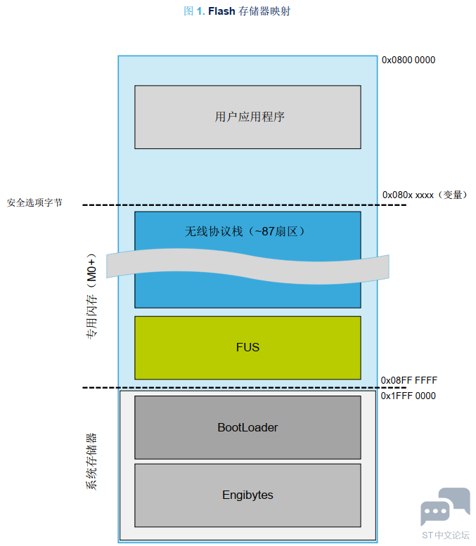

我们拿到一块的蓝牙芯片第一步就是需要下载蓝牙协议栈到芯片的FLASH中,WB也是如此。但它的方式会稍微复杂一点,因为他是一个双核的MCU,用户只需要负责M4核的开发,M0+核来负责RF,M0+是隔离开的,处于一个“黑盒”中,用户无法对M0+进行调试 1.png + {) S: ]6 Z  e. w8 ?
如图,flash中有一块专用的区域给M0+使用,用户是无法直接访问这块区域的,因此向这个区域写入协议栈需要一个“跳板”,这个“跳板”就是FUS(firmware update service),M0+运行FUS后就可以对协议栈区域进行读写。

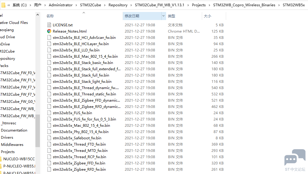

打开下图对应位置的文件夹(如果你的CUBEMX不是安装在默认位置,你要自己找到对应的位置)
1 U2 K6 o( w0 l& w这里存放的就是WB5X系列芯片所需要使用的FUS文件和协议栈,文件夹里面有一个“Release_Notes.html”的文件,他详细的描述了里面各个文件所对应的功能以及如何安装,待会儿的安装步骤和对应写入地址都需要看这个文档,建议大家去仔细阅读一下,内容不多,大约几分钟就可以看完,在这里我就不一一解释了。

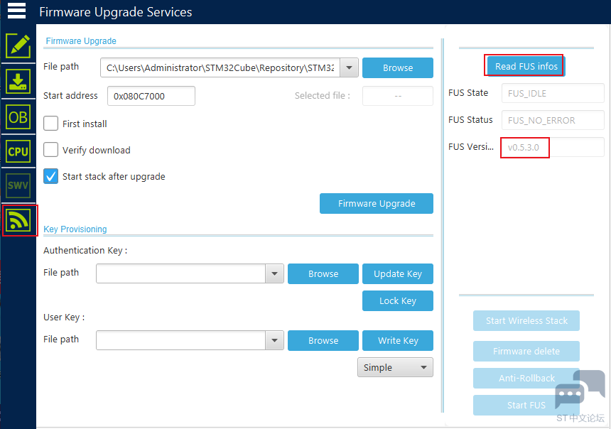

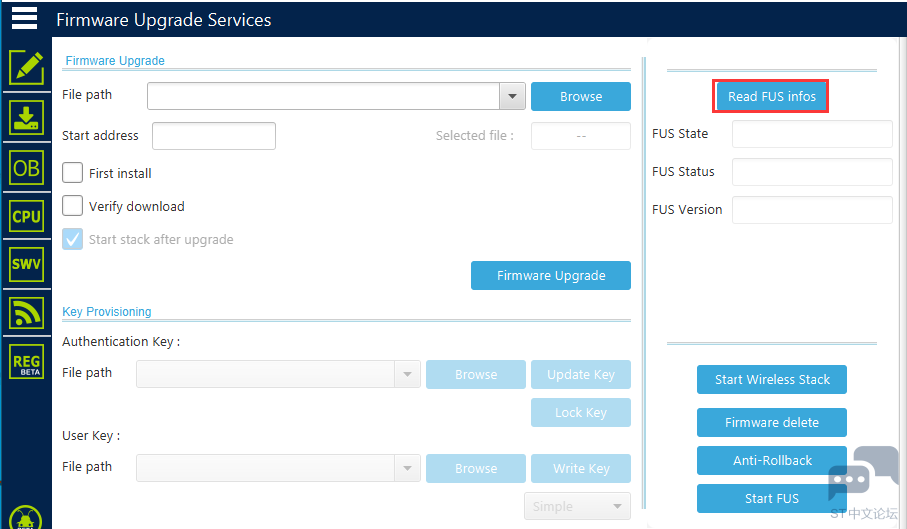

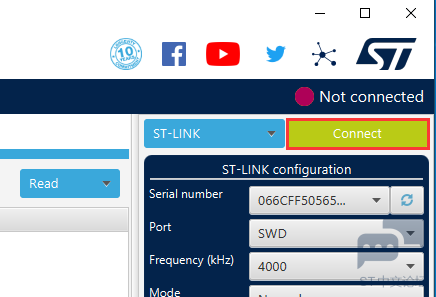

打开STM32CubeProgrammer,点击Connect

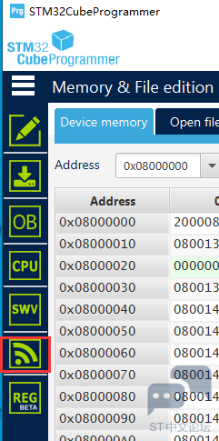

6 M8 L2 B9 e& a. Z8 s+ u点击下图图标
) [  }7 \/ X) W0 S8 Y2 P' W 5.png - Y/ A9 S9 r& m

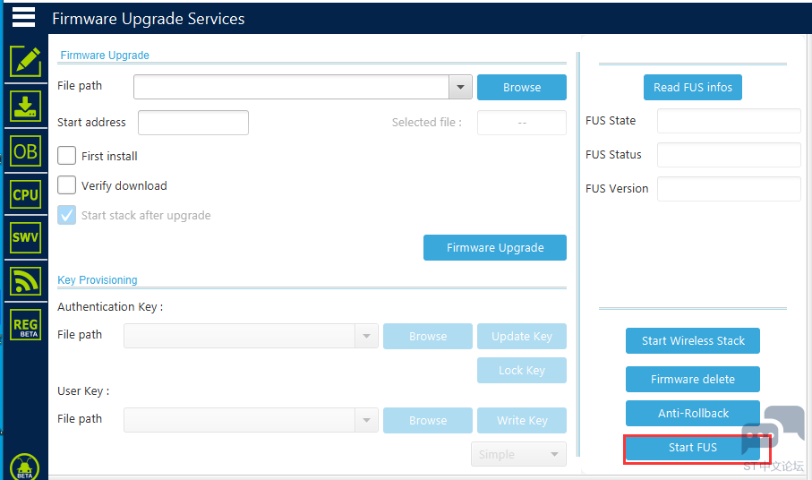

点击Start FUS(他会给板卡的M4核下载一个固件,用于启动M0+核心,所以他会删除原先M4核的程序,请注意)
# ]7 p9 y# q, ]3 [  x( }* i等待一会儿,会弹出成功的提示框8 \7 M& K, I. t' h
7.png & j& P: u* W* w3 z% c8 C4 ^" |
点击Read FUS infos/ z5 y) s" `& f7 j; z
8.png ! a! q! j  z. P2 D" P
就可以看到版本号了# e. s4 `& R+ q7 X+ t
/ \8 {6 k. G" s. Y9 d出厂默认的FUS就是0.5.3

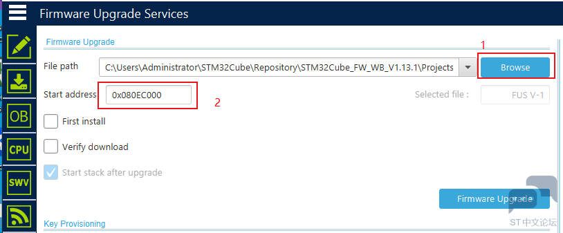

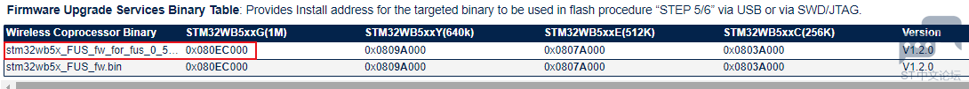

我们要用stm32wb5x_FUS_fw_for_fus_0_5_3.bin这个文件升级FUS,这个BIN文件是专门给0.5.3FUS定制的,他可以直接将0.5.3FUS直接升级到最新版本的FUS(这一点和网上旧的教程有区别,旧的教程说要先升级到1.0.2,再升级到最新的FUS,现在在已经不需要这样操作了)。如果你的FUS版本是FUS1.X.Y(X<2),则需要选用stm32wb5x_FUS_fw.bin这个文件9 n( x; Q  g+ P; I
查表可得,这个固件对应的写入地址为0x080EC000(stm32wb5x_FUS_fw.bin也是使用0x080EC000)
先选好刚才说的那个FUS文件,填好地址

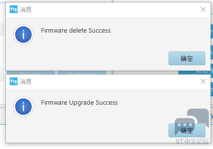

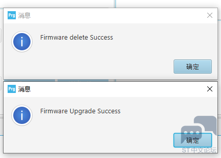

点击Firmware Upgrade,等待一会儿,他会弹出下图的两个提示框,则表示升级FUS完成
2 _% f* b" d! v' V+ E/ u' c( C# B

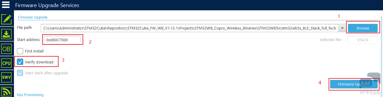

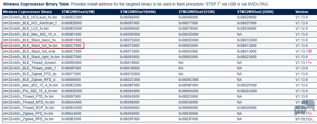

接下来我们来升级协议栈,我们本次以的完整版的BLE协议栈(stm32wb5x_BLE_Stack_full_fw.bin)为例,如果你的FLASH空间紧张也可以选用阉割版的BLE协议栈,或者你有Zigbee、Thread等开发需求的就选择你所需要的协议栈
- u& ]( `6 I) h5 A9 ]5 }
选择你所需要的协议栈文件,并查表找对应的起始地址,我这边查表得地址为0x080C7000
勾选Verify download,然后点击Firmware Upgrade
稍等片刻,你会得到如下两个提示,表示协议栈升级成功

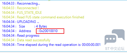

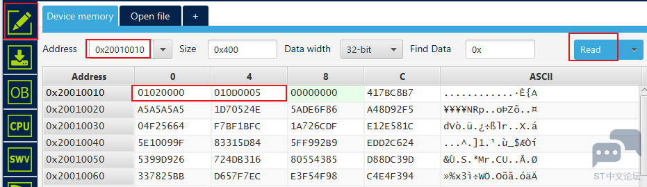

如何查看协议栈版本?
当前还没有一键查询协议栈版本的方法,只能自己手动去内存中某个地址找,接下来我会讲一下怎么找

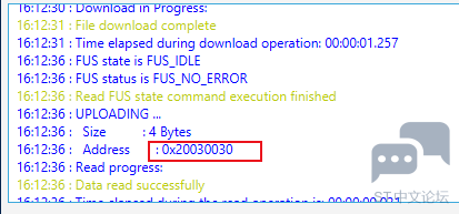

点击read fus infos时,下方框中会有一个地址
查找该地址处的内容
1020000表示FUS版本为1.2.0
010D005表示协议栈版本为1.13.0

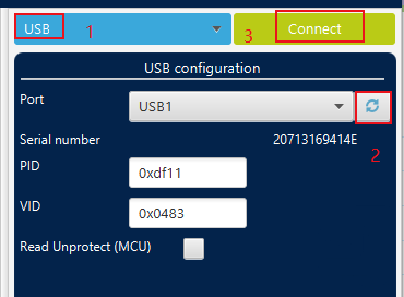

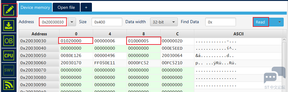

查看协议栈版本号和之前一样,找到地址
01020000表示FUS1.2.0;010D0005表示协议栈1.13.0。

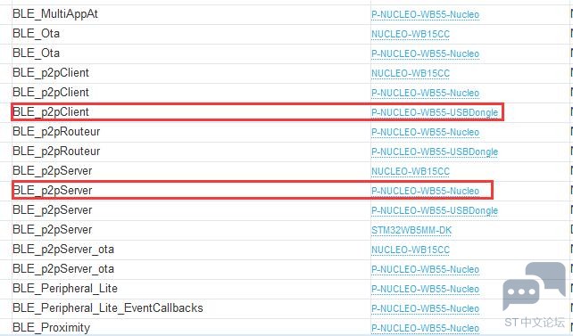

至此升级FUS和协议栈已经完成,大家可以去cubemx中找到下图两个demo给两个板子下载,就可以运行出厂时的demo(demo具体怎么玩见包装盒背面GETTING STARTED中的说明)

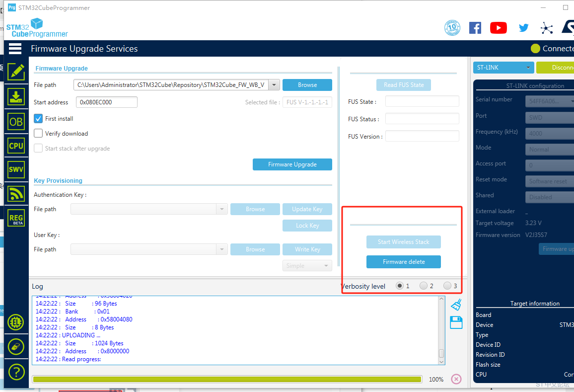

请问为啥我这个没有start FUS啊
小萝卜啦啦啦 回答时间:2024-8-10 09:49:48
<br /> <br />
你的软件版本是多少?可能新版的ST调整了按钮或者要做其他操作?
