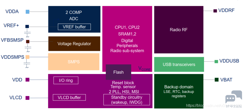

) r3 K8 _! n& p1 u/ f2 D6 X3 ]3 电源管理
7 P. ]7 r  D* v. r1 N' w3 [. G3.1 供电方案框图
% k3 N, {1 p, ^5 Q  h( ~6 G' b- A. ]如下图所示,各个电源阈单独供电,在供电选择上有很大的灵活性。) }' D( l% ^+ O* f0 R
/ `7 Z/ E; y3 s: a9 R' X
3 o9 `$ t0 y4 Q9 z$ X7 x: r4 n. T& S; v+ {

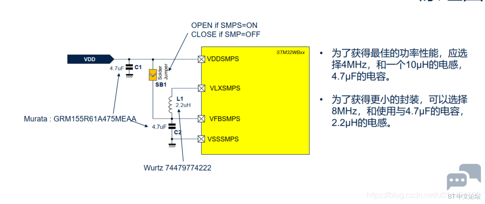

3.2 内部SMPS
7 W) l  b" C5 o9 Z% n4 t
SMPS用于降低VDD电源+ _$ J7 O3 R0 C
SMPS为数字核心和射频LDO供电
& Z! p) ]5 o5 h) y; y" E当VDD电源高于BOR[1…4]阈值时,使用SMPS模式8 ~! l- ^) Q8 Z) L
   低于此阈值使用旁路模式,支持及时切换7 N# T- [) N  F* G' y3 L' g) x  Y+ Z
   通过HW机制执行关闭,通过SW重新开启! V8 D9 N& X* l0 z% z' H
SMPS降遵循社保操作模式8 U+ [9 c3 R! q6 H, n% g
  在Run和stop0模式下为On
7 Q6 L8 Q; N4 ~( }6 c0 z" T) W  在stop1 2 待机standby和关机shutdown模式下,SMPS自动处于开放模式,唤醒时自动恢复进入前使用模式

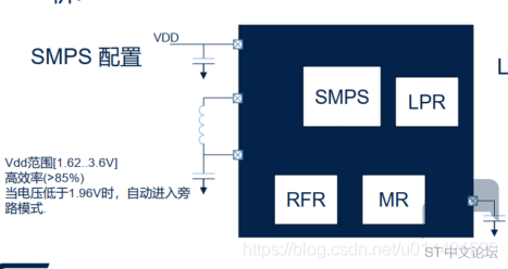

. v% L% ^" @6 ]5 ?1 R( p: q3.3 电源配置
  }; P6 U6 S( q9 M0 c高性能使用SMPS
/ e/ m0 _8 m7 L7 F& O+ x: G   通过添加外部电容和线圈,SMPS用于降低功耗
+ x" q: R' X- V1 |7 q7 R) r" ]' p: s) G3 v0 r
. x$ u: S1 n) g* q9 a

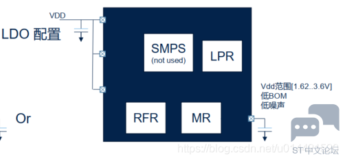

4 d4 _( t6 v$ {" E9 f* n) G低成本今适用于LDO
/ |% n4 W% N0 H   通过短接SMPS输入。LDO直接由VDD提供节省电容和电感成本,但是功耗会增加。

3.4 SMPS原理图- m4 ^: ~& @6 o1 H7 C3 l

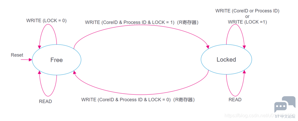

4.1 HSEM
3 x9 i+ r' |( I; S, L, L/ b
STM32WB集成硬件信号量模块,该模块用于同步进程和管理共享资源访问权限。具体如下。
3 c) m0 s, }( H8 m7 d4 H
. D4 [: J6 c/ v& c管理和访问权限和同步
# a( R+ g' n6 g   运行于同一个cpu上的不同进程
5 s6 k' L7 a% j6 z7 P0 y   不同的cpu
9 m- q8 d/ l) n( M1 e! y( h32个硬件信号量
+ O( G* |+ k3 U, _# j两种锁定机制
! B1 @$ k6 ]2 A7 W- k# D   2-step write, read back lock( i  A8 U: B+ f0 ?2 ^2 m. f
   1-step read lock
; @: I. v) f8 M5 u- |' ?! L+ N信号量释放产生中断  b& n% n8 F5 a; @) j
应用优势
5 z- v" T( a2 _* g- d   防止共享资源访问冲突
1 W8 o3 ^! |7 W! K   确保进程之间的同步
) U9 I% U+ T1 M6 r6 G& M   无阻塞信号量处理, ?+ y  r$ I4 X8 U0 @0 M
4.1.1 HSEM框图
! k7 d) ]  F, r! y# [7 tHSEM模块位于AHB总线上,由AHB接口和中断管理构成,每个CPU都有一个专用中断,并且都有自己的使能、状态、掩码和清除寄存器。每个信号量由两个寄存器组成,一个读写寄存器,用于在两步锁过程中对信号量进行写操作并读取信号量状态,它也可以释放信号量;另一个是读寄存器,它用于一步锁过程中的读取锁。! Y8 H3 _  `! e7 M* K0 d
* E9 `( \% u2 R9 G: G9 x" [: J+ b
8 c. t9 J! S- h+ ]
, F, x# f. ^" Y+ Y1 E  [
HSEM框图
2 b& k4 ~0 ~0 k# x5 w1 ]6 n: K; ]$ A- L/ S
, U( J$ t, g, j. P4 i6 q4 d; X
! f* y- L4 H+ v3 _* Q3 f: A
2步 写-回读锁机制
# Q8 X& [  A7 X2 S% @, j# Z/ I- @' H. O' J2 K; r8 {9 F
. f* N8 Y/ T9 V4 u4 ^/ E! v
1步 锁机制

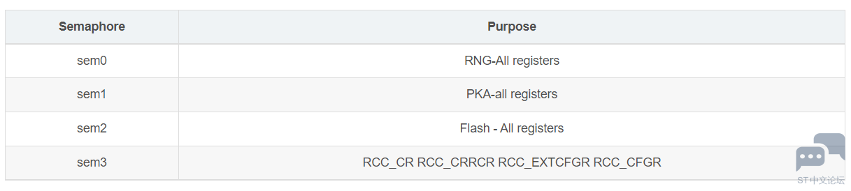

$ f. V6 @- y0 v' a4 \* X7 X: W2 \4.1.2 信号量使用 - 共享资源
$ n/ T3 X% D" I  p$ R9 E两个CPU可以同时访问的所有外设都受硬件信号量保护,在访问此类外设之前,应首先获取相关的信号量并在使用完之后释放。8 [6 y$ u4 p0 @) W* H
' d$ |/ @8 O5 D; N
2 j* Z/ e6 z' S
: E1 G6 v- f0 J2 H9 u6 D* o4.1.3 信号量 - 闪存写入和擦除
  v7 j1 E  G4 [$ w7 l+ q3 z要在闪存种写入,应用程序应该% s% T0 i/ v, \9 g  K1 X
   获取Sem2! f" ~  I  r; P3 k7 J2 d. F+ M
   写入闪存
3 {; Q' d9 }* ]/ H" x! ~( a& v     释放sem2' A: q) r# \! C" Z7 _+ M: ^/ {
擦除扇区,应用程序应该  V& t# f# S! E7 I5 j0 I
   获取Sem25 o& Z+ l5 Y1 U, D' @: S
   发送SHCI_C2_FLASH_Erase_Actiity(erase_activity_ON)命令给CPU2
0 P2 Q  Z( ^1 _/ W" e   擦除一个或多个扇区
8 S# Y8 |: q3 j5 P& V# Q* E4 B: U    释放Sem2
2 L3 k  ^& R$ p$ }, m   发送SHCI_C2_FLASH_Erase_Activity( erase_activity_OFF ) 命令给 CPU2: i, Q$ R0 i. \/ j
