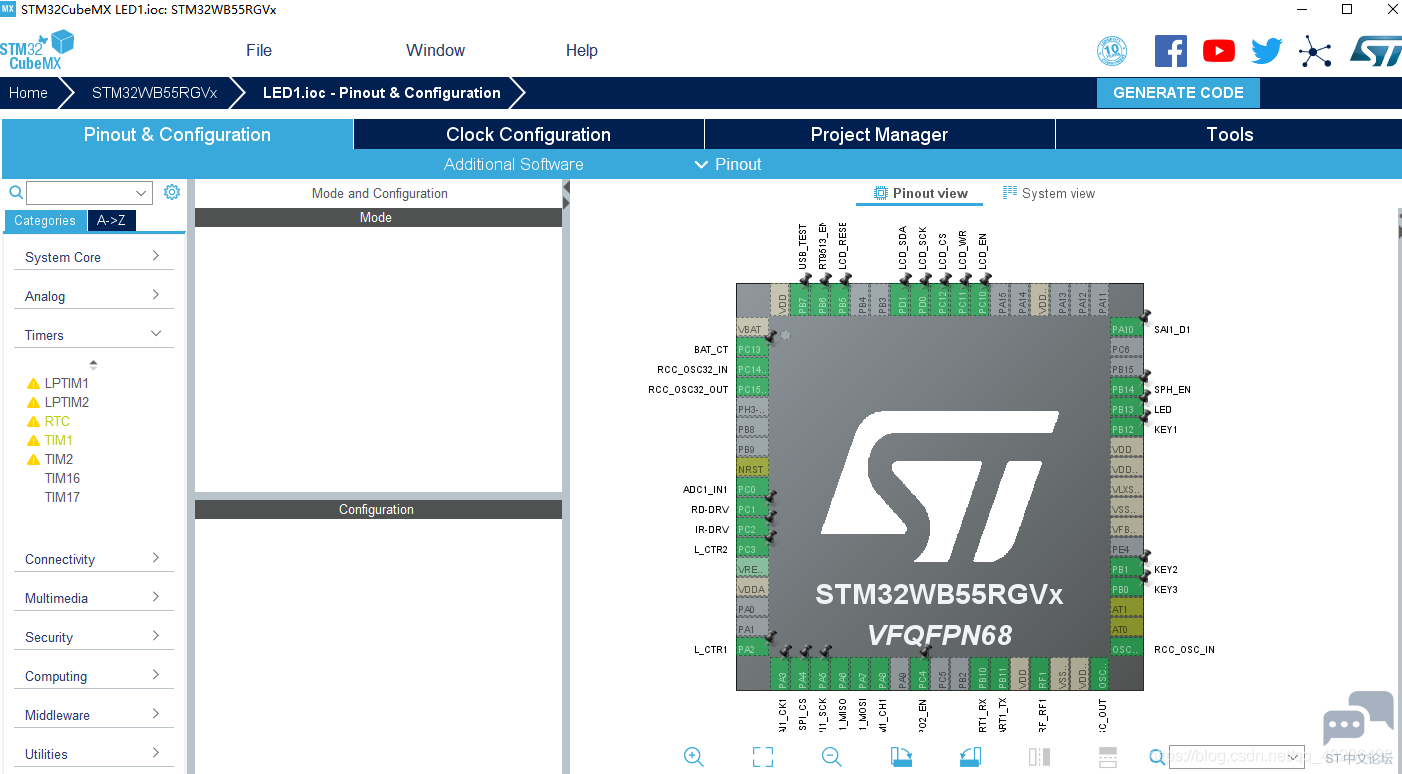

1 ]) q5 X, o1 I不过在开发STM32WB55这款芯片的时候,刚开始能找到资料确实太少了,入门真的门槛稍微高了点。我是靠着官方给的英文文档一步一步啃过来的。到现在为止大致掌握了STM32WB55的开发流程,以及在它的蓝牙方面的开发应用。我已经成功的使用STM32CUBEMAX生成多个蓝牙的profile包括三轴传感器,血氧、心率,数字麦克风等多个传感器蓝牙传输的方法。
; K8 q# b, \8 D; ]! z! i
$ `3 e' v3 _! o: L! Q) G3 _3 @" a整个工程使用的外设情况如下所示,尽可能的利用cubemax完成对开发的初始化,极大的方便工程师对这款芯片的开发:  J2 P% p/ J& N' b$ i: q

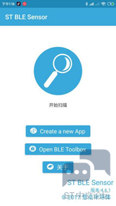

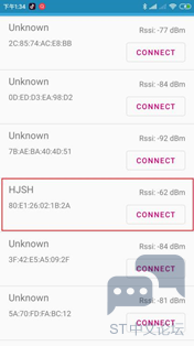

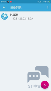

打开APP,点击开始扫描,便能检测到设备的蓝牙信息,点击“HJSH”便开始配对连接。

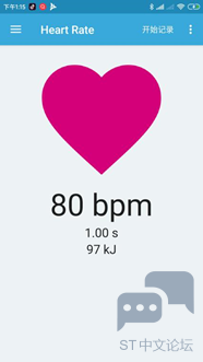

3.1血氧心率传输

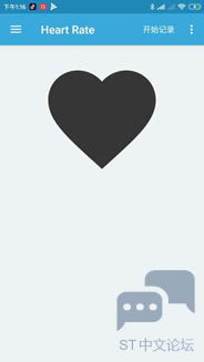

3 g& ~6 e* Y0 w在APP界面直接同步显示硬件传输过来的血氧和心率,未检测之前的界面如下如所示:
/ E# o) W" M- s6 C5 D% X9 C4 `& ], c/ {
9 Q+ W. G' h: V( S/ i) n, D' `1 m
5 p, L4 A" k2 X; r; \% ?
  S( y" t. I- X$ o) E: y* W
; l" ]/ o$ E/ _* o# @检测后的数据显示如图所示,其中“80bpm”代表的是心率的数值,“97KJ”中的97是代表的是血氧饱和度的值。

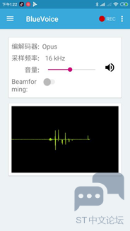

3.2音频数据传输( r& X7 ]5 o+ ]

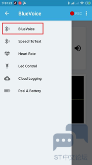

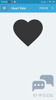

然后点击APP左上角的三条横线便可切换不同的蓝牙服务,选择“BlueVoice”便可以切换到蓝牙音频传输服务里。) x7 C# c5 c5 G/ K) C
+ m9 ]! @4 V9 L1 z# p% ]
) Y4 q6 C, J" \+ ^
9 l5 P7 w- r: M: |4 m9 ^! \! M* e$ X* p* F& S/ [3 [2 d
# A% x8 p% j* t8 D% u9 ~3 y
切换到蓝牙音频传输服务里,便可以开始音频的传输了,能实时播放硬件采集的音频数据。" s. P' m" N7 M" H; l

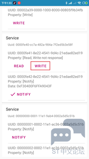

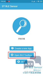

三轴传感器需要在APP的主界面点击“Open BLE Toolbox”,然后连接“HJSH”,最后找到最右边图的那个界面上的服务,使能其通知便可以开始以1s一次的频率读取到三轴传感器的数据了,数据格式为0xF3+2字节的X轴数据+2字节的Y轴数据+2字节的Z轴s数据+0x3F。

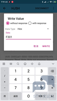

6 q: f. a1 U2 Q8 P三轴传感器还可以设置上传周期。往以下图片里的三轴传感器蓝牙服务写命令,以F3+1字节的上周周期(单位:s)。如下图,输入F301便是输入命令硬件以1s每次的频率上传一次三轴传感器的数据。# Y- f: i1 p7 @% F

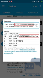

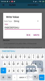

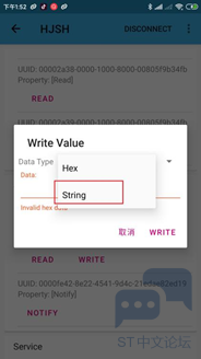

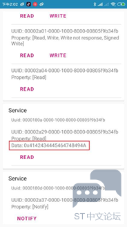

/ [- m! S) R) `* `  F: p& S3.4 使用蓝牙调整scanrspdata和attDeviceName中的序列号
. H8 `; s! N3 b1 V8 A* d首先找到以下的这个服务类,点击“WRITE”操作,在“WRITE”里面选择“String”选项。然后开始写入需要的序列号,数据格式以“ASCLL码F+10字节的ASCLL码数据。写入成功后,退出后连接后,继续扫描我们的蓝牙设备,便可以在广播数据里看到我们写入的序列号了(广播出来是的是十六进制格式的ASCLL码)。也可以在最后一张图片的服务类里当前读取广播的序列号。
