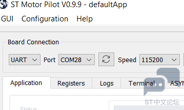

motor profiler 链接nucleo 476rg时提示如图所示的通信错误,此时未连接IHM08M1,电脑上有476RG产生的串口,STLINK,U盘标识

是用的UART2, 确认一下电脑上的UART端口号,是否正常,确认两边的波特率是否一致,如果以上都确认了,可以降低波特率试试

打开对应标准的例程是可以连到的。检查思路如下,
1、官方板子是使用虚拟串口,软件是否安装完成。
2、X-NUCLEO-IHM08M1 要先给功率板子上电。
3、参考评论中Frank讲的。
