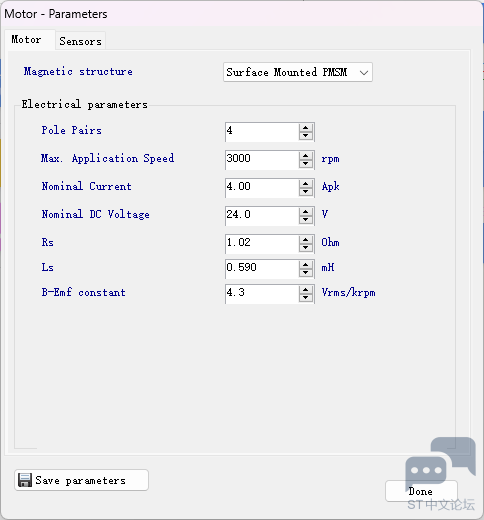

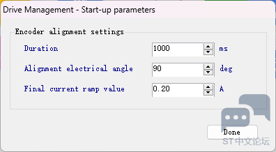

我有一个无刷电机,参数设置如下:

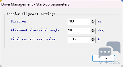

然后我换了另一个无刷电机,参数设置如下: image.png
image.png 电机驱动板与主控板都没有变,编码器的线数也没有变,但是运行的时候电机抖动的很厉害,在抖动中慢慢旋转,我看了那个speed的读数一直在正负来回跳动,并且电机发热。请问有大佬知道这是什么原因,怎么解决吗

前面的配置生成代码后,无刷电机可以正常控制,很稳定。后面换了一个电机之后,我按照电机参数表的数据填进去之后发现转动异常,且发热。都是直流无刷电机,带位置传感的FOC控制
csymm 回答时间:2025-9-16 16:11:19
后面换的电机有16级的减速箱,前面的那个没有
Seven.Zeng 回答时间:2025-10-13 14:13:40
如果参数没有问题的话(尤其是编码器),尝试调一下速度环的PI参数
另外我看第二个电机电感电流都很小,是不是空心杯电机?你用的什么MCU?开关频率是多少?把开关频率和速度环的运行频率都提高一点,PWM可以提高到40K以上,速度环可以跑到10K以上
