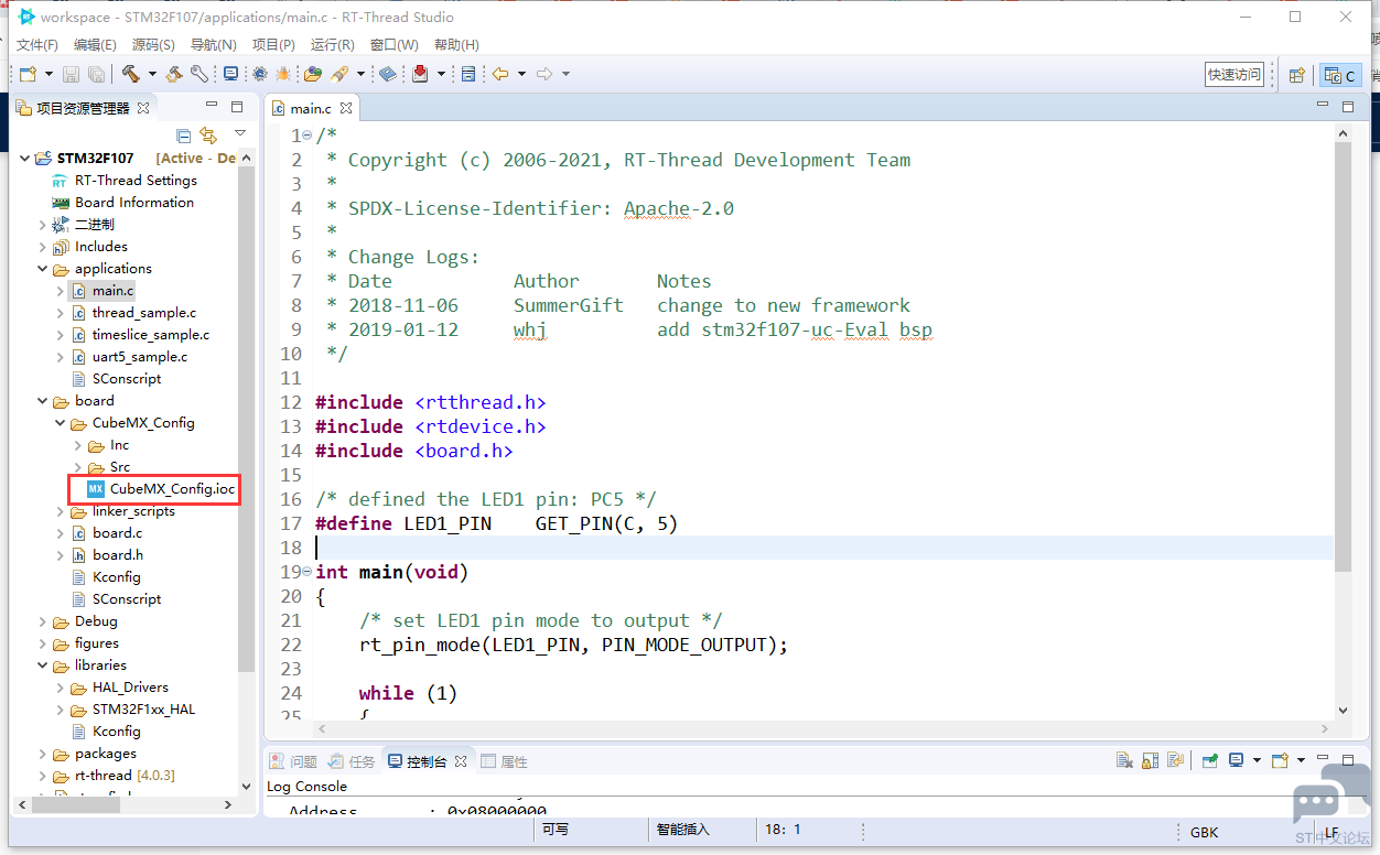

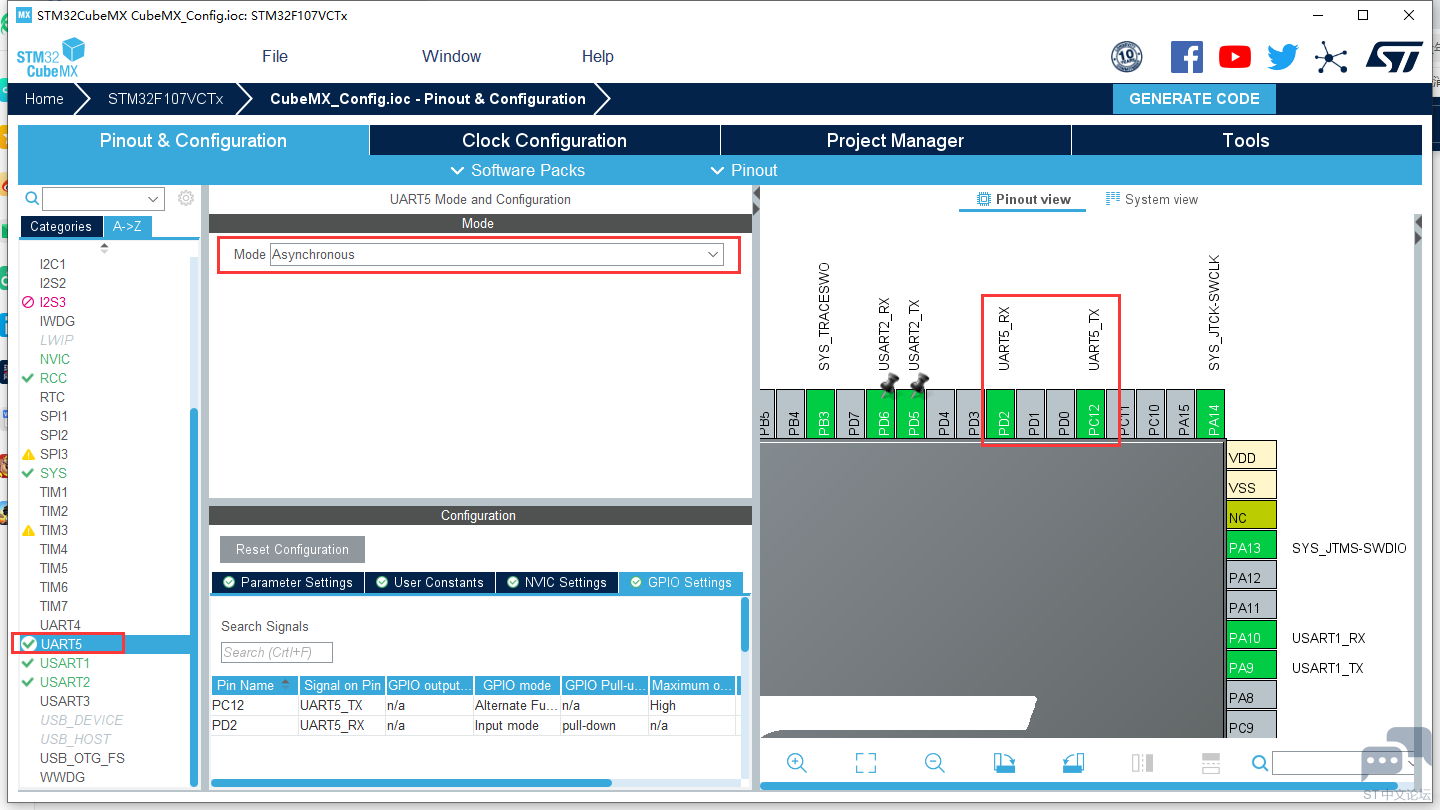

使用STM32CubeMX软件来配置串口5引脚。
使能串口5

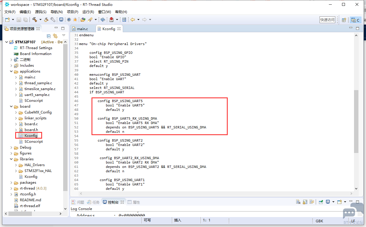

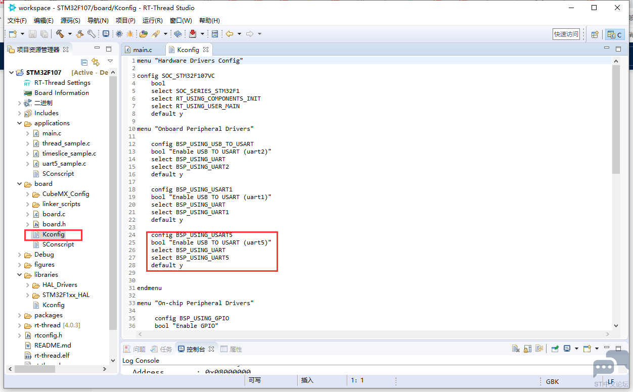

2.1、编辑board下面的Kconfig文件
在board->Kconfig文件增加下面内容,配置串口5

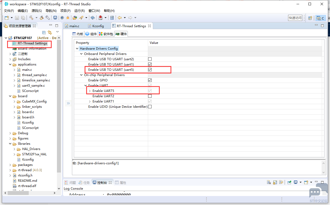

2.2、配置串口5

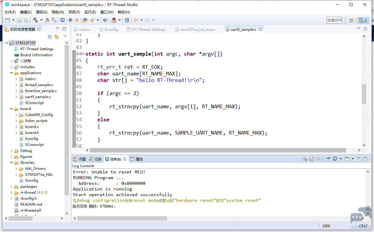

2.4、测试程序
使用串口例程的测试程序,将串口改为uart5
 * 程序清单:这是一个 串口 设备使用例程
 * 例程导出了 uart_sample 命令到控制终端
 * 命令调用格式:uart_sample uart2
 * 命令解释:命令第二个参数是要使用的串口设备名称,为空则使用默认的串口设备
 * 程序功能:通过串口输出字符串"hello RT-Thread!",然后错位输出输入的字符
#include
#define SAMPLE_UART_NAME       "uart5"
/* 用于接收消息的信号量 */
static struct rt_semaphore rx_sem;
static rt_device_t serial;
/* 接收数据回调函数 */
static rt_err_t uart_input(rt_device_t dev, rt_size_t size)
    /* 串口接收到数据后产生中断,调用此回调函数,然后发送接收信号量 */
    rt_sem_release(&rx_sem);
    return RT_EOK;
static void serial_thread_entry(void *parameter)
    char ch;
    while (1)
        /* 从串口读取一个字节的数据,没有读取到则等待接收信号量 */
        while (rt_device_read(serial, -1, &ch, 1) != 1)
            /* 阻塞等待接收信号量,等到信号量后再次读取数据 */
            rt_sem_take(&rx_sem, RT_WAITING_FOREVER);
        /* 读取到的数据通过串口错位输出 */
        //ch = ch + 1;
        rt_device_write(serial, 0, &ch, 1);
static int uart_sample(int argc, char *argv[])
    rt_err_t ret = RT_EOK;
    char uart_name[RT_NAME_MAX];
    char str[] = "hello RT-Thread!\r\n";
    if (argc == 2)
        rt_strncpy(uart_name, argv[1], RT_NAME_MAX);
    else
        rt_strncpy(uart_name, SAMPLE_UART_NAME, RT_NAME_MAX);
    /* 查找系统中的串口设备 */
    serial = rt_device_find(uart_name);
    if (!serial)
        rt_kprintf("find %s failed!\n", uart_name);
        return RT_ERROR;
    /* 初始化信号量 */
    rt_sem_init(&rx_sem, "rx_sem", 0, RT_IPC_FLAG_FIFO);
    /* 以中断接收及轮询发送模式打开串口设备 */
    rt_device_open(serial, RT_DEVICE_FLAG_INT_RX);
    /* 设置接收回调函数 */
    rt_device_set_rx_indicate(serial, uart_input);
    /* 发送字符串 */
    rt_device_write(serial, 0, str, (sizeof(str) - 1));
    /* 创建 serial 线程 */
    rt_thread_t thread = rt_thread_create("serial", serial_thread_entry, RT_NULL, 1024, 25, 10);
    /* 创建成功则启动线程 */
    if (thread != RT_NULL)
        rt_thread_startup(thread);
    else
        ret = RT_ERROR;
    return ret;
/* 导出到 msh 命令列表中 */
MSH_CMD_EXPORT(uart_sample, uart device sample);
2.5、编译、下载程序

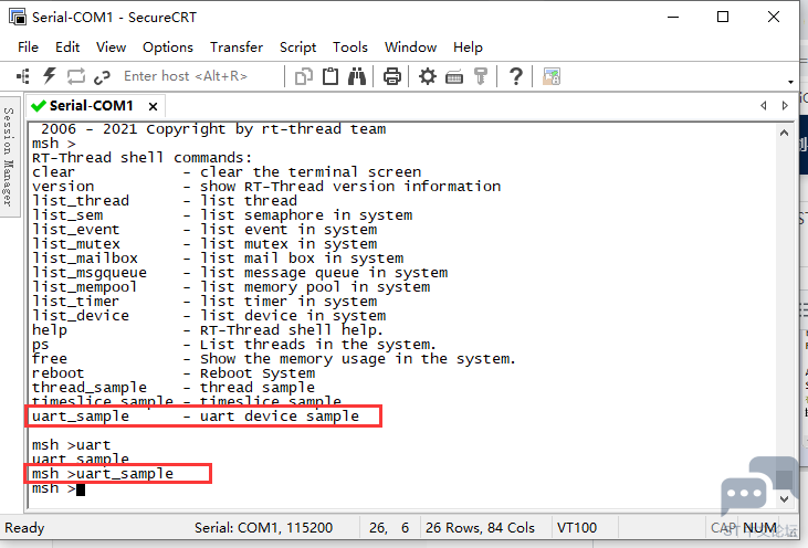

3.1、运行程序
程序运行后,在串口1上执行串口5的测试程序,如下:

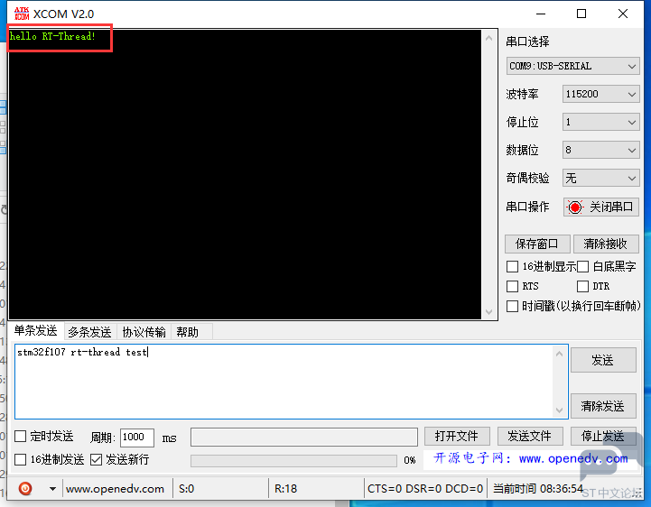

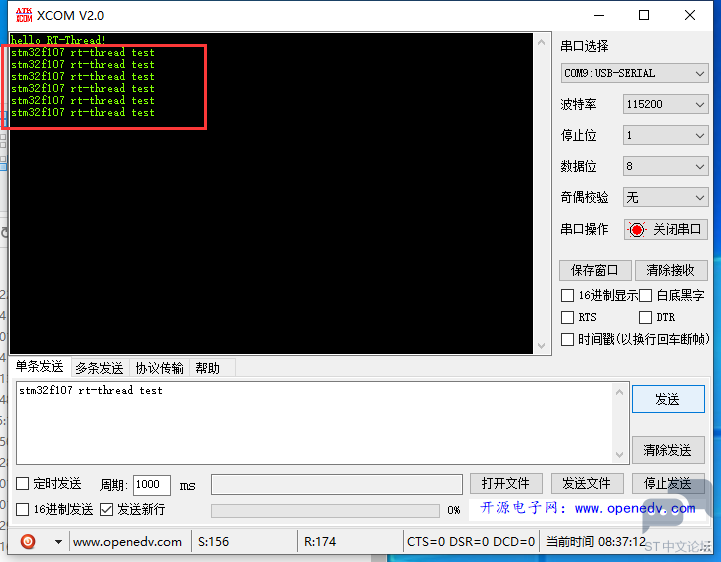

3.2、串口5输出
程序运行后,串口5输出
在串口5输入信息后,串口5回复
串口5测试完成。
