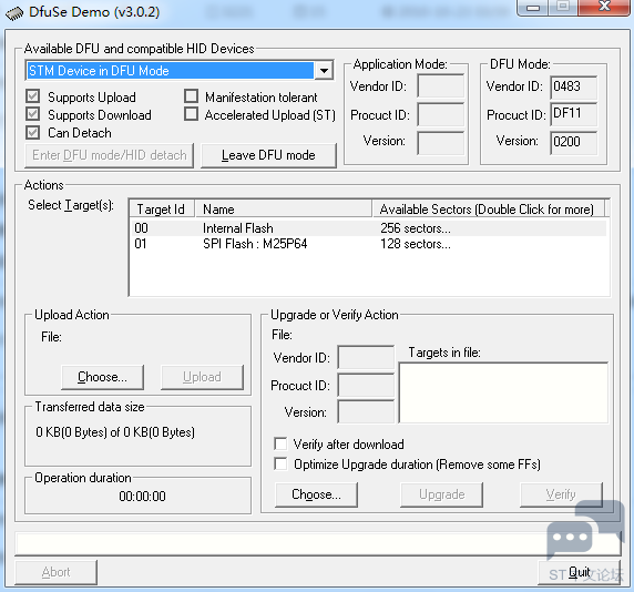

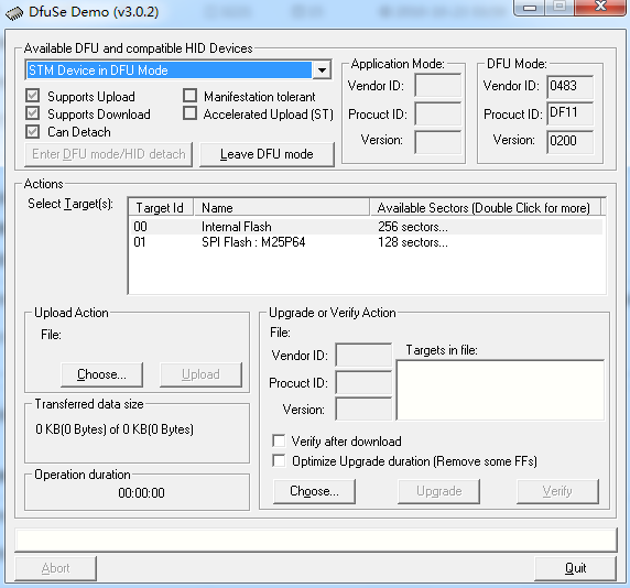

    然后安装DfuSe,用DFU File Manager把用户程序的Hex文件转换为.dfu后缀的文件。连接好USB线,按下板上的按键并上电,如果一切正常则PC会识别新设备。安装好驱动程序后,打开DfuSe Demostration软件,就可以看到已连接设备了。接下来下载过程都是很简单的。

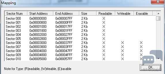

    不过,在我第一次下载好程序,板子重新上电后,stm32并没有成功运行用户程序,在Debug中发现固件没有被全部烧写进FLASH。后来在DfuSe Demostration中找到了原因,在Actions一栏中的Internl FLASH只有128个扇区,每个扇区1K,而我的固件有150K左右。经过摸索,才发现这关于Internal FLASH的描述是由板上的DFU固件提供的,在usb_desc的字符串DFU_StringInterfaceX中修改。修改后,重新下载固件,并烧写用户程序,运行一切正常。
