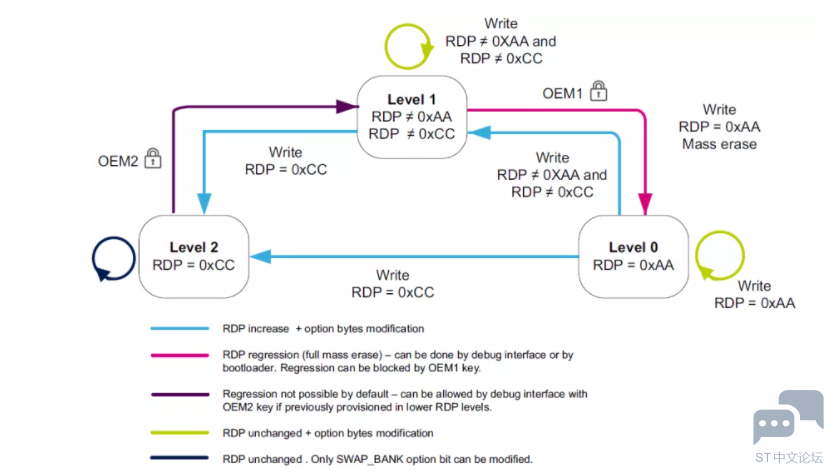

7 W8 R- o; `! N! i2.1. STM32U5 RDP 读保护级别状态转换
+ V1 |) E, ~: C2.1.1. TrustZone 未使能 TZEN=0
: T: E0 i$ j/ q# x7 b+ _) j" A( |/ V0 T( h: U/ f* R2 Q4 U
! Y! X0 N4 v  H1 R9 x

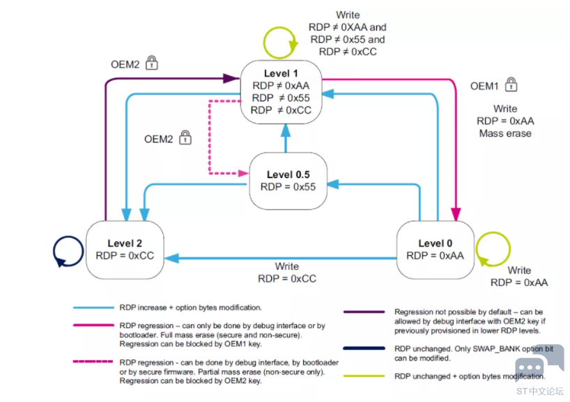

芯片出厂缺省状态 TrustZone 没有使能,这时候和往常一样 RDP 依旧具有 3 个级别,如图 1 所示:
* t6 e9 j# I/ Z0 ?$ @- Z/ M3 r# c% g
Figure 1 STM32U5 TZEN=0 时 RDP 级别及其状态转换
( ]+ g4 J, L, v9 X
2.1.2. TrustZone 未使能 TZEN=1  Z& {  o  o& x- ]
当选项字节中的 TZEN 被设置为 1,系统的 TrustZone 功能被使能,此时 RDP 将具有4 个级别,如图 2 所示:
1 H4 ~9 T. G7 _+ {; i+ `
Figure 2 STM32U5 TZEN=0 时 RDP 级别及其状态转换

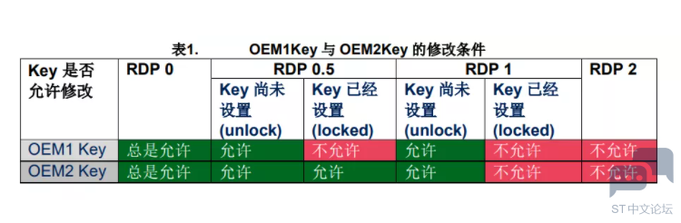

+ d& l: R8 Z7 Y! Q! M4 ?# YOEM1Key 和 OEM2Key 的设置和修改是有条件的,并非在芯片的所有状态下都允许OEMKey 的设置,表 1 总结了哪些情况下允许对 OEM1Key 和 OEM2Key 进行修改。" @/ e: |$ w6 _& v/ ~

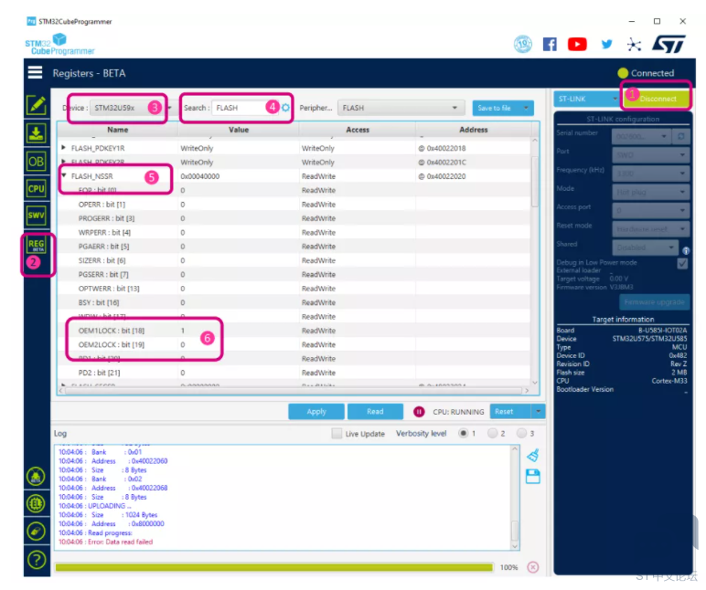

检查 OEM Key 是否已经设置过,可以通过查看 FLASH 的 NSSR 寄存器来实现,即可以通过软件代码读取,也可以通过 STM32CubeProgrammer 读取。使用STM32CubeProgrammer 来读取 NSSR 的方法更加简单直接。步骤如图 3 所示 $ W# \2 A! K: f( {& F- m5 c
" G6 V! s& G4 I/ K& _& \* W6 o
• 打开 STM32CubeProgrammer(建议版本 v2.8.0 及以上)1 w; ~6 Y1 \) G$ P& V+ _
• 点击 Connect 连接芯片
$ c* K6 J" L6 a& A3 Q1 a/ X• 根据使用的具体芯片在 REG 页面中选择 Device
0 H5 x- s4 p+ k7 }: A0 e( V/ O• 在 Search 框中填入 FLASH 并回车,这时候将看到 FLASH 寄存器的内容
) @4 w, e: e% o3 V8 V• 点击 FLASH_NSSR 左边小三角,展开 NSSR 寄存器内容 3 _" S6 Q  F/ `% k* N
• 查看 OEM1LOCK,OEM2LOCK bit 的值
! o2 k- s* r  ^+ O8 T, E# O* ^" r" S7 p' q1 q( T
2 \4 A: g% c( u1 `# no 1:表示该 KEY 已经设置,在图 3 的例子中 OEM1Key 已经设置  v9 j8 V; [4 z7 ~0 t! s& N
o 0:表示该 KEY 从未被设置过,在图 3 的例子中 OEM2Key 未设置
2 _& t8 T0 ?9 u  a/ Q+ w9 d
Figure 3 通过 STM32CubProgrammer 查看 OEM1/OEM2 Key 设置情况示例

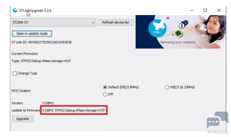

6. STLink FW 需要更新到 V3J8M3 或以上版本,如图 4 所示" g3 [! Y4 S1 ?) f% n9 _( ~
Figure 4  STLINK FW 版本

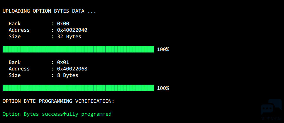

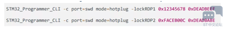

% ~* @/ X; ]. h. W4.2.1. 使用 STM32CubeProgrammer CLI 0 h, K! ^5 e4 v' K! S9 g7 G1 p8 b
) Z0 Z# [( T, F! U
3 s% `1 p; I8 l命令设置 OEMxKey , l- \0 B" g; h
" w+ F& J  |4 d' M" ]9 q( C, t
# H6 j$ d5 L) P& O, X通过STM32CubeProgrammerCLI 命令设置 OEM1/2Key 的示例
( n/ S7 U' Q& B0 n0 t: c

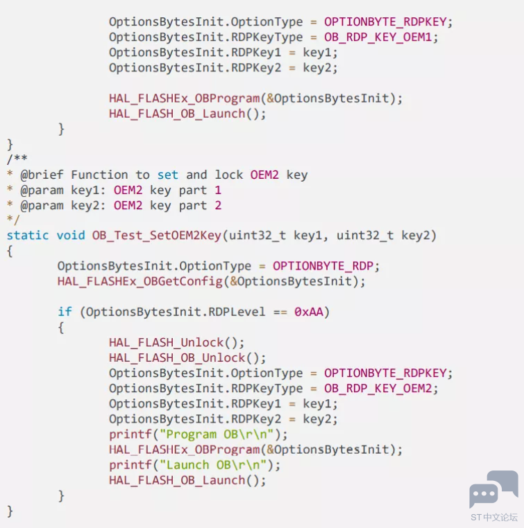

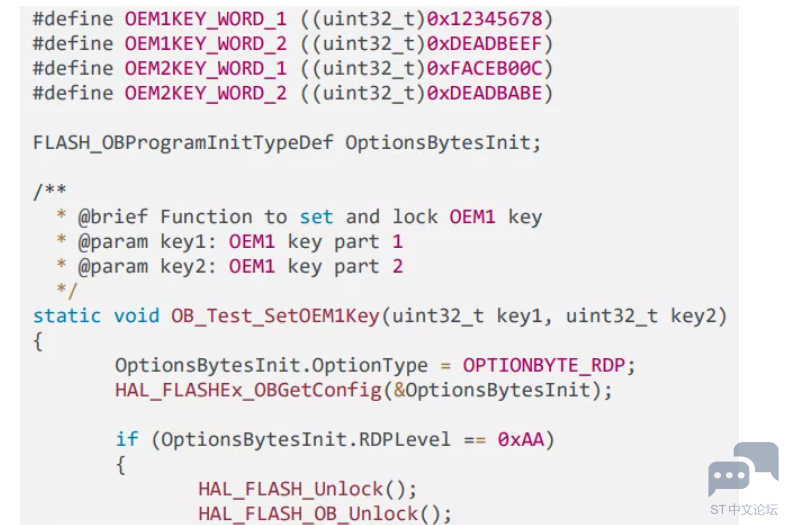

4.2.2. 通过软件代码设置 OEMxKey
- `) \  M8 F# P9 ~' w# b; D
6 y# {$ R/ e. s  C2 P
# J7 W: ~$ m6 h6 Z) z8 t) c
以下是通过软件代码设置 OEM1/2Key 的示例,这个例子中我们在 RDP 为 Level0 的条件下设置 OEMxKey。实际使用中代码可以根据实际需求结合 Error! Reference source not found.的内容决定在哪种 RDP 级别下允许修改 OEMxKey。
, m8 h, U! j6 d: f! X

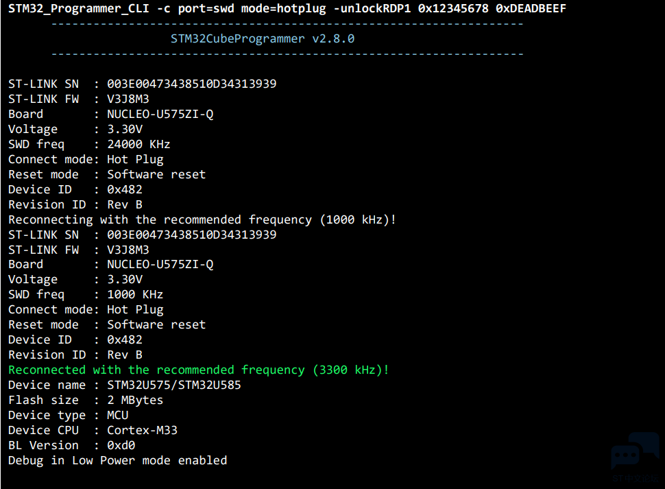

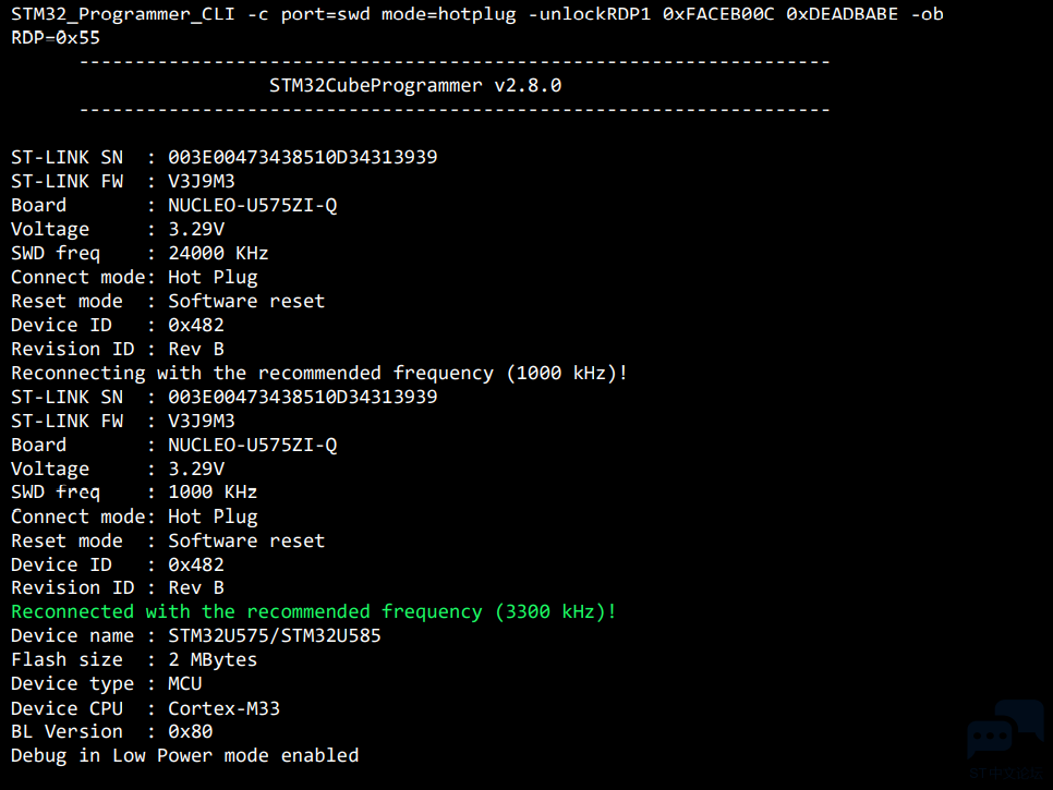

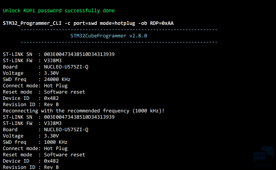

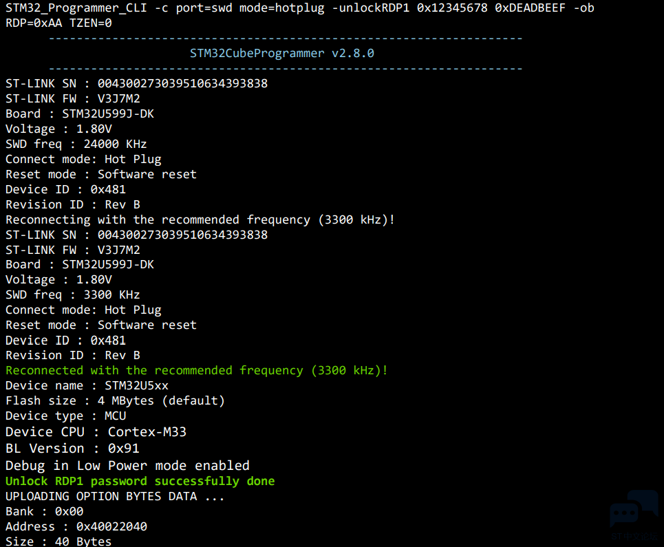

通过 STM32CubeProgrammerCLI 命令使用 OEM1Key 解锁后做 RDP 降级的示例 1 I* T( D1 {: d. F" }
7 Y% z2 P- k2 X; y' P, q" |- h1 H# s

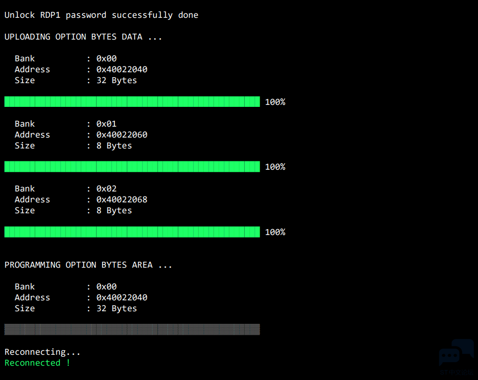

• 方法一:分两步,先 OEM1Key 解锁,后 RDP 降级
9 B7 [% T+ P) Y8 H6 ~/ y
解锁降级回退过程将会在 cmd 窗口看到类似如下打印信息9 `$ x( N# P! J% ?
+ _2 r% Q1 ]9 [: H& i, t% r% d$ r) E
• 方法二:一条命令同时解锁和降级% o; W& I1 p/ V3 L+ o

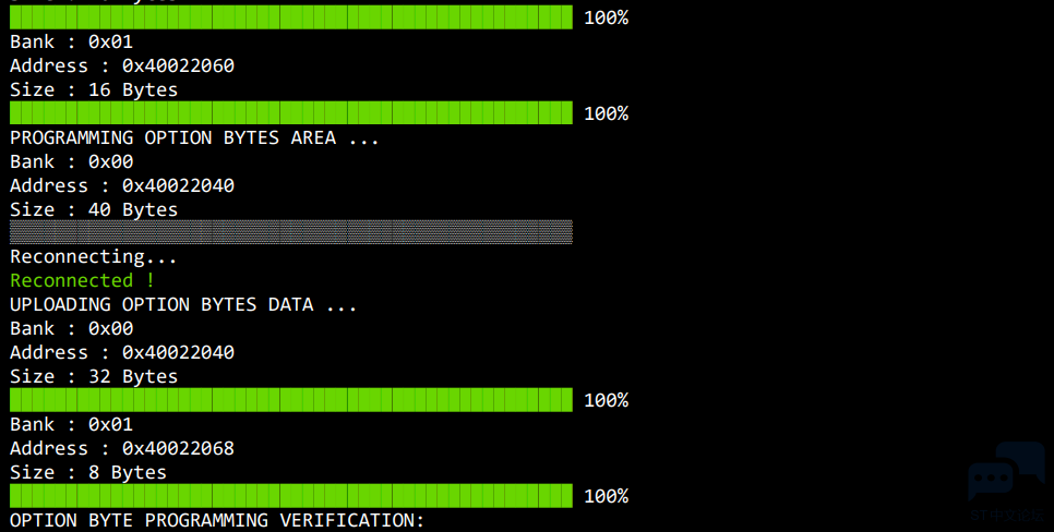

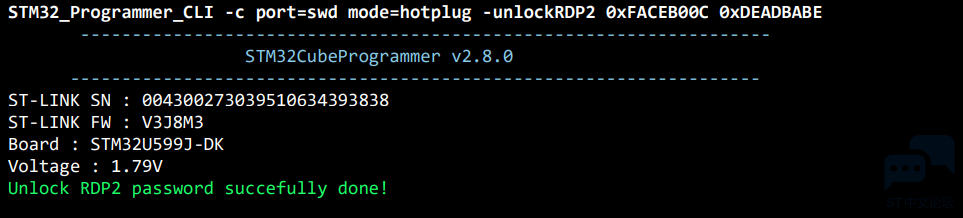

* O5 z8 r+ y1 S$ I% D(TZEN=0)RDP2 解锁降级到 RDP1
' y; p! o4 l" N. I7 i$ G. B/ U+ p. U; ]% B$ _
. V( M9 I& T2 T' G  l

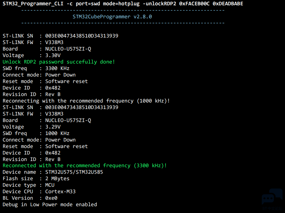

通过 STM32CubeProgrammerCLI 命令使用 OEM2Key 解锁后做 RDP 降级的示例   J+ ^8 ]6 u3 {. l
, p4 R0 {: O/ k6 J: d
( j2 n5 i/ ^, R& a. g8 L* j2 {• OEM2Key 解锁后,硬件将自动把 RDP 降级为 Level1,RDP 的值为 0xFF,不需要额外的命令进行降级. \7 q; }4 i" ~* {8 X  J' d0 X" }
( ?0 f/ n" E1 o8 H1 p

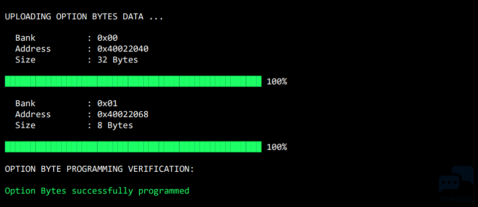

4.3.3. TrustZone 使能) ?5 U0 i, F8 [7 B6 r, H: Y: P

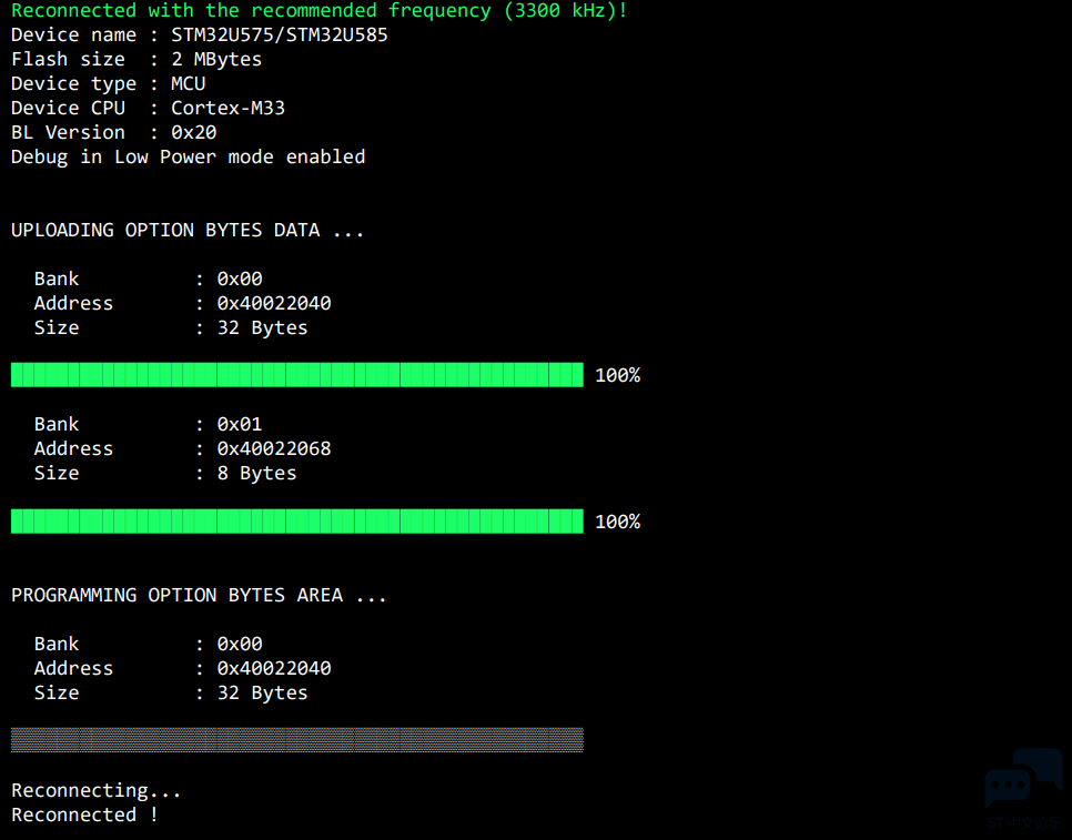

(TZEN=1)RDP1 解锁降级到 RDP0
4 ]6 T6 x( @$ z通过 STM32CubeProgrammerCLI 命令使用 OEM1/2Key 解锁后做 RDP 降级的示例(首先需要确认系统能够正常运行到 NonSecure 状态); {8 Q' b" `/ S3 ?! d, o0 f) i3 z
) o+ X+ _5 _9 Y% H2 U% y
. L! P& ~4 _, P# w
• 如果仅仅做 RDP Level1 到 Level0 降级,TZEN 保持为 1,这种情况与 TZEN=0 时类似,可以直接使用如下命令完成解锁和降级: @" i, }' y  w
• 如果 RDP Level1 降级到 RDP Level0 并同时回退 TZEN,可以使用一条命令同时进行OEM1Key 解锁和 RDP 降级+TZEN 回退
, f& p- [% e) N) `1 w( Z
& N3 }2 x( U9 q' H

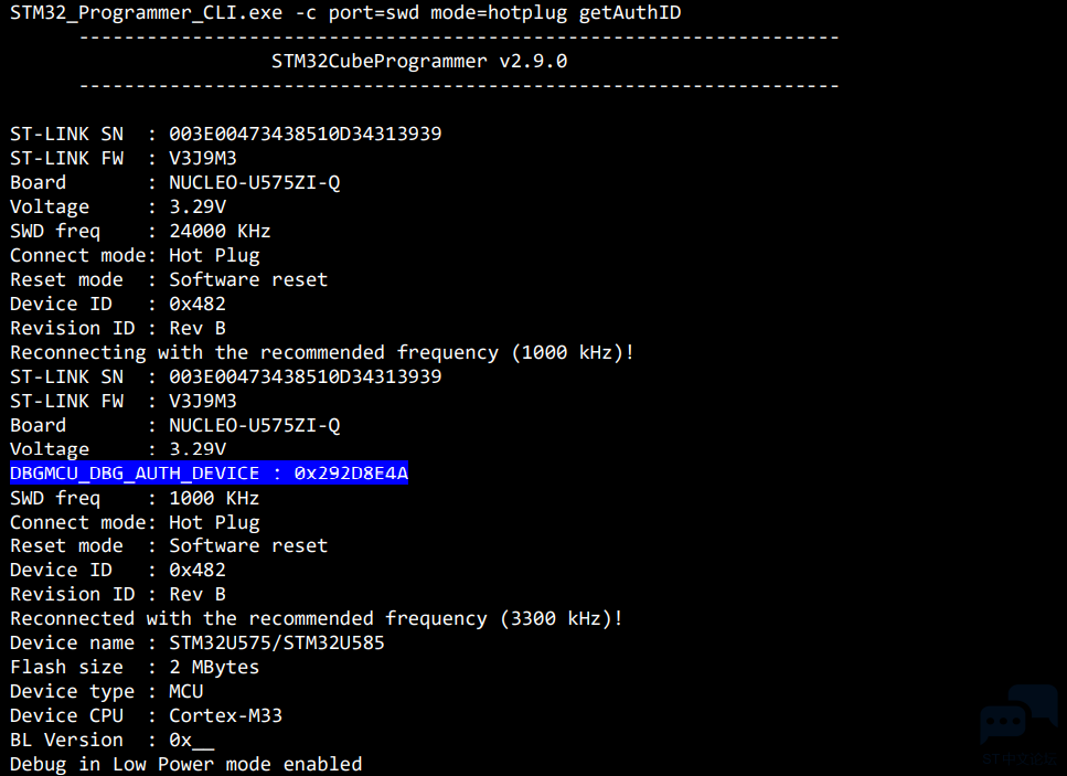

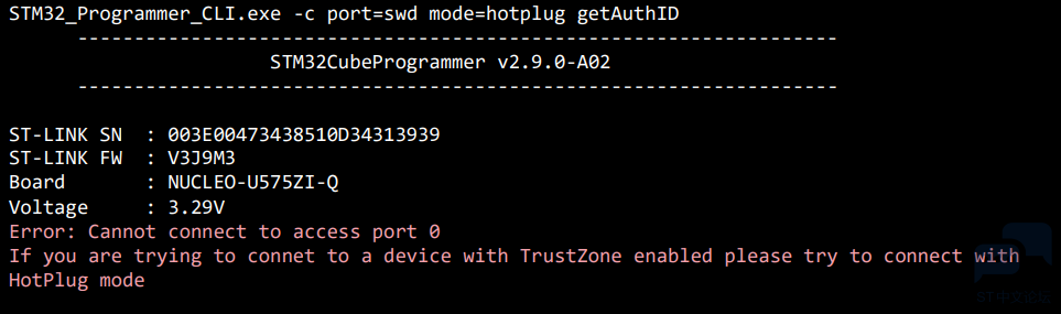

特殊 CHIPID 可以通过软件代码直接读地址 0xE0044104 获得,也可以通过STM32CubeProgrammerCLI 命令来读取,命令如下:1 M7 t0 A- r# I; I2 F
注意:1. STLink 需要更新到 V3J9M3 或以上版本2. STM32CubeProgrammer 需要更新到 V2.9.0 或以上版本
* `2 a7 `1 V. `, l0 N$ T' t
8 t! j1 V& P) R
8 ?6 B+ C" x4 e8 v! f9 x运行该命令在 RDP Level1 时将看到类似如下信息,蓝色高亮的部分即为获取的 CHIPID
: I& X4 h' k& D; @8 M

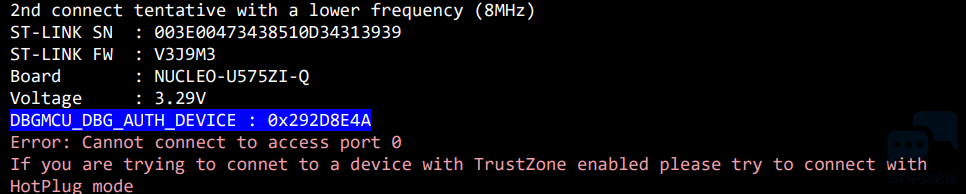

运行该命令在 RDP Level2 时将看到类似如下信息,此时调试连接会出错,这是正常现象,因为 RDP Level2 时禁止调试连接,但是 CHIPID 依旧可以读取,蓝色高亮的部分即为获取的CHIPID1 ^8 i: t; |, d) v' _3 J
