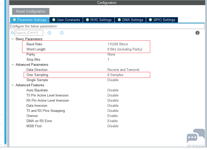

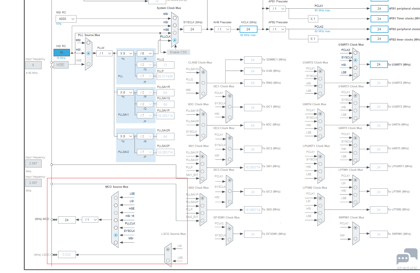

butterflyspring 回答时间:2022-2-24 10:59:02
建议楼主先输出系统时钟看看频率精度,在查查串口与波特率相关的配置。逐步定位看看是不是哪里需要调整。stm32l476clockforuart.pngstm32l476uartconfig.png
