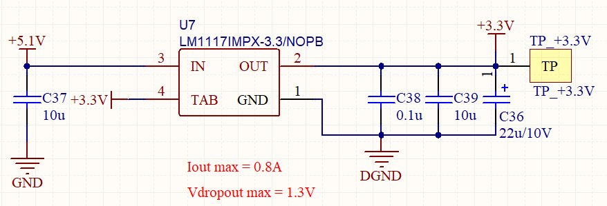

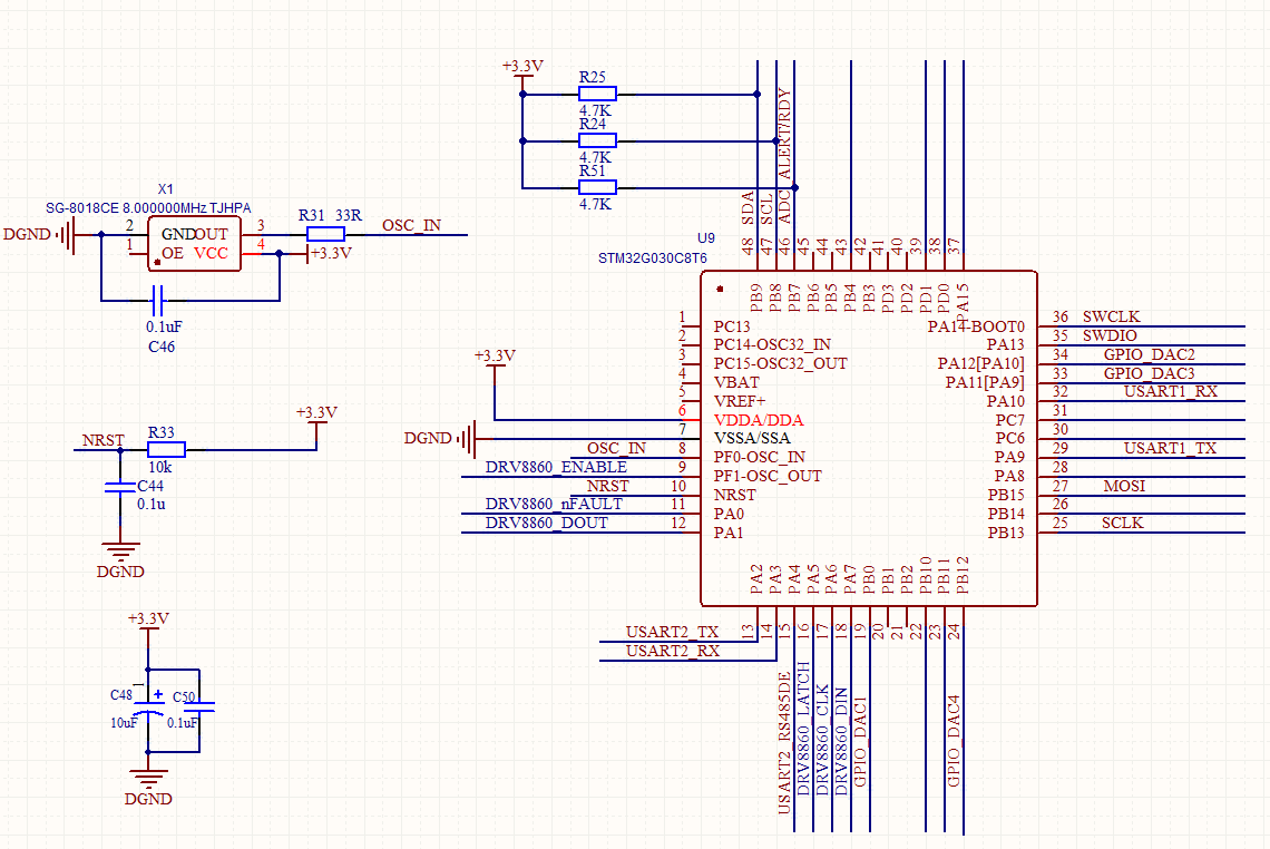

1、我的原理图:
GND与DGND通过一个0R电阻连接

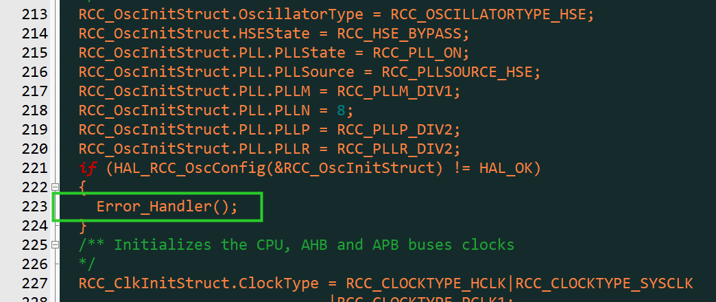

当使用CUBE将PLL配置为HSI时,程序可以正常运行,但是将PLL配置为HSE时,程序会在执行SystemClock_Config();函数过程中卡在下图的223行。

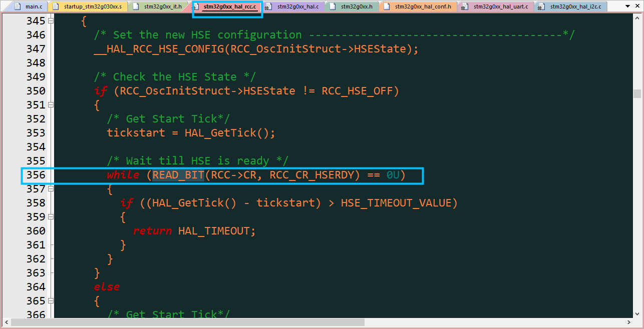

进一步查看,程序卡在stm32g0xx_hal_rcc.c的第356行,如下图。

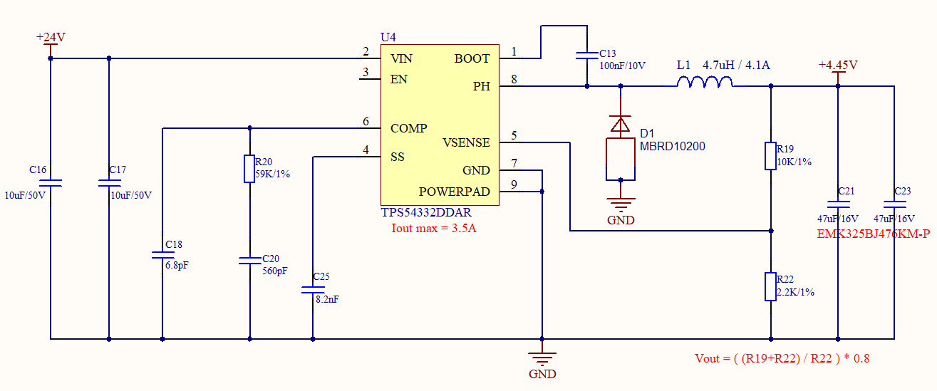

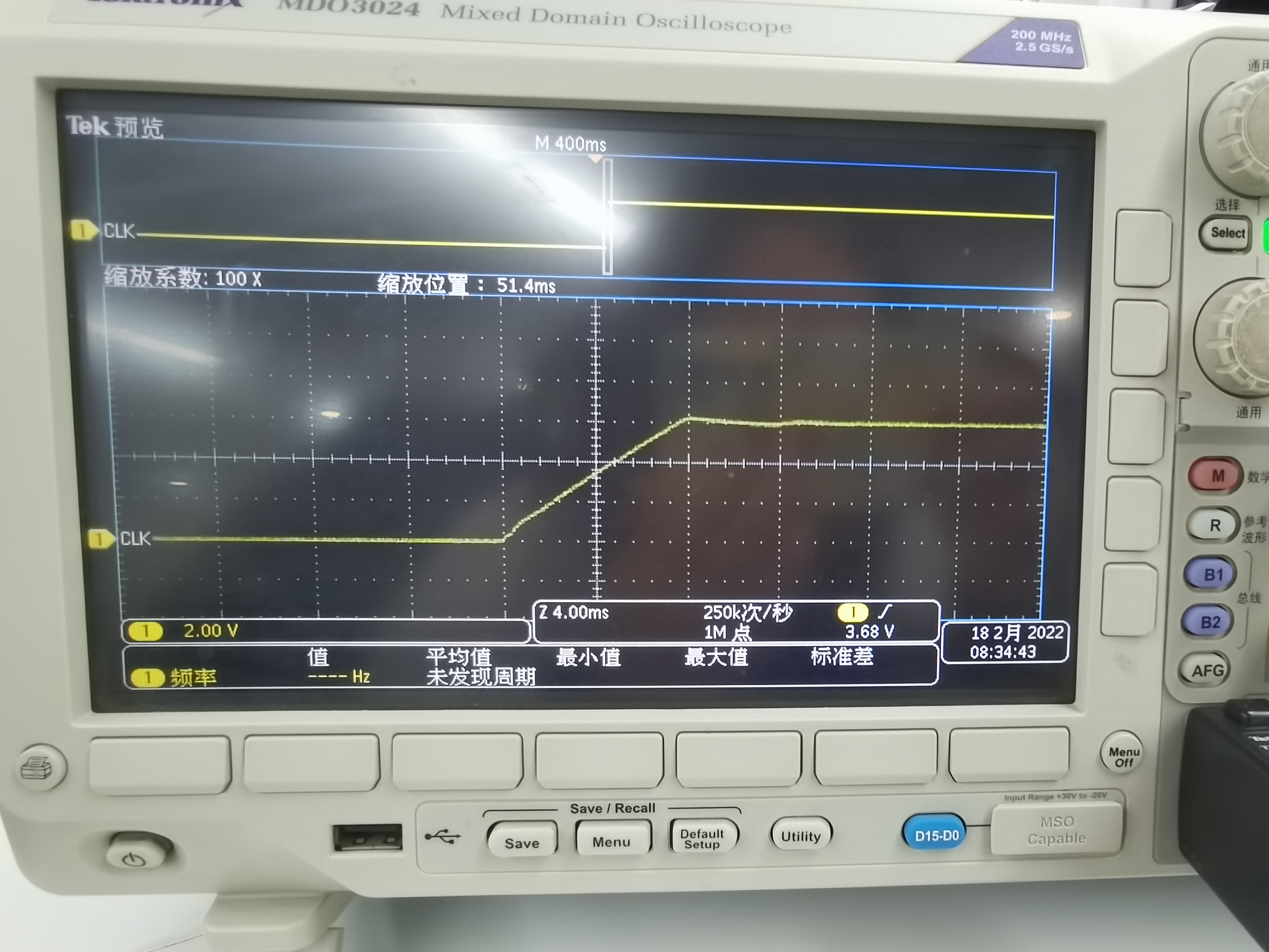

将与单片机有连接的其他芯片全部拆除,只保留单片机最小系统,经过多次试验,发现与TPS5410的上电时间长有关系,将TPS5410替换为TPS54332之后,在仿真时SystemClock_Config();函数可正常运行,TPS54332的电路图如下图,在试验时,已经将TPS54332的输出电压根据试验需要改为5.2V或6V。

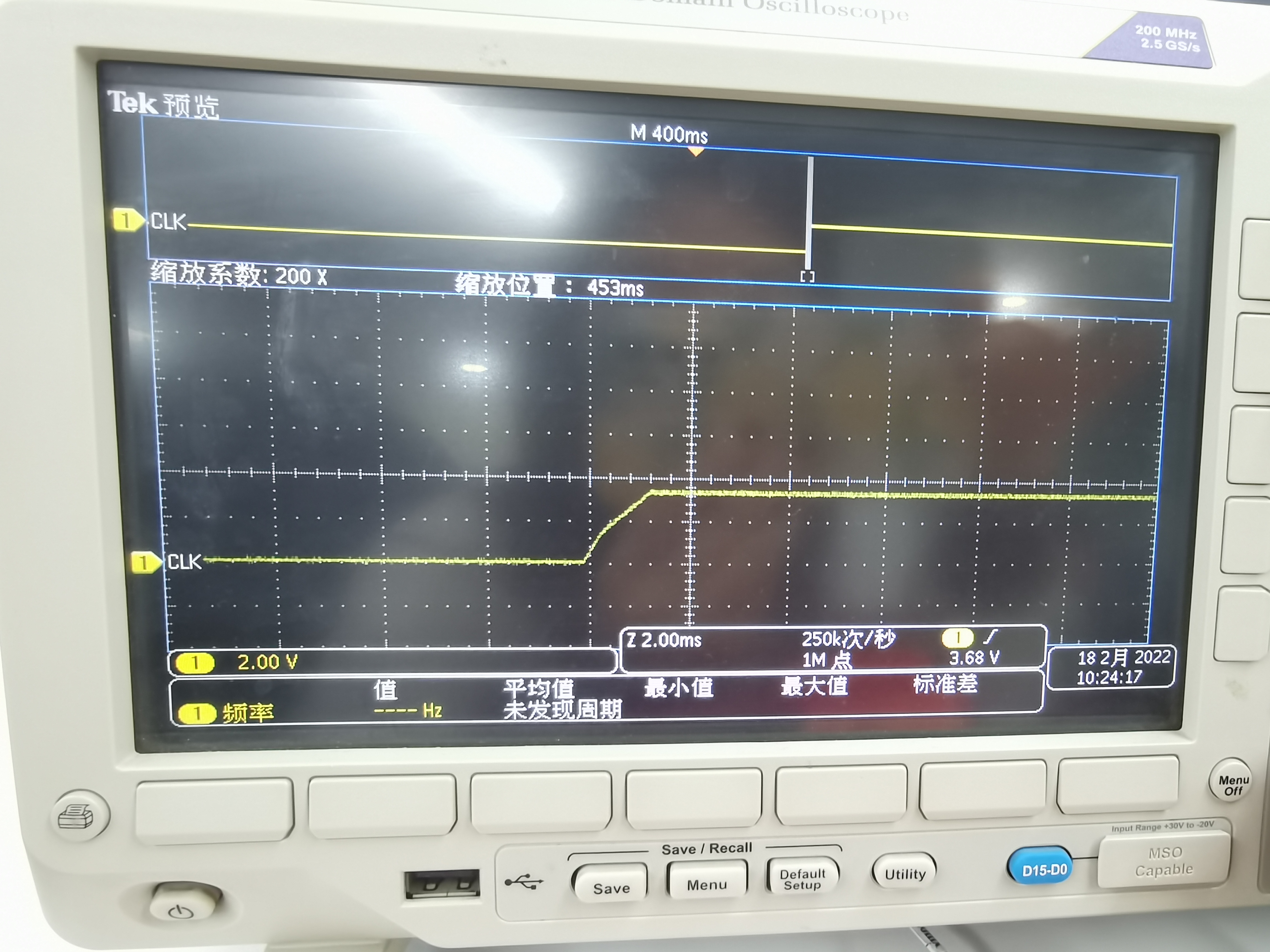

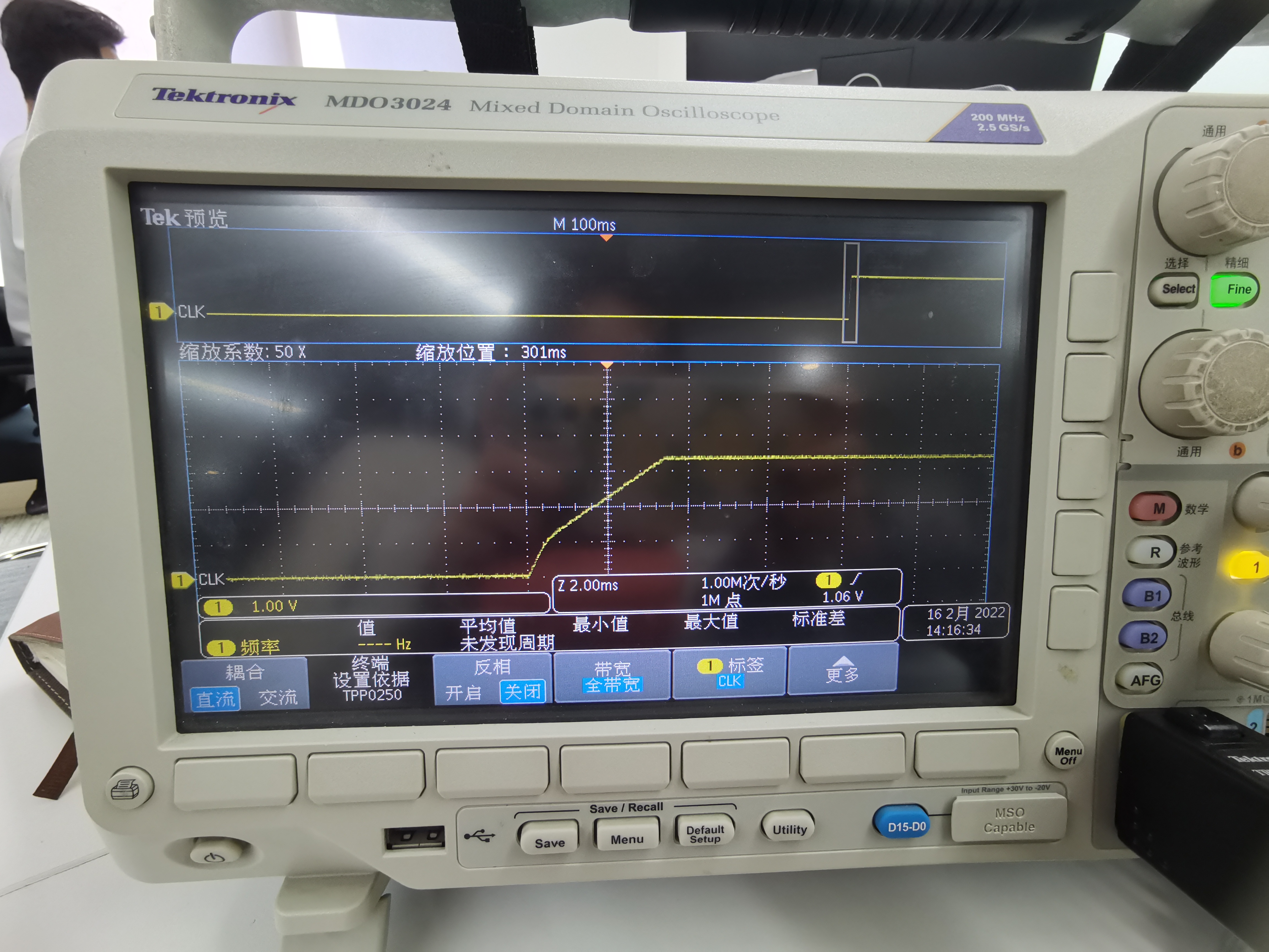

原电路图TPS5410上电启动波形如下图:

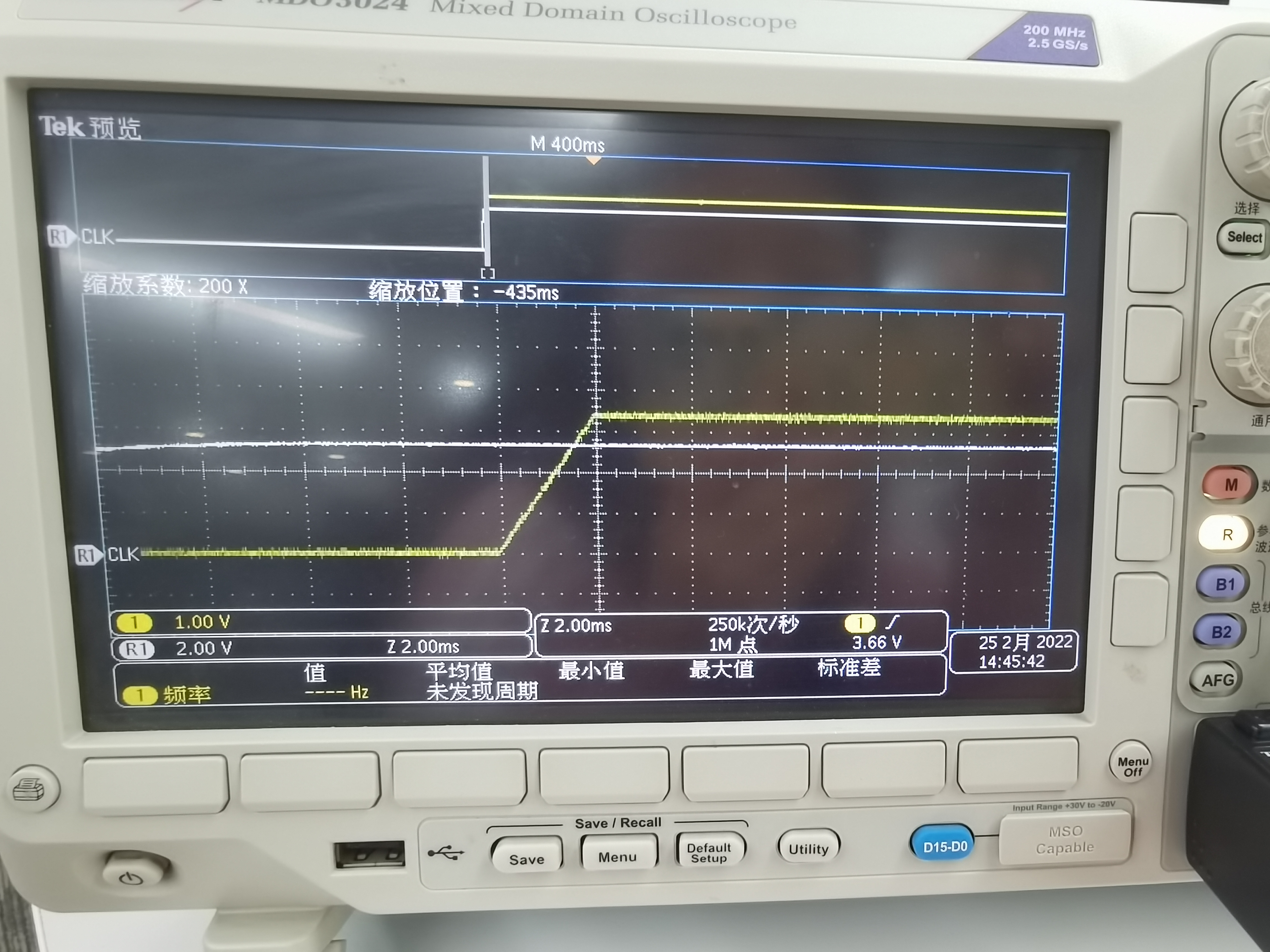

原电路图LM1117 3.3V上电启动波形如下图:

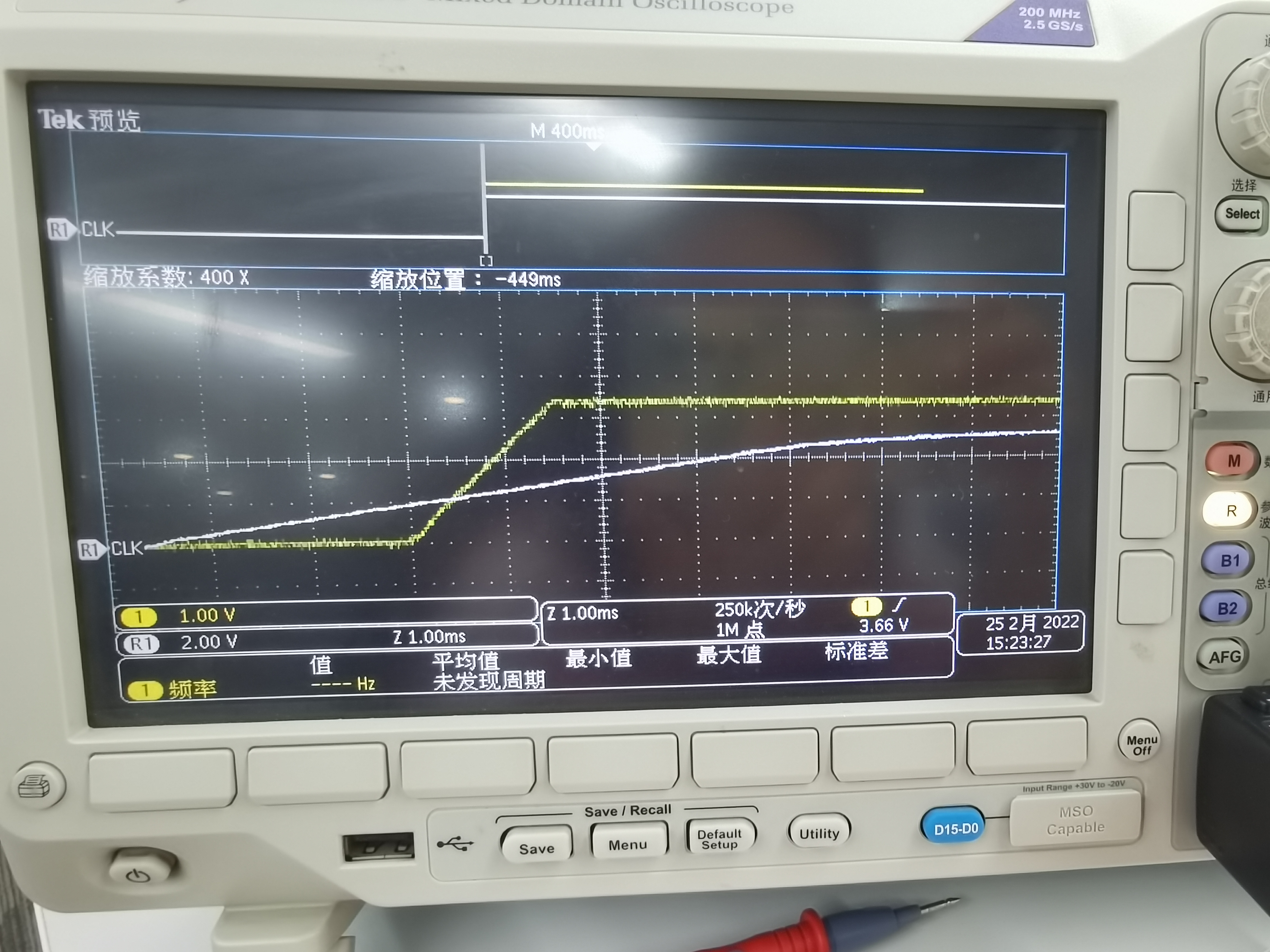

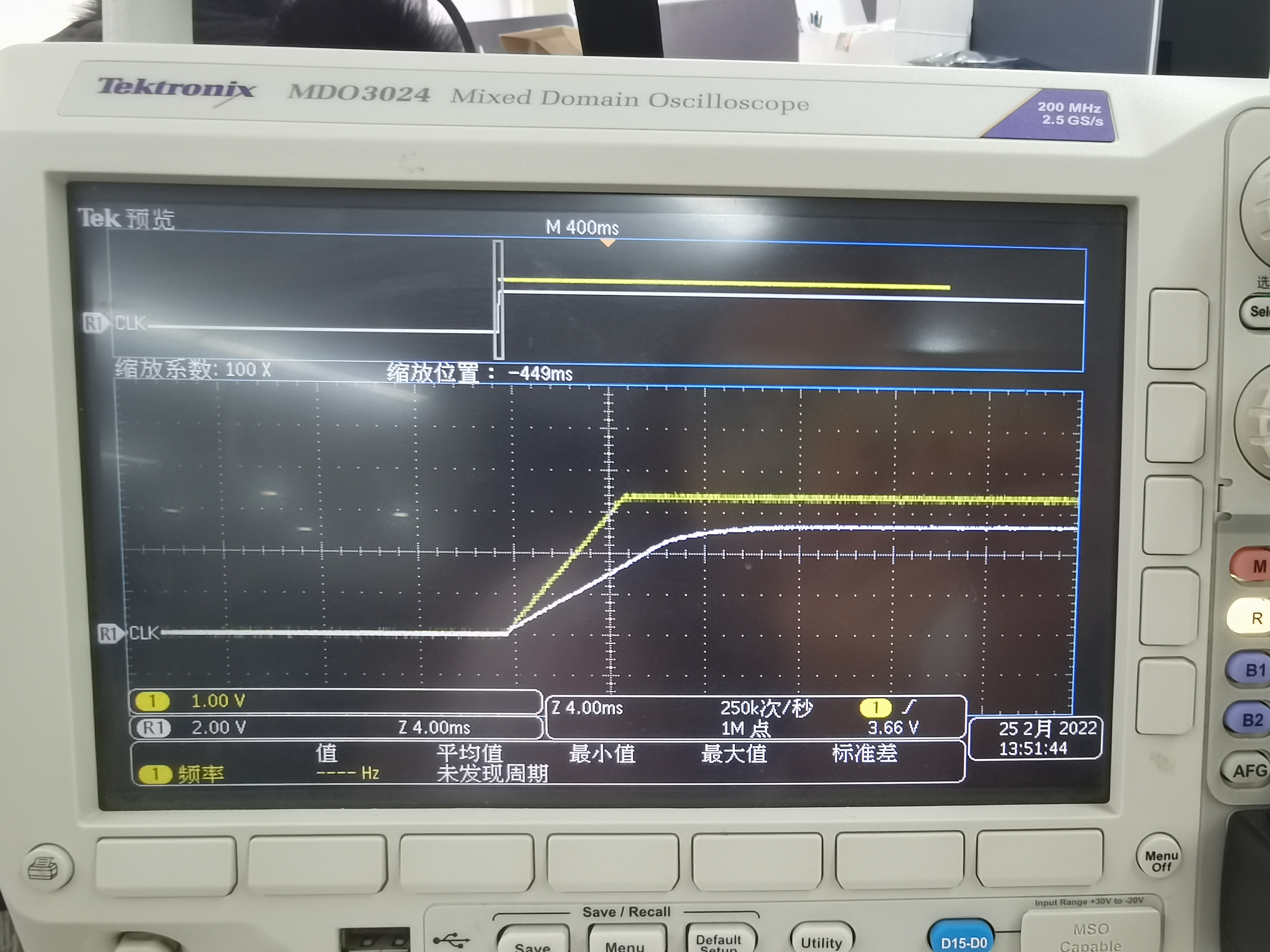

TPS54332上电启动波形(图中黄色波形):
将TPS5410替换成TPS54332后,LM1117 3.3V的上电启动波形:

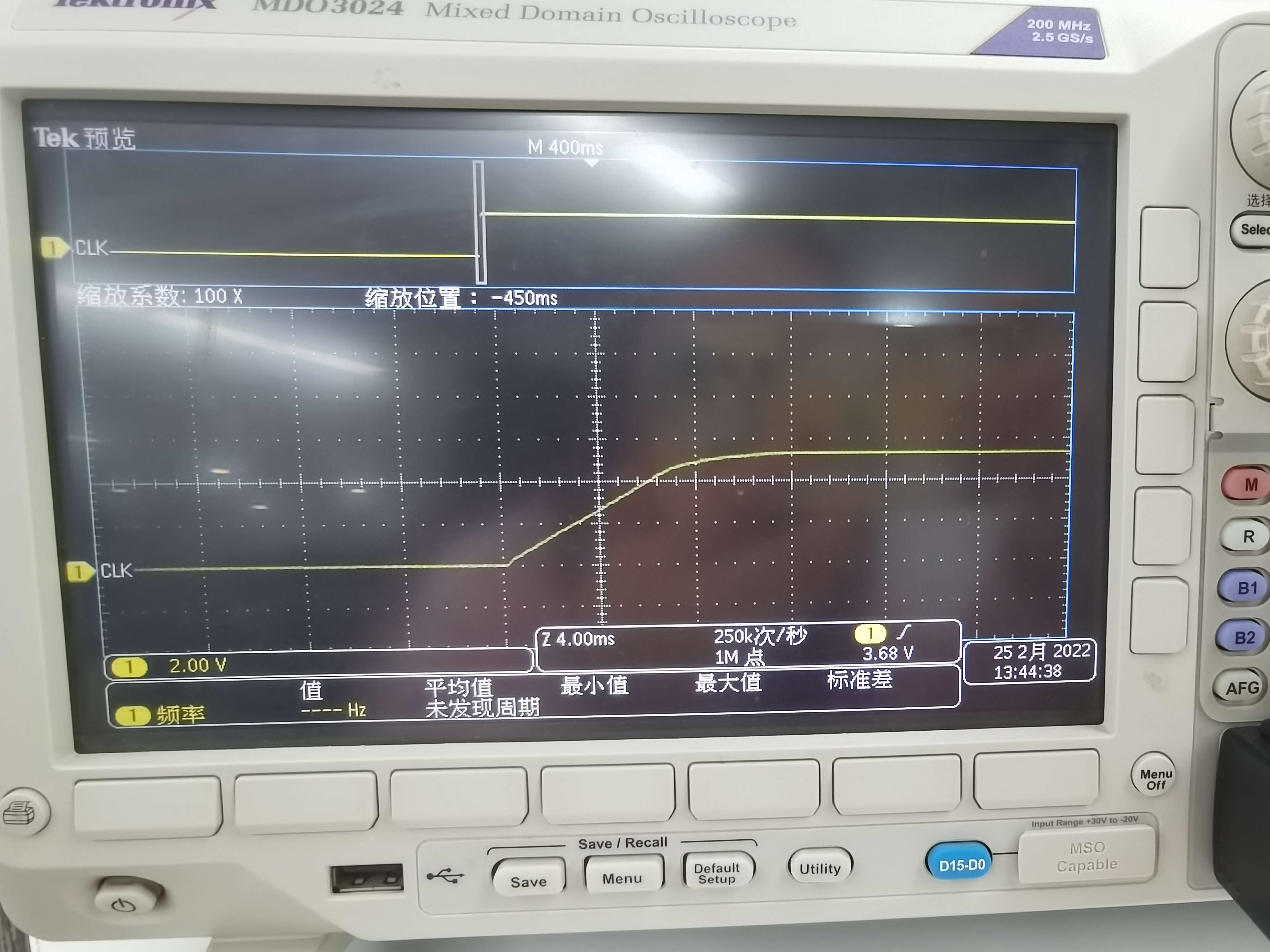

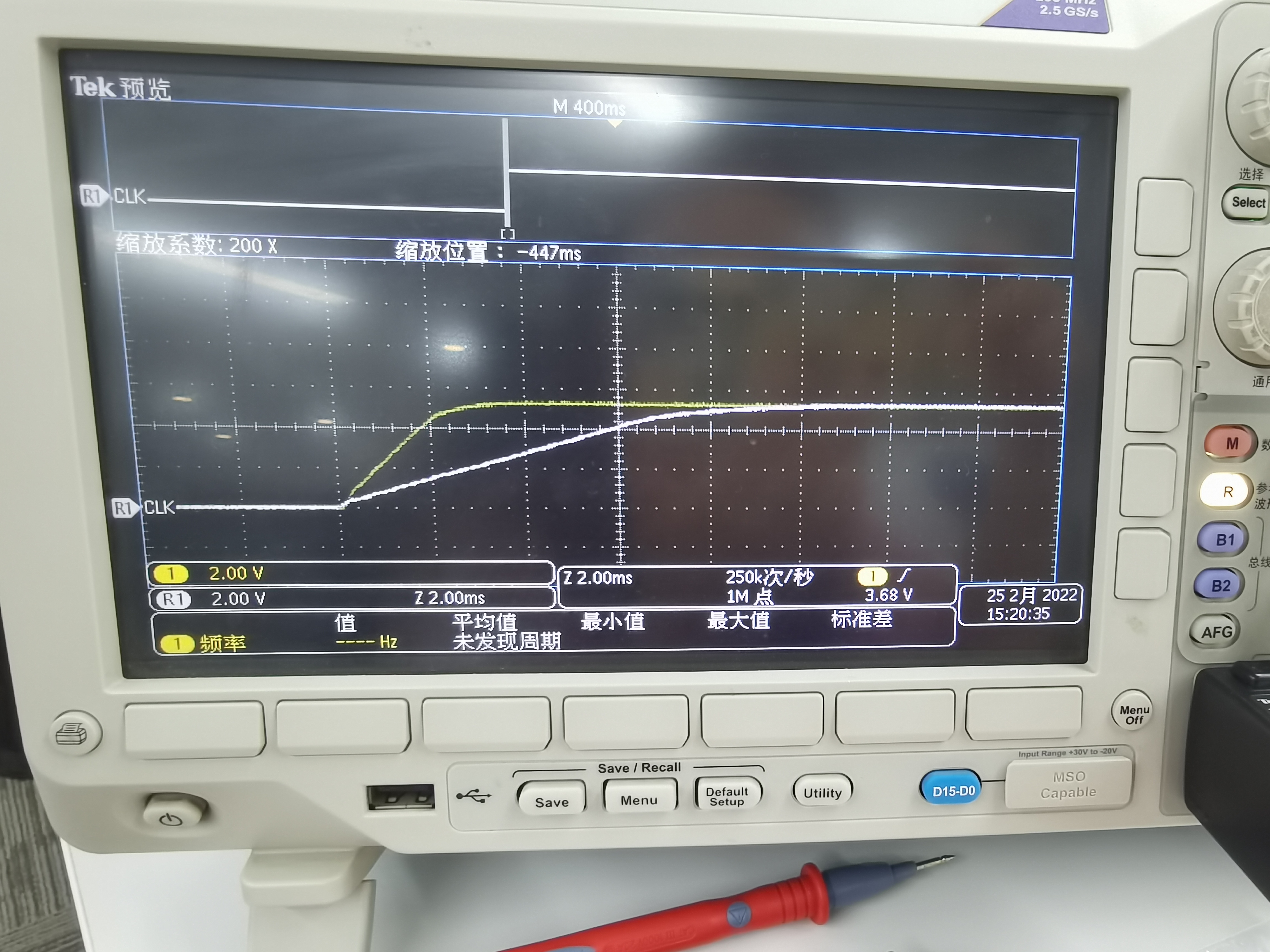

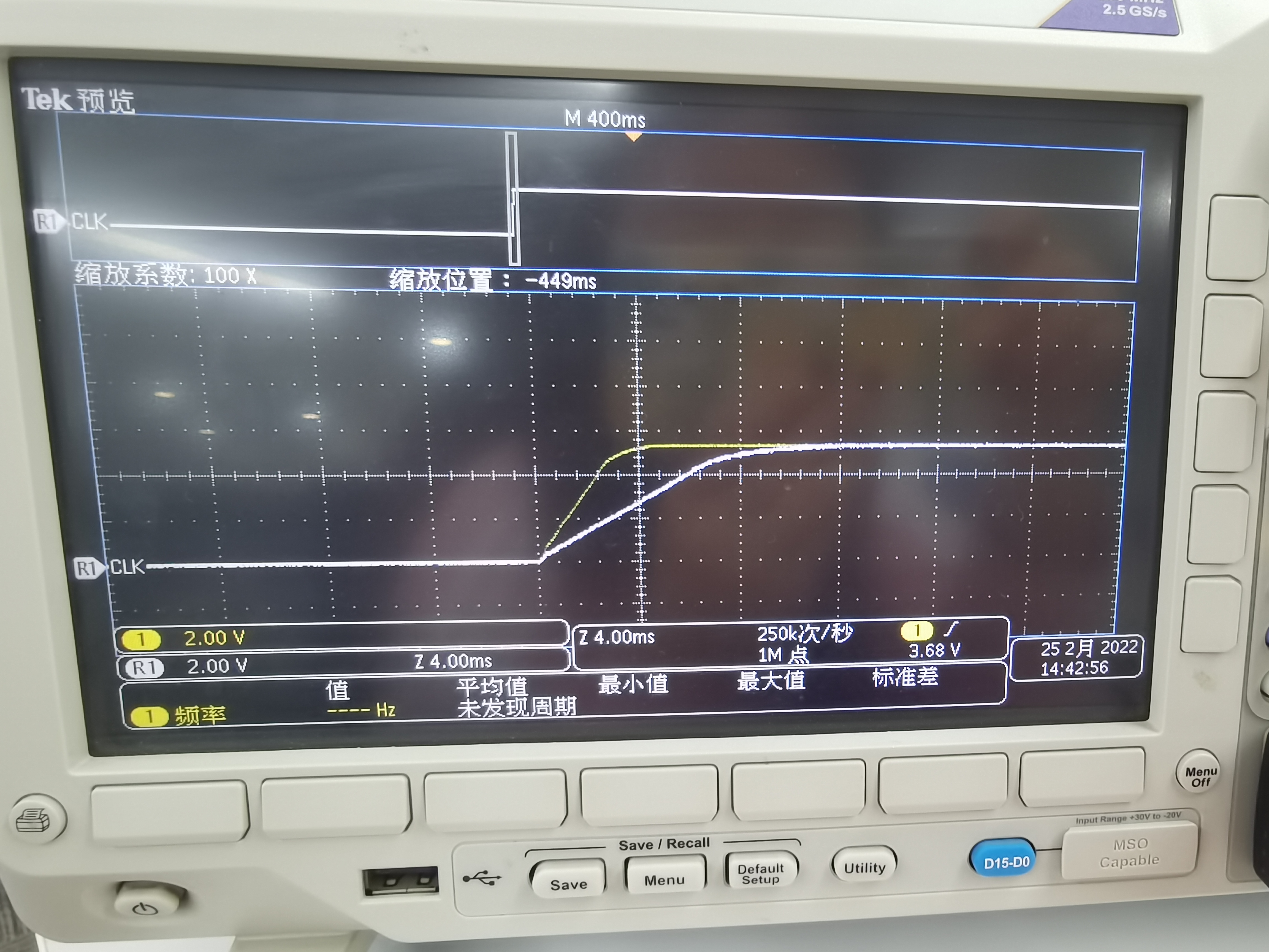

为了验证是否真的与上电时长有关,用TPS54332直接给LM1117供电来试验。通过更改TPS54332的4脚SS处连接的电容容值来更改TPS54332启动时长。原来的原理图中用的电容是8.2nF,根据下图公式得出启动时间是3.28ms,实际测得的约4ms。
电容值为8.2nF时(HSE工作正常):
TPS54332启动波形(图中黄色线):
LM1117启动波形(图中黄色线):
将电容改为22nf(HSE工作不正常):
LM1117启动波形(图中黄色线):
将电容改为6.8nf(HSE工作正常):
LM1117启动波形(图中黄色线):
4882380005_53123625536_IMG_20220225_165112.jpg4882380005_53123625536_IMG_20220225_165112.jpg
此外,还将容值改为了15nf(HSE工作不正常)、10nf(HSE工作不正常)、5.6nf(HSE工作正常)、3.3nf(HSE工作正常),还试验了其他LDO,结论:LDO的上电启动时间小于2ms时,STM32G030的HSE可正常配置,可正常工作。
