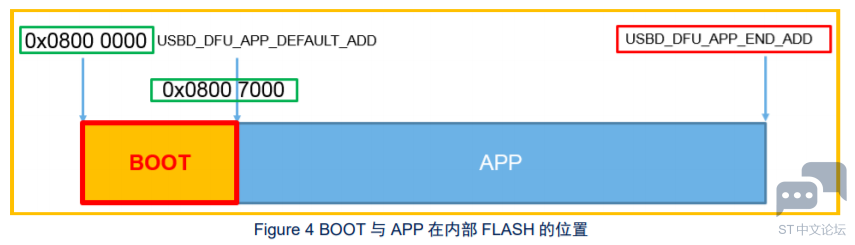

) N# J" ^" M0 n# N2 L8 g如上图,本实验主要目的是制作 BOOT 程序,并通过 BOOT 来升级用户的 APP 程序,上图是 BOOT 和 APP 在 MCU 内部FLASH 的位置示意图。当然,我们也将简单的介绍这个用户 APP 需要注意哪些方面。" z4 i( H+ D5 Y  O
注:这里我们将使用 USB DFU 作为 IAP 的这个程序叫做 BOOT 程序,功能与内置 BootLoader 类似,主要负责升级 APP 或直接跳转到 APP 去运行(MCU 内置 BootLoader,为了与其区分,这里取名为 BOOT,后面不再解释)。( q" {0 l) L2 m: g. B& H: L

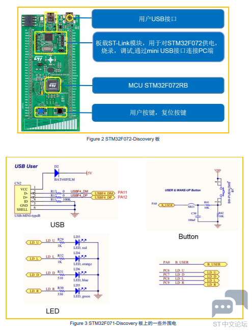

. D* l' H# e) z& F4 K2.2 实验环境及 STM32F072-Discovery 板简介: f+ G$ |: N* l+ S) M( ^: Y/ Z
硬件平台:1 v0 @/ M7 ~6 L/ D/ `* w% I
 STM32F072 Discovery 板一块7 u5 i2 X% d* b' v' o5 [& X- P
 Mini USB 线两根& b5 M! Y4 t  b7 ?& e, j
 PC 一台

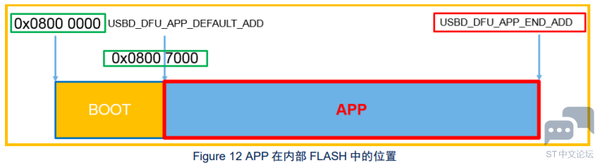

# b( H+ t% U8 _: S) H$ X如上图,BOOT 程序位于内部 FLASH 的起始位置,其后跟着的 APP 程序假设放在 0x0800 7000 的位置。也就是说前面0x7000 的空间用来存放 BOOT。
& u" E* S: U: b, W9 W在制作 BOOT 程序之前,首先我们必须得先了解目标 MCU 的内部 FLASH 结构,这个是与我们的 BOOT 程序相关的,因为不同的 MCU 类型其内部 FLASH 组织结构不尽相同,尤其在擦除 FLASH 的时候,我们必须得知道擦除是以页为单位还是以扇区为单位,以及总共有多少个单元,每个单元多大等等。2 K/ {$ y  r! F9 a! q3 o# o3 o) T; B  G, k

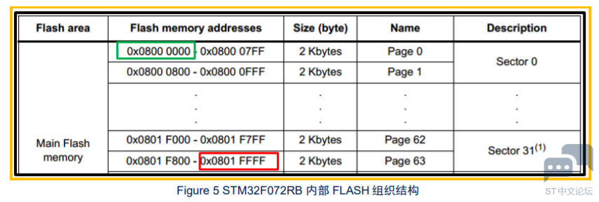

这里我们实验的目标 MCU 为 STM32F072RBT6,打开其参考手册,得到其内部 FLASH 的组织结构如下图所示:  ~$ ~; A5 d( n; r) z+ @
9 L* O" c3 J- h" W8 m8 a- ^
  z" I6 e8 L5 j3 L: ]+ H. ?8 c+ n# D- l3 N
从上图我们可以得到如下信息:
; g- u6 `  c/ s- Y3 N1> 内部 FLASH 起始位置 0x0800 0000,结束位置 0x0801 FFFF;3 x: ?  u$ {* v1 L
2> 总共有 64 个页(0~63),每页大小 2K,共 128K 大小;
- F" i+ B# w6 W4 M3> 擦除 FLASH 是以页为单位。

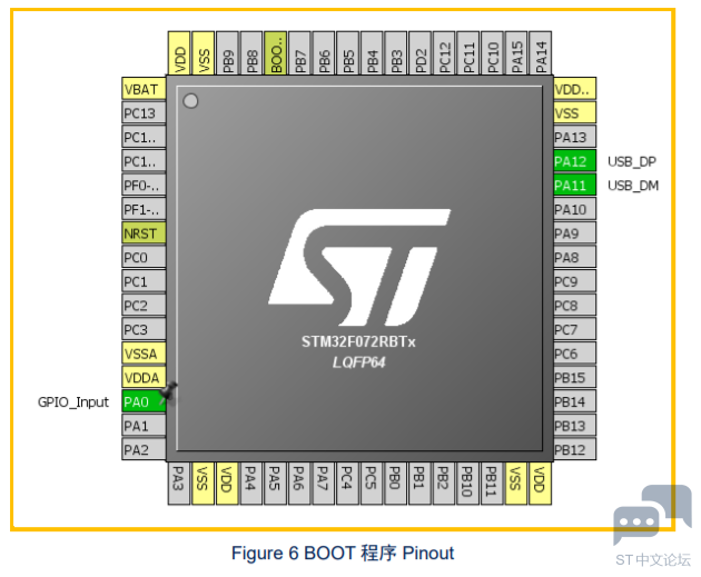

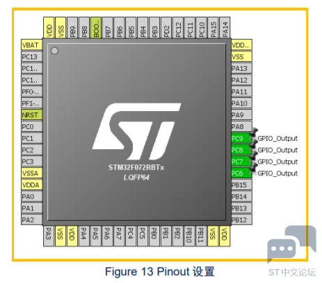

4 S4 c; ], N" d. f. C4 X& l3.2 制作 CubeMx 工程, `! l( `+ j3 P# [2 ^- }* K7 O

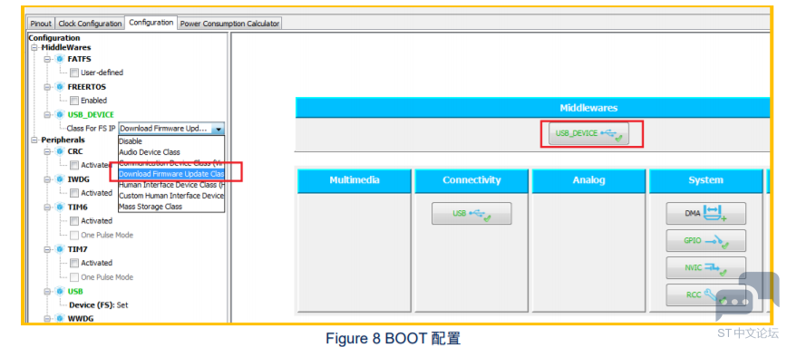

下面我们来从零开始为这个 BOOT 程序制作一个 CubeMx 工程,在选取 STM32F072RBx 作为目标 MCU 后,使能 USB_FS外设,并将 PA0 设为 GPIO_Input 模式,PA0 对应着 STM32F072-Discoery 板上的用户按键,我们将在程序中根据 PA0 管脚的电平状态来判断是否直接跳转到 APP 还是进入到 DFU 模式,准备升级用户 APP 程序。
: f4 X( n% @( t2 |9 L
; [7 W! s1 P8 p% t. B6 L0 ^: y RQM[AJZ5](D1HDZKVD[FXFH.png % \) h. w- P7 t2 D# G! L' s- ^

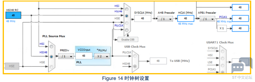

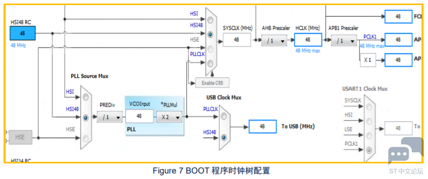

) i! {4 N) U4 Q, L  x  J. g接下来是时钟树配置:6 }; C# k/ y1 Q! K6 V- }5 Q
% v* U3 x- Q% _( {9 \4 ?
: S' B$ d( a) M! Z/ u
: m6 D  G2 i0 C: E( @! b' j- E6 e如上图,我们使用内置 HSI48RC 作为高速时钟源,主频配为 48MHz,另外需要注意的是,USB 外设必须给它提供固定的48M 时钟源。7 k+ P$ Z0 H4 W1 J! Q6 M

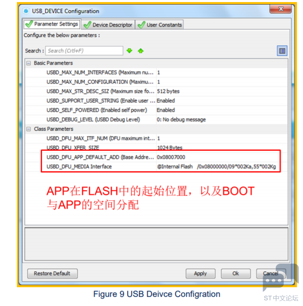

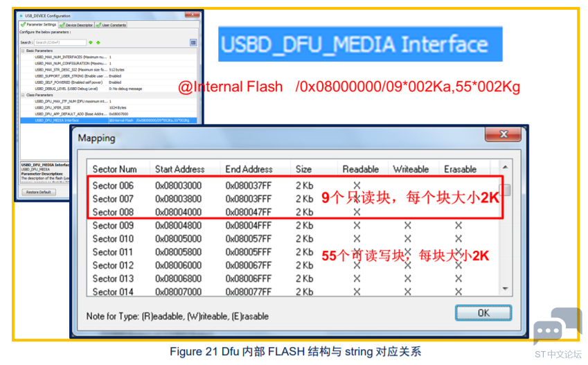

如上图左边,为 USB Device 配置 DFU 子类。然后点击右侧中间件下的 USB_DEVICE 配置,弹出如下对话框:
* S9 C% @, p+ B9 Z8 ]" U1 q( r' c
" y8 Q' |0 z, s6 E1 L; P) V _[VXX38{CS}UF{@)CT8TY[1.png ) K- Z- M: }2 {: d7 d9 s
* E' w% o& p, {0 L0 [  \; q- L如上图红框中所示,USBD_DFU_APP_DEFAULT_ADD 为用户 APP 程序的默认起始位置,这里设置为 0x0800 7000, 即0x0800 0000~0x0800 7000 之间的空间,都可以用来放 BOOT 程序。USBD_DFU_MEDIA_Interface 为 DFU 媒介接口,也就是 MCU 内部 FLASH 的组织结构,这里用字符串表示,其值为: @Internal Flash /0x08000000/09*002Ka,55*002Kg;
3 P( S; S" E9 {4 z5 K: o1 ~/ \@Internal Flash: MCU 内部 FLASH 在 DfuSeDemo 这个 PC 软件中显示的字符串名,这里显示为”Internal Flash”;/0x08000000 : 内部 FLASH 的起始位置为 0x0800 0000 ;/09*002Ka : 9 个只读单元,每个单元大小为 2K,后缀 a 表示只读,一般用来放置 BOOT 程序 ;55*002Kg : 55 个可读写单元,每个单元大小为 2K,后缀 g 表示可读写,一般用来表示用户 APP 空间。
, @# X2 b# K2 g  O$ p" `% ^BOOT 程序通过这个一个带某种特殊格式的字符串来告诉 PC 端主机的上位机软件 DfuSeDemo,当前连接的 MCU 内部FLASH 的组织结构,这个字符串的表达方式,是通过 BOOT 程序与 PC 端软件 DfuSeDemo 预先约定好的。最终在DfuSeDemo 这个 PC 端软件可以显示当前连接 USB 设备 MCU 内置 FLASH 的结构,这个在后续将会介绍到。. H  n) ], q; J

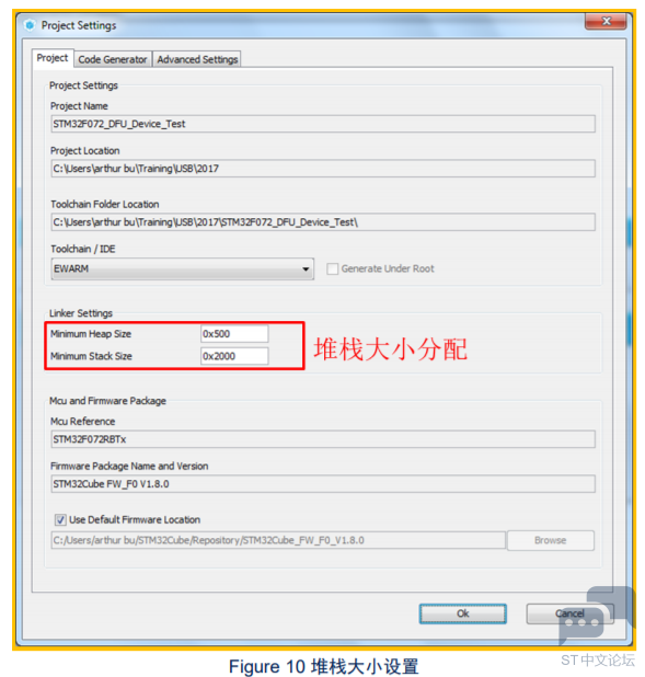

最后生成代码时设置下堆栈大小:
* C3 k8 V( L$ y4 n$ Q) M, ], q: r% c
5 ?( `$ X; k+ g
) ~9 w6 ?" T0 ^" g  o: w* a* j5 f如上图,我们设置 BOOT 程序的堆为 0x500,栈大小为:0x2000; 并生成 IAR 工程。

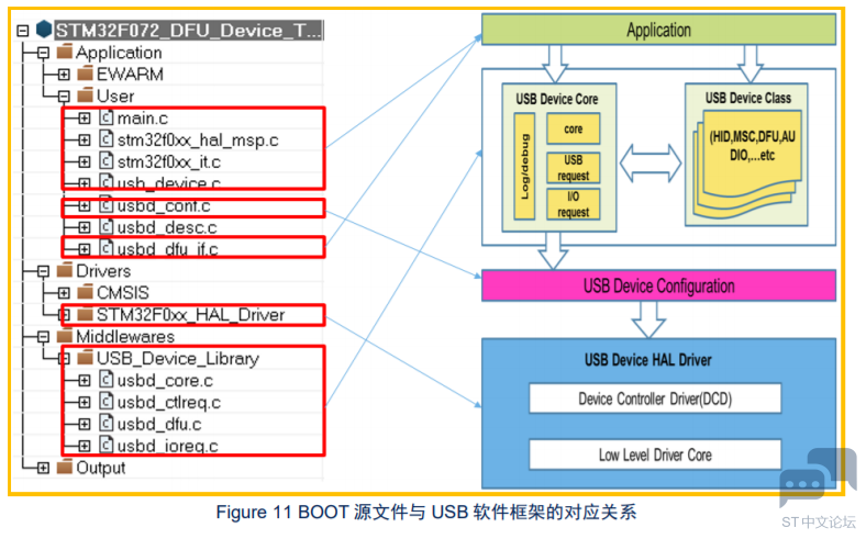

CubeMx 工具已经自动帮我们生成了大部分代码,绝大部分我们都不需要修改,我们主要是根据 STM32F072 这款 MCU 内部FLASH 本生的一些特性来修改 usbd_duf_if.c 源文件,其次,根据应用上的一些特点,我们稍微修改下 main 函数,使其达到我们需要的结果。这些我们都将逐步在后续介绍。
" y5 {" J: ?. u0 Y8 x; l4 f# B' R+ Y

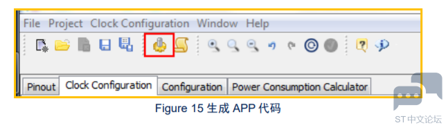

( ~& z  T; i& {' N# A* v. f4 制作 APP 工程
+ @  f7 M  ~* A$ Y制作 APP 的过程我们也讲一下,因为有些地方还是需要注意下。3 \9 a0 a; x* \# l& V3 A
我们再次回顾下 BOOT 与 APP 在内部 FLASH 中的位置:
, W& j7 s/ q+ |7 B: v  \, G
1 z+ D) }# C) L. @  Z* X) { {)GV5[BNK546(QM81_694MO.png # p* ~: }" c* @. D$ ^# N4 A$ g* m' K
# A% s, j; O7 T' T7 V" `, {' h% Q5 J如上,用户 APP 是放在起始位置为 0x0800 7000 的位置,当然这个位置是示例,实际工程中用户得根据自己的情况来设置,比如 BOOT 实际大小多少,那么 APP 肯定得放在 BOOT 之后,绝对不能有重叠的地方,第二个,APP 的起始位置一定要放在 Page 起始的地方,因为 STM32F072 内部 FLASH 擦除是以 Page 为单位的,换做其他 MCU,比如 STM32F407,则擦除是以 SECTOR 为单位,且每个 Sector 的 SIZE 不尽相同,那么这个 APP 的起始位置一定要注意放在 Sector/Page 起始的位置。/ l+ G% ^2 x" C* j' |
下面我们一步一步详细介绍 APP 的创建过程,以一个简单的 LED 灯 Toggle 的例程向读者介绍用户 APP 的方方面面。/ T# G( E0 w5 W" l
# r) S8 Z# A2 ~, f
0 d6 r. w, X; {& y8 F7 s8 N/ H
4.1 使用 STM32CubeMx 制作 APP 工程, u1 ~9 g, p2 z% c% g* K
9 k& H, Q) s! J$ C" \ {NPYVV1ZR~S494_GYS0%3[S.png / v  a) [0 d3 ]. i3 m' t
* s8 _) j/ Y. W! g
如上图,在 Pinout 中设置 LED1~4 的四个管脚为 GPIO_Output 输出模式。, k" x' b" j, @3 T  l& l# f
$ m4 {/ H2 g9 Z
" T+ c8 D4 e. e* G  X9 w" G时钟树设置还是配置内部 48M 专用晶振为时钟源。
  {+ M% v9 y9 y- f, |) Z8 ^9 q" O4 o- a
; k+ K% ?+ \: u3 A3 g9 `1 [6 | 4`0FR3XF5`D@6R)YCH_E326.png 2 [; r; H5 e+ M) [
6 P. v6 I5 `" u  Z
然后直接点击生成代码。# Q3 K; W" }; ~

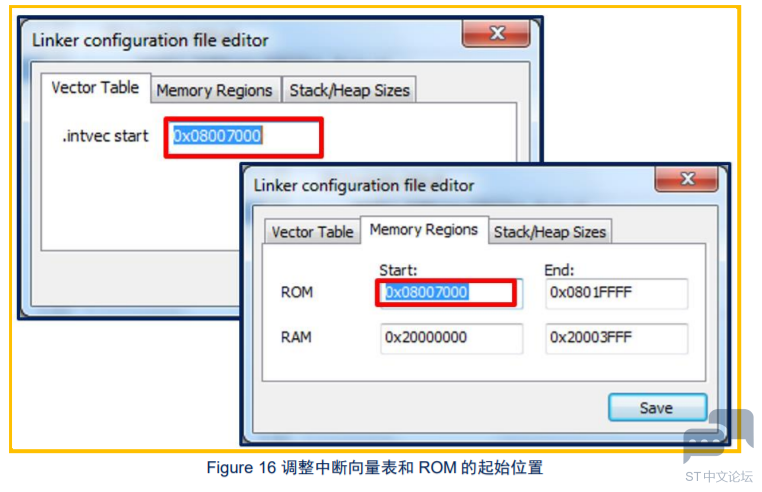

1 W, F( }: ^/ M- k5 B. f4 Z然后在 IAR 的链接选项内配置中断向量表的位置以及 APP 在内部 FLASH 的起始位置:
* B# z7 ]# c7 d- K( E7 u
2 \, n/ h' B$ P: f& q2 T; S

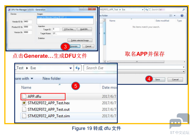

5 制作 DFU 文件
# w& ]0 H0 `5 ^$ P* e后续我们将演示如何使用 BOOT 来对 APP 进行升级,我们将使用到一个 PC 端软件 DfuDemo 来实现这个过程,这个DfuDemo 软件只能识别固定了后缀名为 dfu 格式的文件,因此,首先我们需要将 APP 程序转化成 dfu 文件。# E8 W* g; e5 y

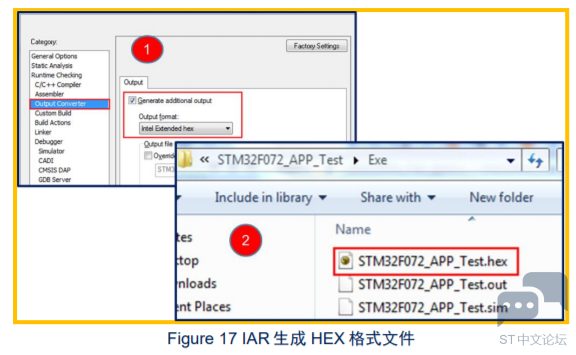

5.1 生成 HEX 文件
8 T4 O; G9 u- v我们先将 APP 程序生成 hex 格式文件:
. m- N5 d  q% o" h  Y
. ]. ^" U' B( a$ e  g
0 ?+ d( x, X: J& Q/ |7 J2 N0 N $_8~B16{{V`Y2900]G7{}SI.png 4 K/ M, L5 u. T/ J
: v/ N6 m0 P4 T$ j: D如上图所示,在 IAR 中先设置生成 HEX 格式文件,最后我们将得到后缀名为 hex 的文件。
$ |7 x$ f  I! ~$ q& b) k- t/ Q5 K
( S/ o8 I( W& a- o* s5.2 将 HEX 文件转成 DFU 文件, w9 U9 A' C6 ^: n$ h% F0 a

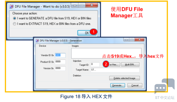

然后使用 DFU File Manager 软件将 hex 文件转成 dfu 文件:
0 G9 S+ w+ b7 P8 @" o: p- t9 o
# n& k* M0 G' P2 g# s2 C
8 T( q- w! G  b. C( ?; ]# y L)YLERVU@UM%DNGRV@FYH%Q.png 4 s4 L% G, G( }7 p. e! u
, Q: [3 h: t3 [% V
最终转为 dfu 文件:
7 N0 h$ h1 n0 R4 h0 D$ L# x# C  k9 F- r2 W; k$ U: V
R%BHI2@3]6%_F1{FD}JMQAI.png - @$ N  s: F0 r2 ]% M! b0 C4 x
8 K/ G, [: `% S* M) }' a6 @2 Z2 _9 B, f* N; u

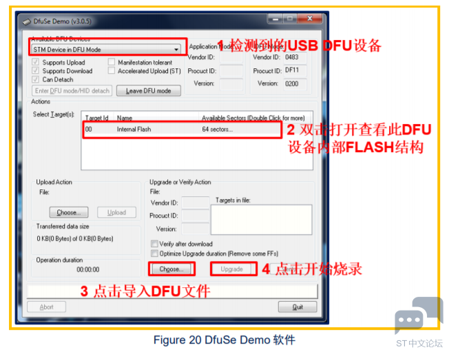

6 使用 BOOT 烧录 APP8 G2 a" w4 Z, A
首先,我们预先将 BOOT 工程烧录进 STM32F072-Discovery 板。在连接 USB 线到 PC,打开 DfuDemo 这个软件,在导入APP.dfu 这个转化好的 dfu 文件并开始烧录。
* F$ Q% |6 z3 s, @: f7 @* c* W4 S1 r( V1 s! I
) b9 Q8 {3 w% t
! Y* Z. h7 D8 T% C4 Q; v: ^2 x, }' z! ^7 h
8 u5 b2 }) q( ~: I' j
WX}~[`NW}[2@LOLW}BYWNYL.png   m* Z$ R4 m/ G$ @  l* G
0 i0 I6 a0 o4 \  p  @
( Z% E* _1 c8 e! i
4 y$ }4 w. G% w5 M- j+ |如上图所示,原先在 CubeMx 中对 USBD_DFU_MEDIA_Interface 的字符串设备将在 DfuSe Demo 这个 PC 端软件的 Flash结构中显示出来,字符串与显示结构的对应关系如上图标志。( S6 E) W- n' g- @6 k

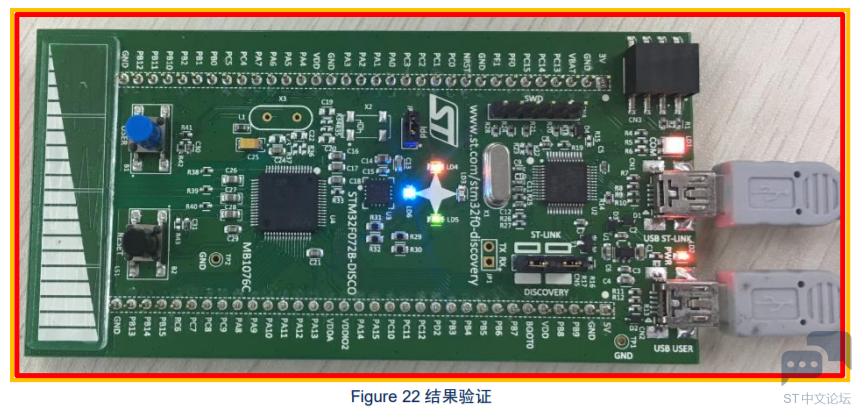

烧录完后进行验证 :
3 V: m% B) b/ y! D" j, e' u2 N3 O8 G0 ]+ E, v
% H- A6 \" e: d: A- V# [! q {MH90JD25IFKWAGNBWOS92V.png
7 U& O; e2 ]5 B; \% h8 K" o7 L
如上图,烧录 APP 完成后验证是通过的,LED 能正常闪烁。

1. BOOT 本身实际所占 FLASH 空间不能与 APP 空间有重叠,即 BOOT 不能超过 USBD_DFU_APP_DEFAULT_ADD 所表示的地址;
+ `; y8 X! j6 M9 F- C4 t0 [) `, u2. BOOT 本身实际所占 FLASH 空间必须在 string 所表示的只读地址范围内;而 APP 也必须在 string 所表示的可读写地址范围内;" R1 J/ X9 p! J7 h* }# o
3. USBD_DFU_APP_DEFAULT_ADD 必须向 Page/Sector 的位置对齐,即向可擦除单元块对齐。* l8 k& a  m6 l! V+ C
4. 对于 Coretex-M0 核的 MCU,由于没有 VTOR 这个寄存器,APP 若不在默认地址 0x0800 0000,则必须将中断向量表重映射到 SRAM,APP 才能正常工作,对于 M3/M4/M7 核的 MCU,在 APP 内则修改 VTOR 这个寄存器即可。
