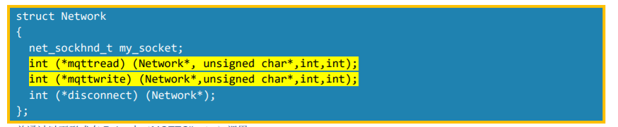

. H, G& O0 @) T: _( WPaho 对这个数据收发的接口进行了形式上的定义:
9 H- g6 X# a# ?8 y
  1. struct Network' E7 e; ~, ~" h9 ?' I& h' B5 @. g! B
  2. {
    1 F- M/ p" X% O; k! W- ?7 N# Q
  3. net_sockhnd_t my_socket;
      d' u( g/ W6 l0 z: U/ J0 f
  4. int (*mqttread) (Network*, unsigned char*,int,int);' A6 m) x; B& L+ _. c% j
  5. int (*mqttwrite) (Network*,unsigned char*,int,int);
    + l2 j; v0 @! c. Y2 W
  6. int (*disconnect) (Network*);; Z4 x- R+ l" {2 |8 m; h
  7. };

Paho 的实现会通过结构体 Network 中的 mqttread 和 mqttwrite 成员函数作为接口来从底层网络读取数据以及向底层网络发送数据。因此 Paho 的适配工作需要注册这些成员函数,并实现之:
