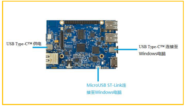

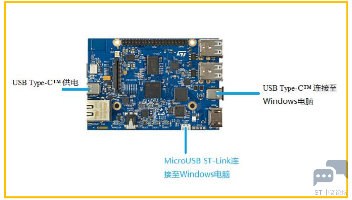

本文认为读者已经拥有 STM32MP157C-DK2 开发板。如果你手中得到的是其他类型的 STM32MP1 官方开发板,例如 STM32MP157C-EV1,USB Ethernet gadget 操作并没有什么不同。
8 y  F* K9 `: z* N- W+ methernet gadget 的 USB 接口就是在 DFU 模式用来下载固件的 USB 接口(如下图右侧)。

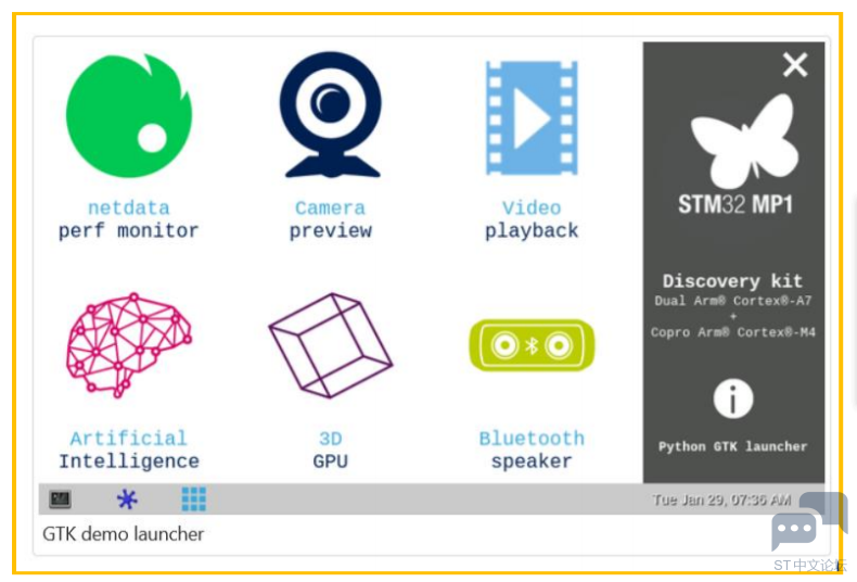

% o" {9 a: g% _$ c0 a本文同时认为你已经按照所介绍的方法,正常烧录了 STM32MP1 Starter 开发包,并启动了开发板如下:9 ]6 m6 O$ D8 e9 o

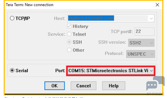

Windows 串口终端的配置
6 |% Y6 i/ [- Q6 v- k
如果你使用 Teraterm,选择 new connection,端口会自动显示。直接选择就可以了,如下图示。

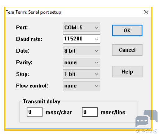

% v9 G2 F0 q9 G$ r! ^3 e在 setup->Serial port…中选择波特率设置如下:+ T. {( `; i, q- W1 ?) a

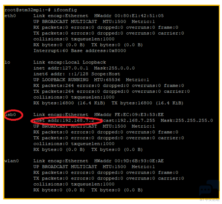

显示 ethernet gadget 的配置
3 Y5 u2 D  K7 o/ R* U- F: d在串口终端敲入 ifconfig 命令,我们可以看到开发板所有的网络接口,其中 eth0 是以太网口,usb0 就是我们这里所关注的USB ethernet gadget。我们可以看到 STM32MP1 Starter 开发包已经自动将 usb0 当成以太网卡使用,同时也将 IP 固定为192.168.7.2。我们对 STM32MP1 并不需要什么额外的配置,感觉相当方便。

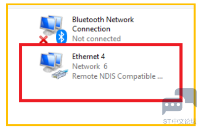

. q% \! u/ C- XWindows 上配置网络参数并测试 TCP/IP 连接
8 {' s0 H$ t& }$ u将开发板连接到 Windows(我们这里使用的是 Win10),我们可以在【控制面板】【网络和因特网】【网络连接】界面下看到:多了一个 Remote NDIS 网络接口,如下所示:
: ]: D, R- E( C) H! T( {# J) f' J% x! T1 b4 ~
8ZKF2I2EHU_9E8B3I{UUFC9.png 1 K, e  N/ X; D2 Y
9 u5 N$ W$ F& ]1 d

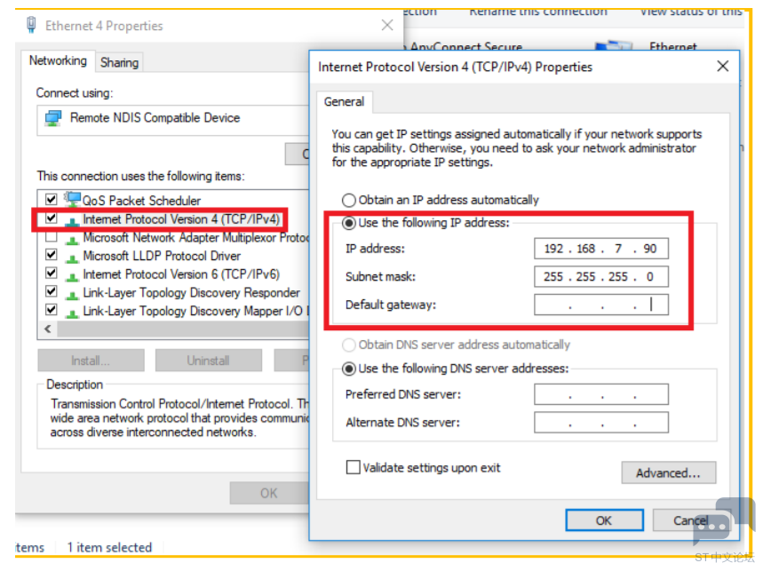

我们选中 Remote NDIS 网卡,右键选择属性 Properties,配置网络地址为 192.168.7.90(或者其它地址,注意不要和192.168.7.2 重复), F9 C, O$ W& {: W" L

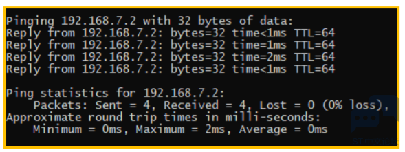

现在就可以打开 Windows 命令行,执行 ping 命令可以看到 Windows 和 STM32MP1 已经连通。

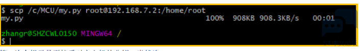

4 E+ j4 i! ~6 n8 l! h) o' }在 STM32MP1 与 Windows 之间复制文件

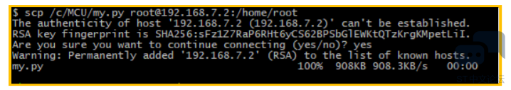

, W6 g: H; t! d$ {: d/ Z/ z3 M- v; R 假设我们希望将 c:\mcu\my.py 复制到 STM32MP1 上/home/root 目录,则使用 scp 命令如下:+ u4 X8 k0 q2 q4 y3 D. g& D6 G5 S
  1. scp /c/MCU/my.py <a href="mailto:root@192.168.7.2">root@192.168.7.2</a>:/home/root
* \* y. A3 j: W6 j
效果如下:
5 m! N# `& D6 k; |1 y
5 [7 Y5 a! O- ~6 t2 M 2TBVFTZMEO`Y3)S)%D{Z76R.png + j4 |. q% [( o2 B# P2 m% n  I- P
& L% _! I3 B' V第一次会提示是否接受对方主机的公钥,当然选 yes。- E, ]/ s5 L+ x! {1 j

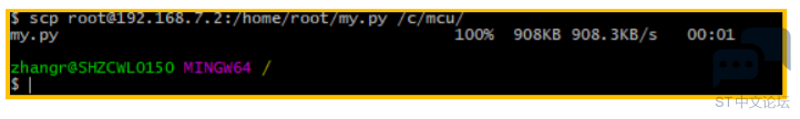

 假设我们希望将 STM32MP1 上的 /home/root/my.py 复制到 c:\mcu 目录,则使用 scp 命令如下:
3 ?! _% ?9 U8 Q; U7 d# q: @: h, v
  1. scp <a href="mailto:root@192.168.7.2">root@192.168.7.2</a>:/home/root/my.py /c/mcu/
' a3 i4 b- L( s2 u: ?; D6 _效果如下:$ {/ G$ Y; `/ [# C( P

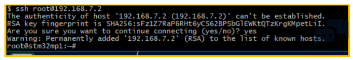

使用 ssh 连接开发板命令如下:
4 c0 t! M5 m# n* M7 v
  1. ssh <a href="mailto:root@192.168.7.2">root@192.168.7.2</a>
% |* |* Z2 Y: O( f5 @第一次会提示是否接受对方主机的公钥,当然选 yes。
( K6 Y: t+ A% g) |! X+ w# q- e* k# K* y* X$ L
& h/ F0 T; }) F. Q: B+ q7 d  S. x' P5 i9 w4 P: b

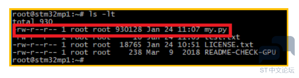

连接成功后,我们可以不再需要 ST-Link 连接的串口终端,而直接使用 ssh 的网络终端输入命令。 例如,我们可以查看刚才复制的文件,效果如下:
, N# y% o5 c, }+ A! V% V9 @
: P7 I( f$ y0 Y DRA{)}~T7PQ)O7(1[G@AAX7.png
