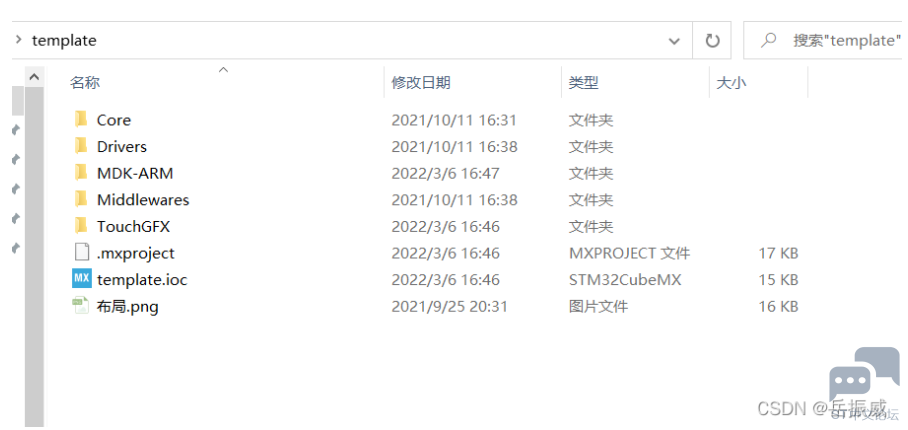

一、准备工作% D  L1 s! ]. V8 X$ s3 U
1、开发板的驱动工程(可以跑起来Touchgfx的了)) O% z3 b& l6 z/ J+ J* E/ q
如下图所示:已经完成Touchgfx的驱动了3 k) Y; N, I9 g8 s

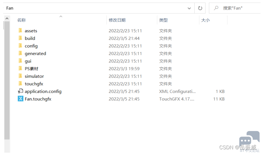

2、开发好的GUI工程- H1 `/ ^& P9 d: A. G, E# d
如下图所示:只是完成了界面的开发,并没有生成MDK工程

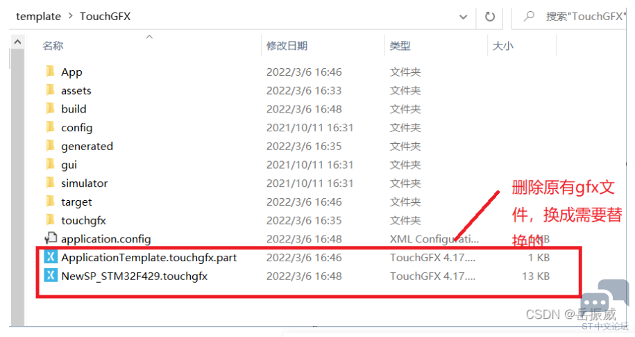

# Q( @4 \; I( _9 P' S' L7 y1.替换gfx文件
, b+ t3 a4 O  C; U4 M3 ?6 k" v& X

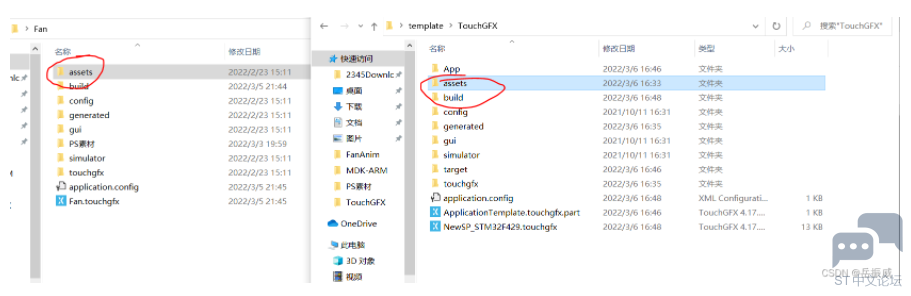

2.拷贝需求文件
" F, Z+ F. M  z* \( d先将实际的资源文件拷贝过去,整个文件夹拷贝即可。
/ J2 M( d6 W, z2 z# U9 M2 E6 m% }8 b2 H2 |6 g& i

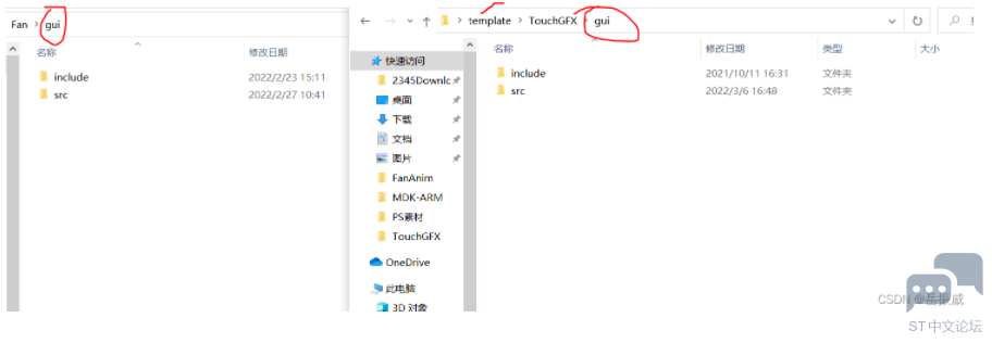

将GUI下整个目录拷贝过去,这里是各个screen生成的代码必须拷贝过去

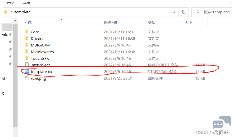

/ H9 e  g7 q' |# Q; @" D2 @3.重新生成工程并编译7 u/ R$ y$ a& ~: w8 B
重新打开Cubemx重新生成一下工程,然后打开生成的gfx文件重新生成一下代码。再在MDk编译可以发现没有错误了。
