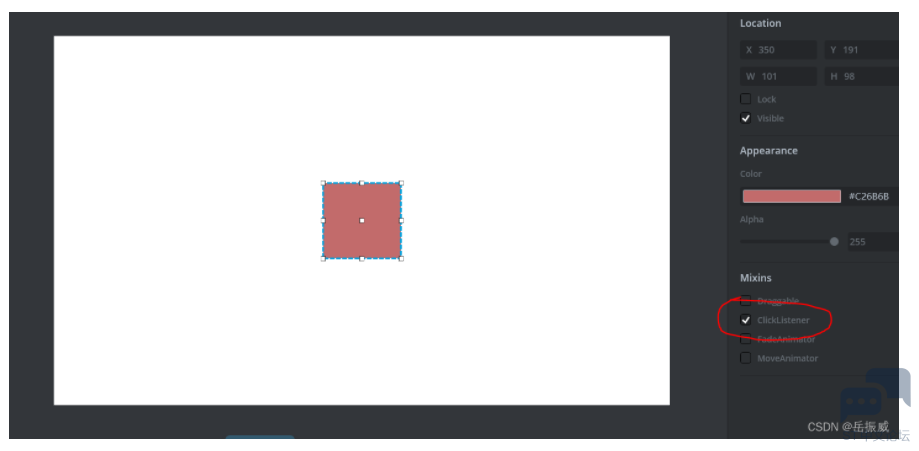

一、使能控件ClickListener功能
  Q( u5 g* Q; f2 f8 w" p8 p如下图所示:使能控件的点击事件,别忘记生成代码哦。

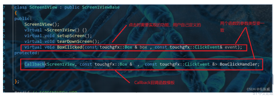

1.声明回调函数
8 h% _% j4 E# I8 s( ]
  1.   Callback<Screen1View, const touchgfx::Box & , const touchgfx::ClickEvent &> BoxClickHandler;
    + g6 U, b3 B1 @
$ a" J$ x' k, [) V7 I; a/ A
其中 const touchgfx::Box & 语法表示传入的是一个 touchgfx::Box类型的引用,引用就是给变量起了一个别名,可以这样理解。const是修饰这个传入的变量是不可变的。
5 M. |# ]7 ?5 N' W
, t5 h& N# T- o3 E1 P% w. i9 a OUC(`J1WK(P3T9(X2CLQ_0B.png ( T9 s' |8 r6 @
1 k) a* t8 [& Q5 g6 O

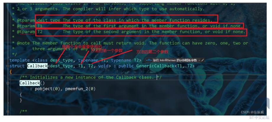

回调函数模板的定义如下图所示,这里需要注意三个点。
9 b: v# k: u. ?- Z& h' Y①参数1:要设置的控件所属的类
9 v+ l" K7 m/ u& L- z0 e②参数2:回调函数的参数11 I0 g% {, ]6 f5 o$ @$ `' {; R' g5 d
③参数3:回调函数的参数2' v% y5 x- ]& Z
这里我们传入的两个参数一个是控件名称,一个是事件类型,这样在后续操作中可以方便的判断出是哪个控件发生了哪种事件。另外,回调函数最多可以有三个参数,这里用两个就够了,根据实际需要选择声明几个参数的回调函数。. u' o, |  y4 R: y3 U

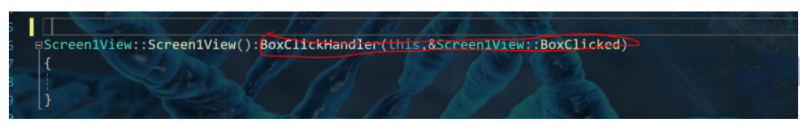

. g5 }( {( i( }: F5 M2.定义与初始化
$ h* a$ b4 \# w. }2 Y/ ?2 d初始化的时候可以在构造函数初始化列表中进行初始化如下图:
$ ]5 t' K6 s: x$ Z' l) u- d0 K8 J+ L& O2 `7 M/ [' }5 P5 v8 t* ^
5 z" T6 E! u& I2 r2 w- \# N) q& U: ~
这里有两点需要注意:3 D, ~$ f. T' g8 E0 S8 s) Z. P
①this,表示的ScreenView本类,即目标类, j2 l$ n1 E+ E: N3 l
②&Screen1View::BoxClicked 这里必须要加上Screen1View::作用域,因为
" C/ f  I7 l2 Q# q( ZBoxClicked 是定义为public的方法,C++规定访问public类型的方法时需要加上类域的。6 Y7 n5 p7 I0 @; B7 Z# O& ?# `% i: N

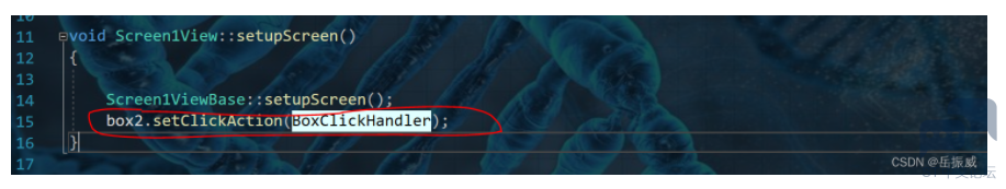

3.将回调函数与控件进行绑定
5 T* P3 J0 @* M1 d: o根据不同控件的API函数进行设置即可,比如box的设置回调函数的API函数就是setCickAction()2 S, S, i: M/ _4 b0 I* }
  _! i6 T" L7 E; E0 p8 @ 6@][J8%{BB[NVQ5K[X83XHJ.png $ y% H& ?! R  M8 p8 l6 S

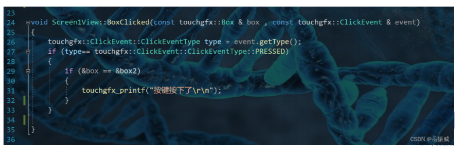

4.实现后续逻辑功能2 I* c  y, m( j/ `. [  U
这里就是用户代码,用户实现判断点击以及后续其他一些逻辑处理。! M; \$ ~: g+ ^0 d; N5 J
