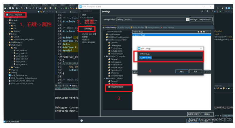

: D! F0 v; t: g$ O) T" @* K; ~打印浮点数据如何操作?
0 j" |. j7 }. V3 O* ^" m) q. U8 P1 F- e8 [
: D( w3 H( R% F/ u- T  h2 f, B7 K, C; F& S
1、右键->属性
, i& B3 w- k1 {" `& {8 @- R2、设置
5 f% x. J1 u0 q. `* }* r3、Miscellaneous1 |  v$ k$ J! I% S3 F0 W1 b
4、输入 -u_printf_float8 A* p  b1 v! P
/ a( x" t! ~" `% c$ g& S3 _* V
