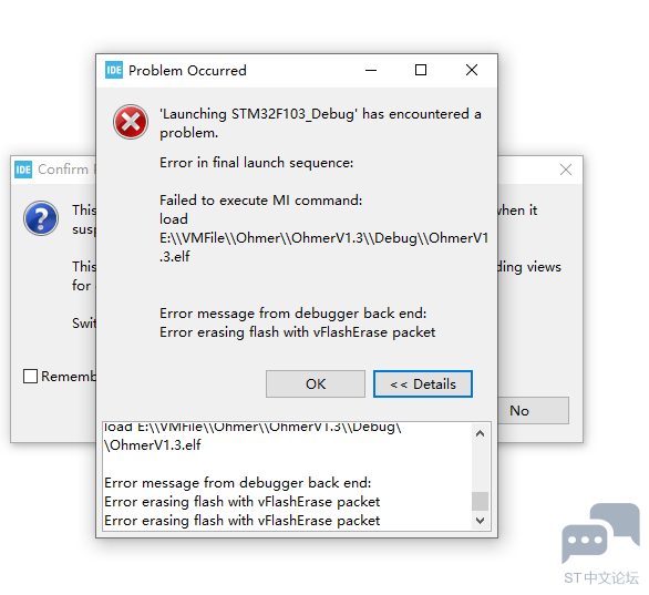

出现这样的错误提示

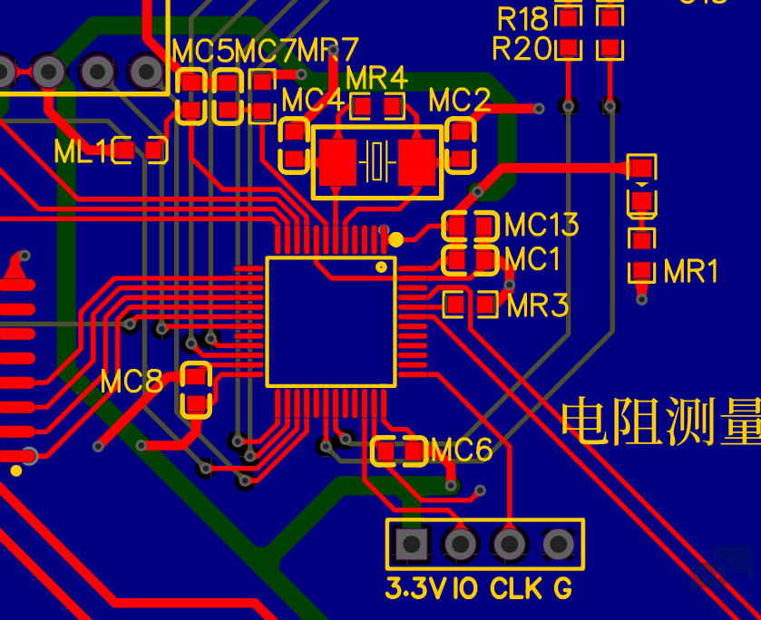

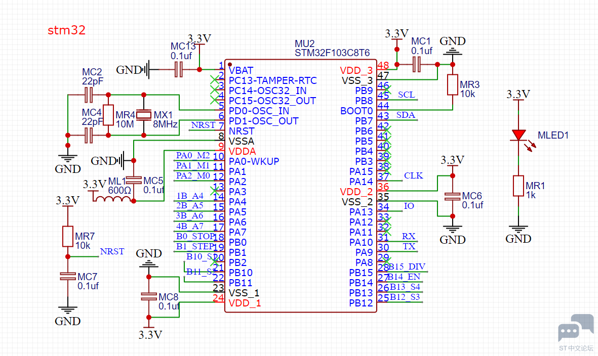

哪位大神帮我解决一下这个问题,小透明已经打过好几次板了,还是烧不进去,到底是原理图上本来就有问题,还是布线问题造成的

辛苦了!电路不算复杂,电源处理好,接对接全,即该接的都接上。要不你先用STLINK通过STM32CubeProgrammer连接试试,看看能否连得上。这边连上了再去是CubeIDE环境。

我的stlink使用stm32cubeProgramer点击连接没有反应,就算用买来的最小系统板也一样。是stlink不是正版的原因吗?

其实用官方的ST-LINK和相关工具连接测试的好处是1:软件驱动是否齐全,官方软件安装时都会自带。 2: 可以检查硬件接线是否齐全。 MCU的VDD引出来给ST-LINK(正版的ST-LINK需要MCU的VDD供电),PA13,PA14是否连接好,VDDA是否供电 3:官方的软件和ST-LINVK比较容易获得。4:额外注意的地方就是芯片内之前不要有上电立即更改烧录脚或进入低功耗的软件。
