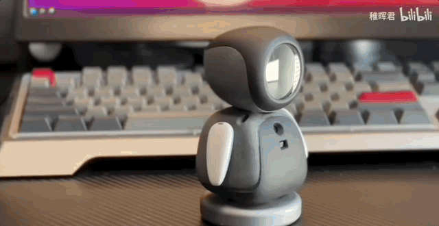

& L/ P' k( Q0 m4 ^1 p1 S" u" n因为LCD屏幕是圆形的,一台圆润可爱科幻风的机器人原型就新鲜出炉了。
- q0 i  Z, i5 ?; m$ x# c5 B! I

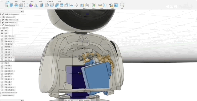

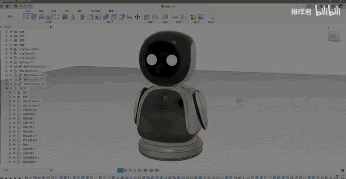

稚晖君表示,这是他第一次尝试用T-Spline曲面建模。成品机器人双臂可动,有两个自由度,身体和头部各有一个自由度。& o6 |- m2 O: c6 B+ i9 n
6 p( v7 l0 I) `+ t' q% X
而且稚晖君这人能处,有6个舵机他真塞。这可不简单,机身这么小,稚晖君想了很多有创意的传动方案。
9 Q4 t( Z+ V: Z2 k  V
: o$ o0 U! O+ }* [, u他希望机器人的手臂可以同时前后和左右旋转,而手臂的位置不足以塞下一个舵机,因此只能把舵机都装到肚子里去。
8 j8 x$ A$ w9 c
; @) D  n8 d2 [8 [* R+ C同时,稚晖君还希望手臂的两个角度可以进行反驱,所以弹簧扭簧这种东西就只能pass了。
. q7 X' b: [" ^( _6 c9 a- H' x$ I5 L2 {% [" \+ c0 S2 x! ?7 m
为了解决在狭小的机身中把动力从舵机传递到手臂,还要能实现动力双向传递的问题,他设计了一种独特的结构。
% h  d* w# U( y2 I* r7 g* l. t
. `5 ?9 f  g7 E1 `
+ F6 l. c: l& {+ c8 z5 J手臂前后的运动由一个舵机通过齿轮啮合进行传动,而另一个正交方向的运动,则由另一个舵机,通过T型推杆进行传动。) ^# e, q" l5 h4 \) k& }/ j
这机器人别看小,肚子里一点空间都没浪费,被稚晖君塞的满满的。真是强迫症的福音啊。

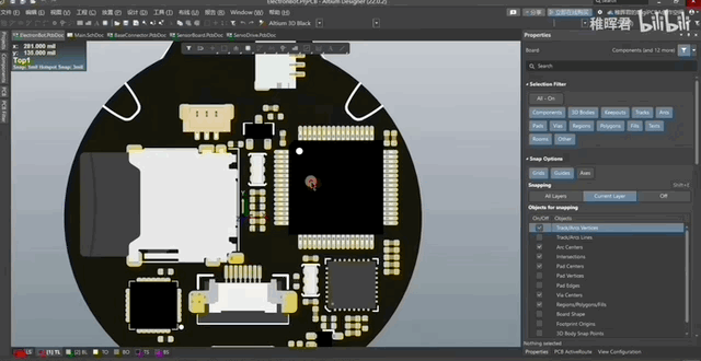

稚晖君使用了Cortex-M4内核MCU——STM32F4。用于驱动屏幕和控制舵机以及USB通信。' k, L5 H1 U4 Z; z- \$ p- g
) k  E$ c. _5 a4 V, N
* i: Y4 O* Y: D! X( a% B
由于芯片本身的USB功能只支持全速或是低速的USB,稚晖君在电路上添加了高速的USB-PHY芯片,成功将理论通信速率提高到了400Mbps。而最后实际的最高通信速率也有300Mbps。
3 S* y+ S/ E2 @- L) s* P) t+ |
这个速度远高于UART、I^{2}C、SPI等短总线。这也给后续的软件开发提供了更多可能性。; F, c* s$ a+ v7 E! f3 {0 k
3 ~5 h, a5 H$ [% C, N3 A$ |# ]' k
2 Q: ~! L3 p# P8 W# k
主控板的设计相对就比较简单了,两层PCB就搞定了。这样体积就做到了最小,和屏幕的面积保持了一致。
0 h0 l5 X1 }  H9 C! U5 e* L- ~/ z7 B* N, z

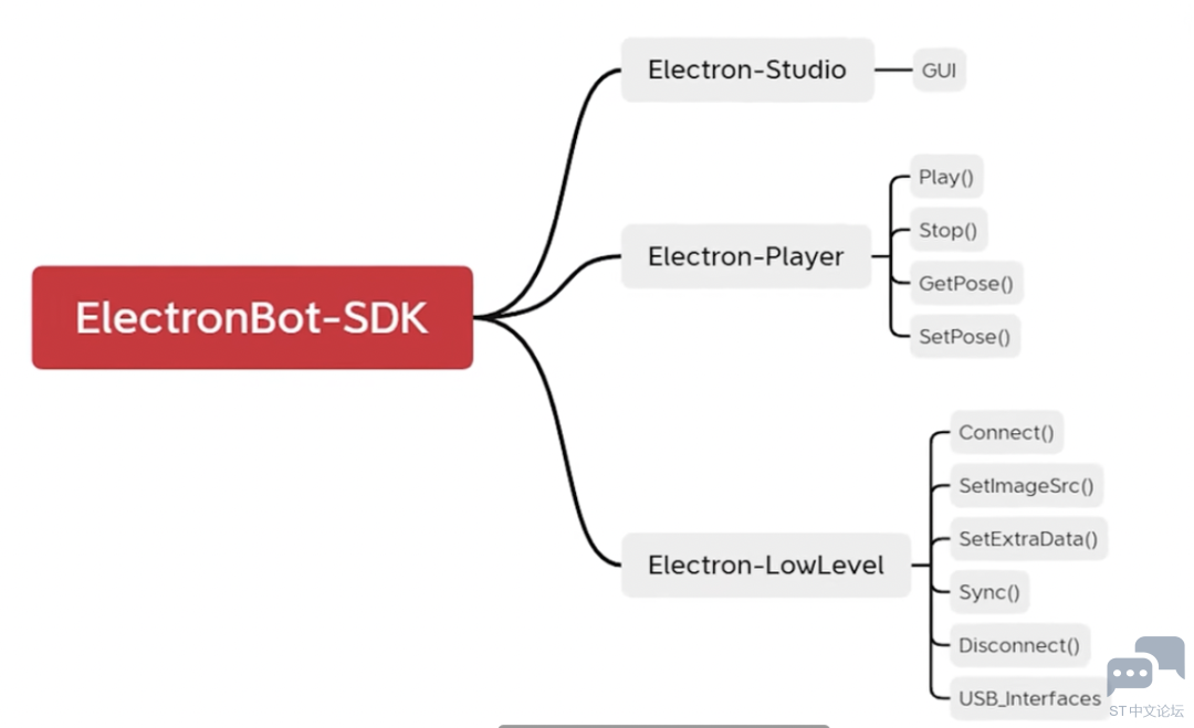

6 o! X: e, P$ Q他给电子开发了一套完整的、多层次的开放SDK。
; X* _7 x: o( [# e* v5 b
最上层是Electron Studio,属于纯图形化的交互。
. n/ H& v: @) q7 g; @! h8 b1 t) E' z" d
; Y5 S- m0 A. t) C; E; z: f2 n5 ^0 j9 F
如果想用自己写的程序控制电子的话,稚晖君还提供了Electron Player库。只通过及其简单的代码,便可链接和控制机器人,还可以设置播放内容。7 B3 Z9 T1 P5 ]
3 U# j: A$ f. }0 ]: s
* I- K' h+ A6 [; J/ s如果还想以更硬核的方式进行二次开发,稚晖君还提供了更底层的Electron LowLevel库。6 a  M+ F4 d4 l4 W+ A

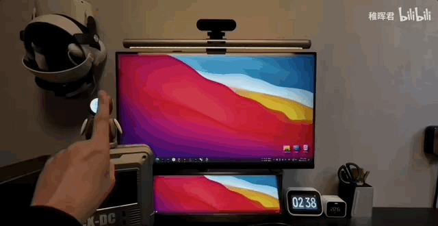

对此,稚晖君还做了一个范例,通过调节机器人右手实现控制电脑音量和亮度。" f: K( x4 s7 V6 N0 Z, N/ p
) K. C; {0 t6 d' w6 c$ e9 A
0 H+ I% }' `/ M/ b. i
利用机器人机身搭载的摄像头和红外手持传感器,开发了通过AI算法识别手势的程序。
$ q2 l# {  X6 @) `' j% o1 E; Y& [
当摆出不同手势类型,就可以打开预先设定好的程序,或者切换桌面。

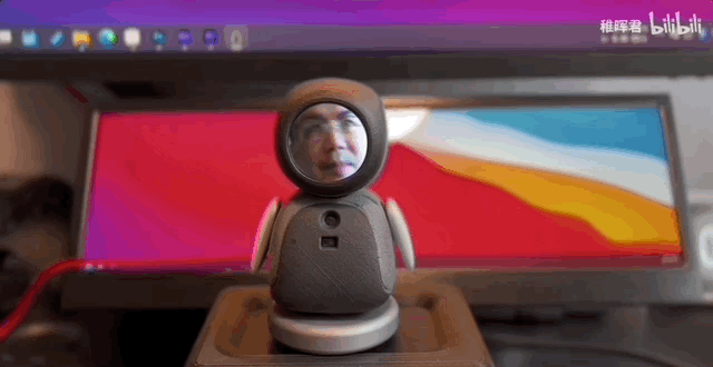

. s, }0 A+ s% _$ e% W2 n6 L最有意思的一个应用是,稚晖君基于OpenPose开发了一个程序,用于单目的人体关键点检测。
) L' r+ y4 J+ _8 K, U7 ~8 z* k8 O$ B0 ]) w4 G1 l- O
' u" }9 l+ p" f+ W, ^如果有2台机器人的话,就可以视频了,而且你还可以通过手势控制机器人运动。( _- U% f* A" W
稚晖君还给这个应用起了一个特别的名字「量子纠缠」。# ]/ C' j2 z! d) r( H: o8 A

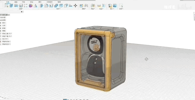

最后,稚晖君还顺便给电子做了一个收纳盒,太精巧了。
