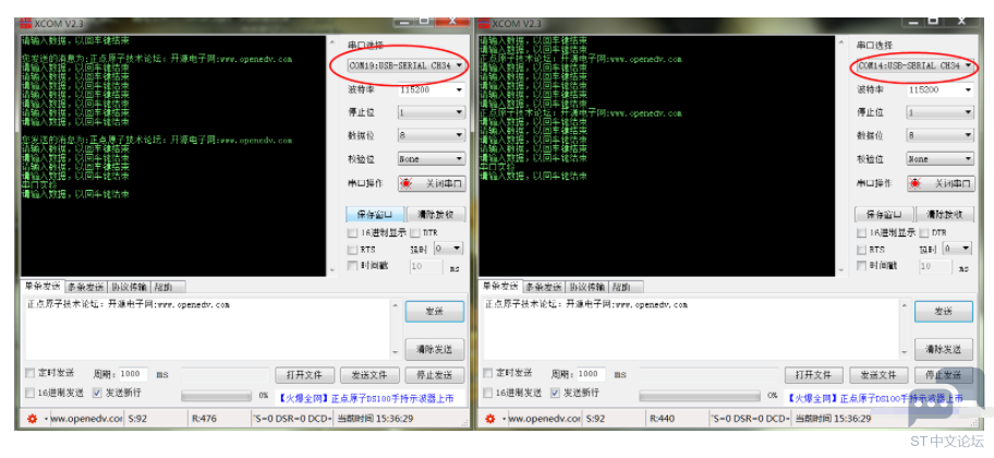

  通过串口1和串口2输出同样的提示信息,然后用串口助手分别给串口1和串口2发送数据,当串口1和串口2接收到数据后就会通过串口打印出来。串口1和串口2输出的提示信息都是用printf函数输出的。' Y0 O. ?: |+ ?& h$ p" S

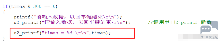

8 m2 r! s3 K; T7 V  可以看出串口2的printf函数和功能和串口1的printf函数功能一样,可以正常输出字符串。也可以使用串口2的printf函数打印变量值,比如在代码中增加一句变量打印的功能。
: q! C) d8 Y2 L- _/ W

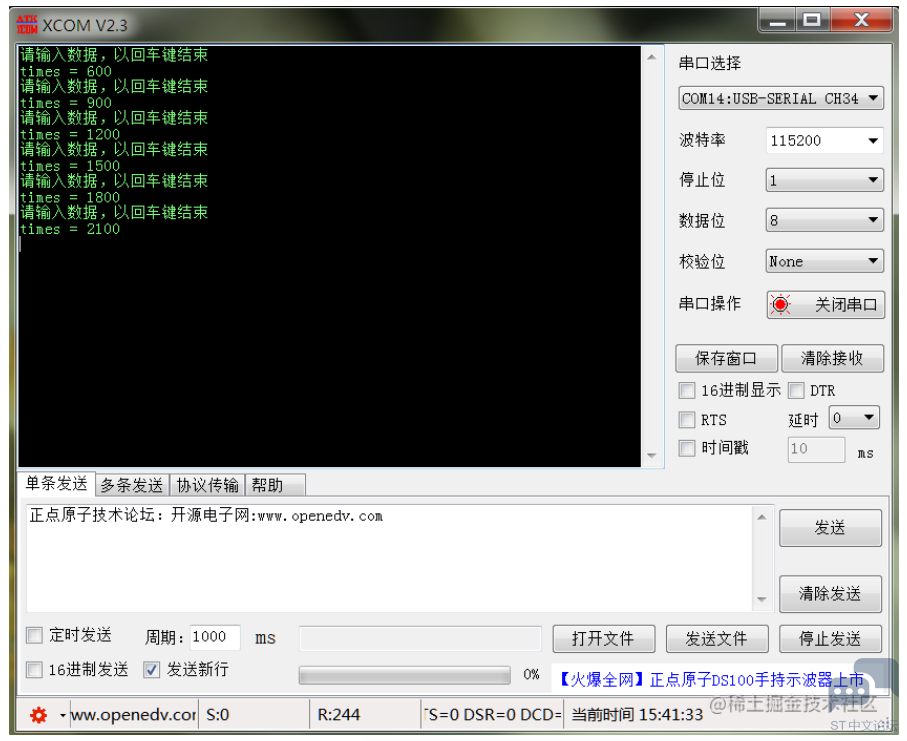

& T6 Z* Y* u  x/ q$ E8 P  每次输出提示信息的时候,顺便打印一下变量times的值。4 H3 M- `" N; K) g; V, x4 D
) Y: c$ W. i( F4 z
DKY43H1Y}ZZ`{BJH__9V8)M.png 6 e+ S1 `" o! q
' `% v' ~2 B& P, s3 Z/ Y* T( I
  可以看到变量times的值也可以正常打印。/ f+ l, ]# o+ F2 L
