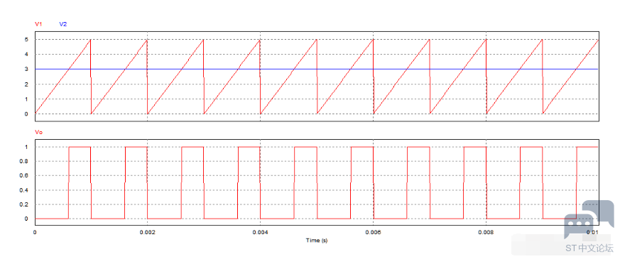

  PWM模式也叫脉冲宽度调制模式,它可以产生一个频率和占空比可调的方波。由TIMx_ARR寄存器确定频率、由TIMx_CCRx寄存器确定占空比的信号。在硬件电路中,PWM波产生通常是由一个三角波和参考值送入比较器中,然后比较器输出的就是PWM波。# n  c! l, W  D' q. F' A
$ d$ O' P/ r8 c$ Q2 z P_~R{DX]CL00QJ@NO~F0}38.png + X! l/ N+ z. Q, ^6 f' v

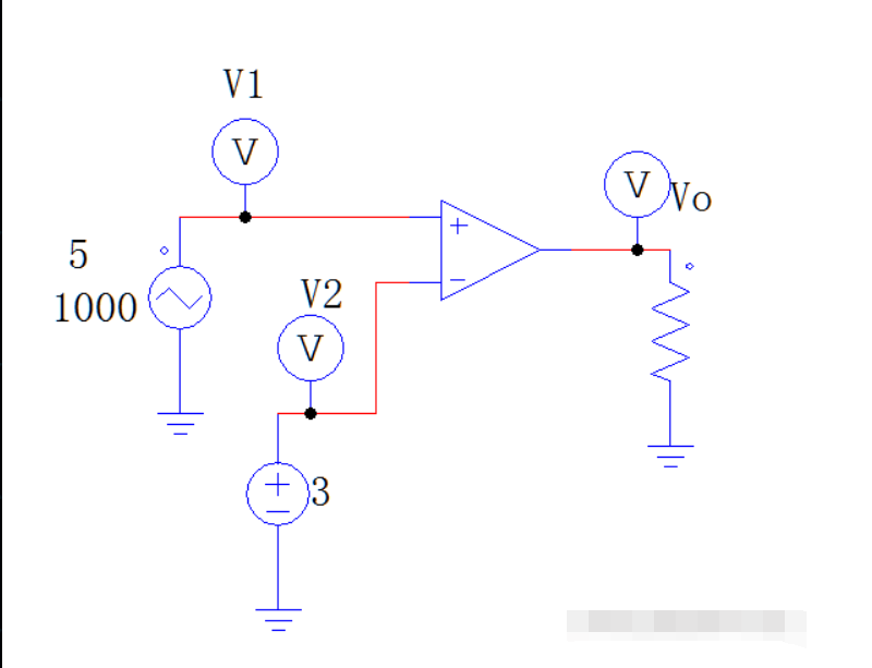

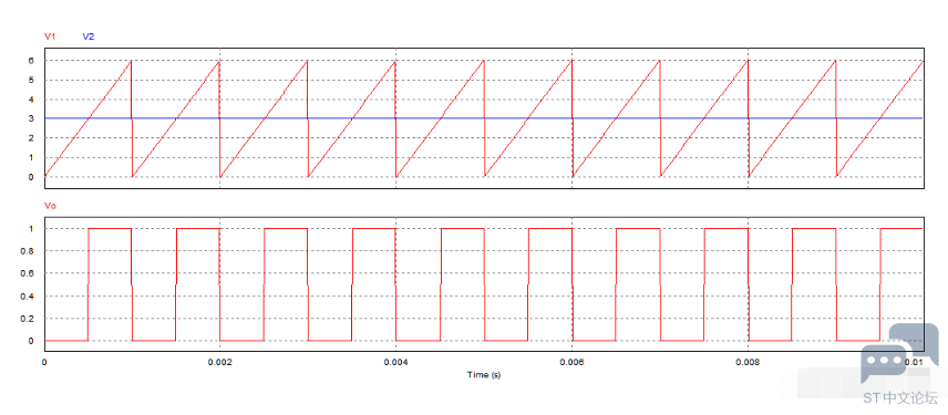

8 J/ j1 ]# C- j- \V1是三角波发生器,幅度为5V,频率为1K,V2是直流源,电压为3V,将这两个波形送入到比较器中,然后比较器输出的就是PWM波。输出波形如下:
! m+ d$ o& t- y6 l8 [# S$ `) `1 F
' [! q: p' D" Y/ ~: { U[]WA5[8`W@ESN3180US0}R.png ! r* K$ S& i6 j: R5 I+ U

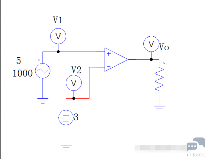

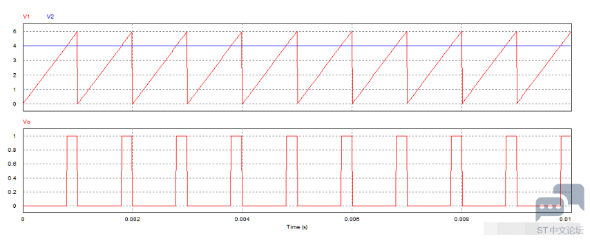

+ p% x+ g3 R. `5 q5 Z当V1的电压值大于V2时,比较器输出高电平。当V1电压值小于V2时,比较器输出的就是低电平。改变V2的值,就可以改变占空比。1 u  ^+ Q5 a6 c

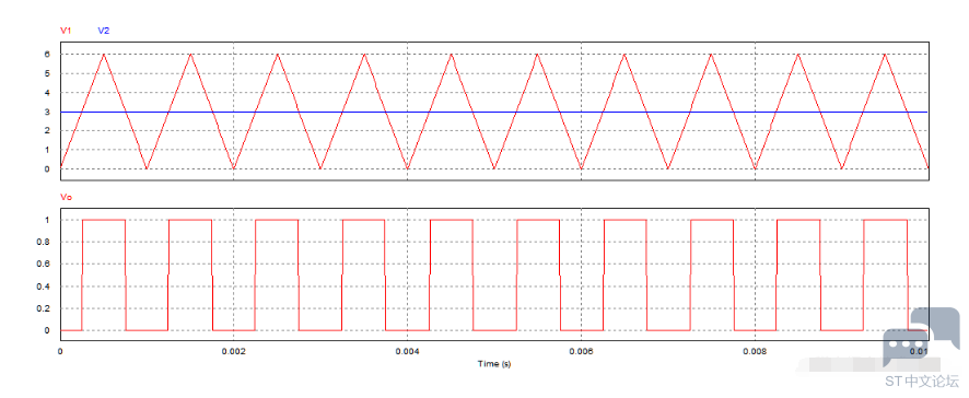

9 i/ g1 |& L5 w' \$ ]4 w. q  在设置PWM计数模式的时候,一般有三种模式,向上计数模式、向下计数模式、中央对齐模式。; l6 z2 k% l: [* a/ D
  N8 |# S1 ]0 B
  向上计数模式:指的是计数器从0开始递增计数,当计数值等于ARR时,计数器清0,然后从0开始重新递增计数。
# _& j$ l# g  E- O
" M. Y: H0 P% @7 t 5B`QVR%IN$XH8IHK87KBU2Y.png
- _, H4 b6 {6 Y" K& E# ~! ]8 o8 f& {+ o. c& b3 n$ N5 @+ q
  向下计数模式:指的是计数器从ARR开始递减计数,当计数值等于0时,计数器值重新设置为ARR,然后从ARR开始重新递减计数。- V  M; {5 u2 J* l
+ ~4 u: S3 o) z! i; ] %0TQS)XLS8[MB4BB8WSE0Y6.png
) w& K* t# d+ B: q/ L+ _1 \9 k: E  V( m3 q/ y* c
  中央对齐模式:指的是计数器0开始递增计数,当计数值等于ARR时,计时器开始递减计数。当计数器值减到0时,又开始递增计数。
7 f) v+ C% a/ d& O4 M" Y
% U4 Q5 ?! o5 C5 x: W' h( O7 g XJXOR8AI]4LC{I$HN~JL%LI.png 8 `% k9 R! w% O5 F: r2 G: l& r
+ v7 g4 @' U6 T* c9 E
  一般情况下用的比较多的就是向上计数模式,因为这种模式比较简单,理解起来也更容易一点。下面就通过代码来实现PWM的输出功能。% u6 b0 c0 |+ F% Y- Y

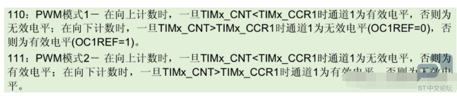

$ j+ F% t7 _) ]; J2 U  这里通过两个定时器输出2路PWM波。使用的计数模式都为向上计数模式。PWM模式为PWM2模式。+ v, t. u7 U% S' E
