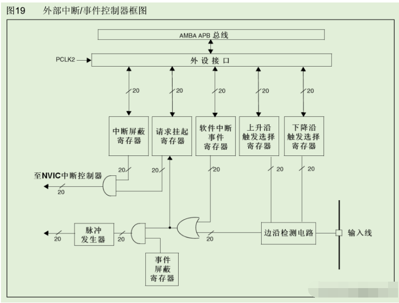

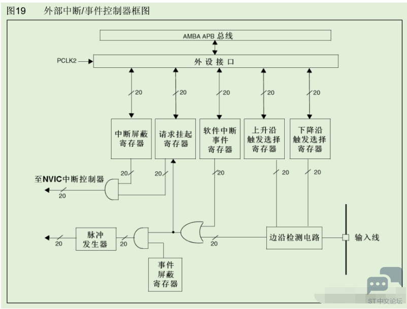

中断控制框图如下:3 S0 \9 G1 v1 z
& Z6 ?. _2 A6 t8 ?( H8 X }KYW@HKM1%QLD8_IN)%VAM3.png : e0 L4 k0 ]$ B3 M' K& \: K

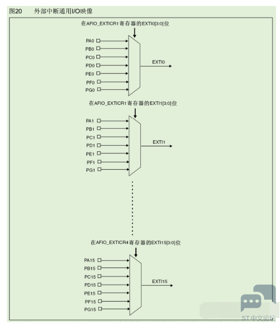

  初始化中断时需要设置每个IO口对应的中断线,中断线对应关系如下图:
! i) [7 ]! ~8 {2 }' K& l6 E' s) J1 H3 T) O( V# [
24BJ0WYG9E]9X7LF$O9%@GR.png $ P9 k- K9 _* Y/ k+ I
& l/ s7 S. L2 M2 S/ j; d
  通过上图可以看出所有的P0口对应的都是中断线0,所有的P1口对应的都是中断线1,依次类推。这里使用的三个按键分别是PC1、PC13、PA0,也就是对应的中断线为中断线1、中断线13、中断线0。2 p: L* \' [' z: ?1 D
